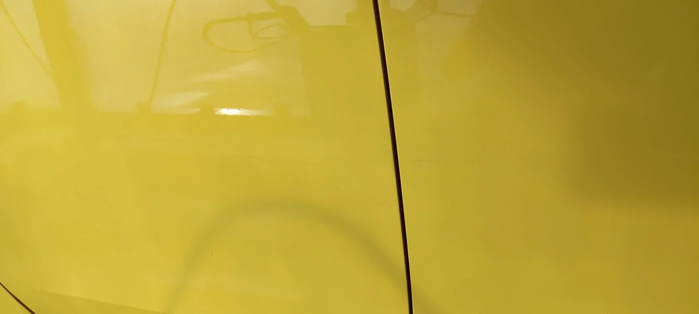

Toen was De Kras aan de beurt. Gepolijst met Mezzo en oranje pad. Tot mijn verwondering verdween de gehele kras met gemiddelde moeite.
Ik glunderen :D
De schram op de 'vouw' heb ik wel licht gepolijst maar voorzichtig, vanwege de tip van @Cordoba om niet OP de vouw te gaan polijsten. Schram dus nog aanwezig, maar minder.

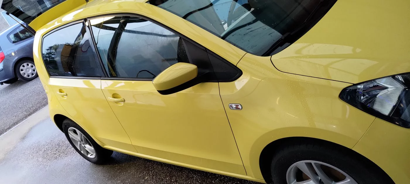

Bijgevoegd wat foto's, mogelijk weer in 50 tinten geel.
Voor:
Na:
Je bent weer lekker aan de gang geweest. :P
Wat een vervelende kleur om goed vast te leggen met een camera. Ik zie op de foto's werkelijk niet wat ik zou moeten zien, haha!
Nog een TipVanFlip; Als je plan was om toch te gaan polijsten, dan kan je de Paint Cleaner weglaten. Polijstmiddel is eigenlijk een paint cleaner met korrel erin, dus je hebt nu een overbodige stap gedaan.

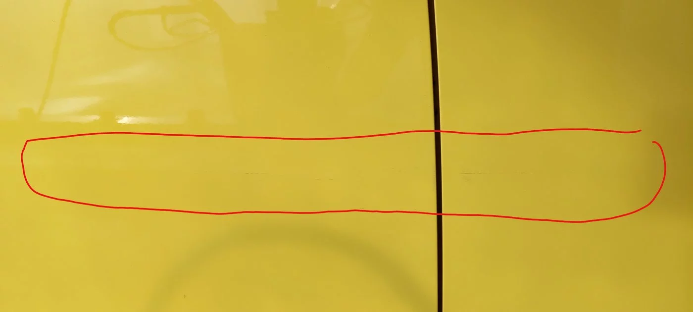

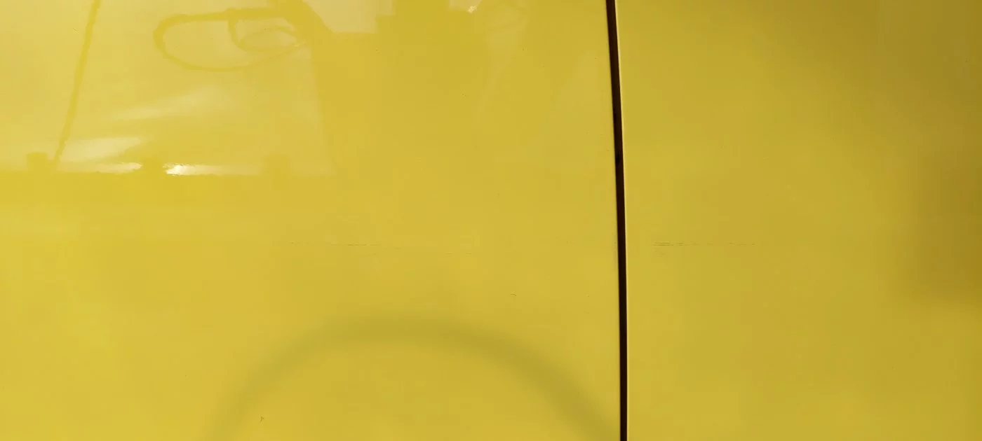

Ja, ik kreeg het niet goed vastgelegd. Zie hieronder voor een foto waarbij in het midden van het rode gedeelte, de kras zichtbaar is voor mij (maar geldt dat ook voor @Quantoxx, dat is de vraag?)
Je ziet (of je ziet niet) niet echt een diepe kras. Meer een zwarte /donkere lijn.

Ik zie stukken dubbele zwarte streep (naar schatting ongeveer 1 mm ruimte tussen beide strepen). Wat me opvalt is de megaglans die je hier en daar op de foto's ziet, bijvoorbeeld net boven het rood omcirkelde deel. Mooi stukje werk Ester.

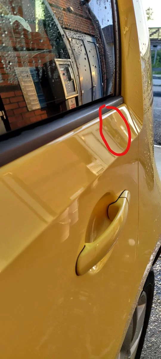

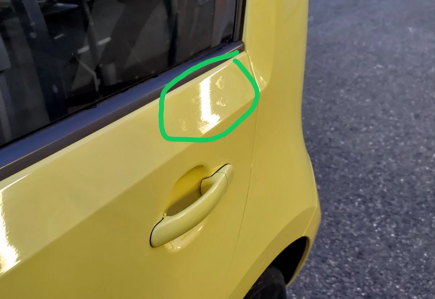

Toen ontdekte ik natuurlijk vingers op de lak, waarvan ik eigenlijk wel wist dat ze er (nog steeds!) zaten, maar waarvan ik hoopte dat ze misschien op magische wijze verdwenen waren. Ooit stond er een complete handafdruk met daderprofiel in mijn lak, en zo begon alles. De hand heb ik destijds aardig weg kunnen polijsten, maar die vingers kreeg ik niet weg.
Vandaag nogmaals geprobeerd met Mezzo en oranje pad. Ze zitten er nog, maar wel minder (zie foto met het groene cirkeltje).
Verder zaten er ook wat zwarte puntjes die ik niet weg kreeg, ook niet met Tar remover.

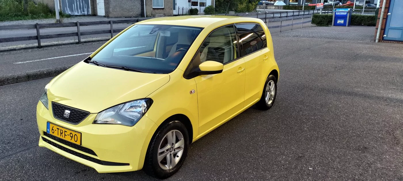

Tegen de tijd dat ik klaar was, was het al schemerig. Ik heb nog een foto gemaakt van het eindresultaat, waarbij het zonnetje weer straalt in verschillende kleuren geel op 1 en dezelfde foto.

Probeer die vingerafdrukken eerst eens een paar keer met wat Professional Polish.
Als dat vlekken zijn van bijvoorbeeld zonnebrandcreme, dan kunnen die best hardnekkig zijn.
Weet niet of dat ook een tip voor dit soort klusjes was, maar meen me te herinneren dat @RedCat weleens met de tip kwam om de boel eerst eens goed te behandelen met Lime Prime of een soortgelijk goedje (inderdaad: een glaze) en daarna de boel weer goed schoon te maken.
