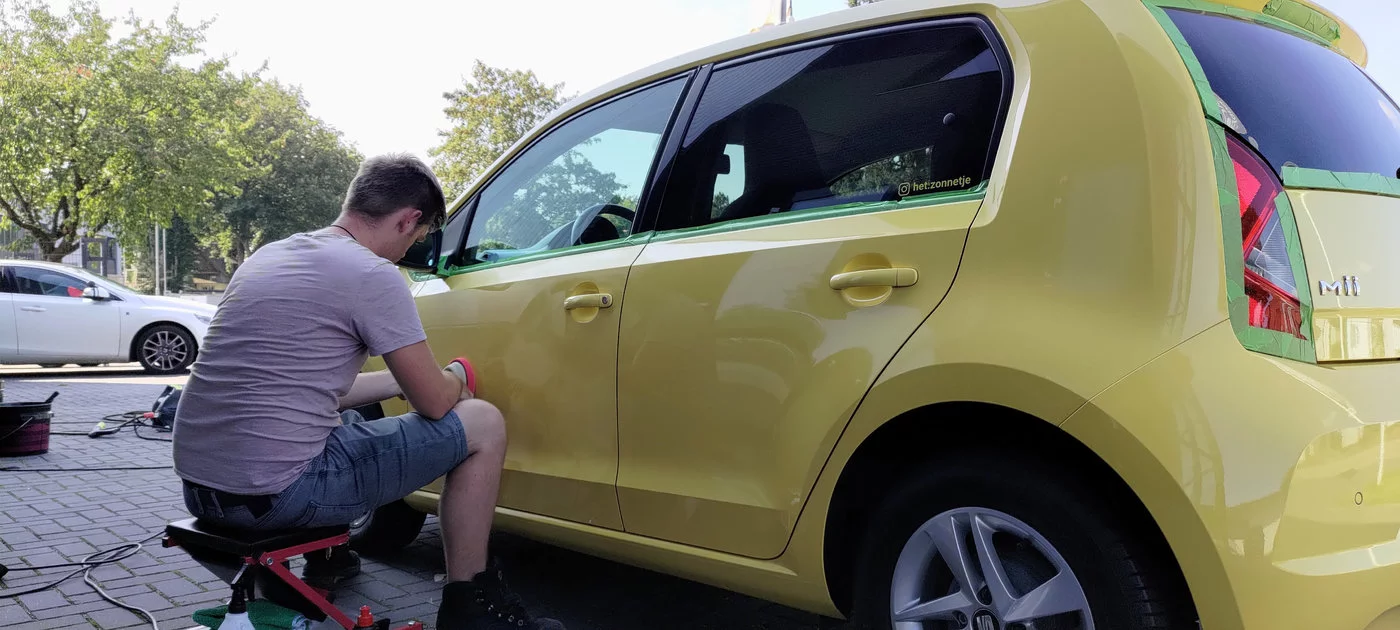

Geen ervaring met de gebruikte pads, maar wat mij wel opvalt is dat in elk geval Nick op geen enkele foto de pad echt vlak op de lak heeft, maar steeds een beetje scheef zoals soms bij een rotary wordt gedaan. Bij Drifter kan ik het op basis van de foto's niet goed beoordelen, dus daar zeg ik niets over. Overigens hoe kleiner de pad is, hoe lastiger het is om deze goed vlak te houden, en heel misschien is dat mede oorzaak van het moeizame polijsten, maar lijkt me niet de enige oorzaak.

Pad schuin huiden is mij ooit geleerd bij een rotary cursus, en dit altijd aangehouden en ook vrijwel altijd goede resultaten mee gehaald.
Met de dap haal je op deze manier niet de resultaten die je wilt omdat de pad dan snel stopt met draaien.

Voor een VAG-auto is 100-140 micron een normale af-fabriek waarde, die lakdikte is dus niets bijzonders.
Wat schuin houden betreft: blijkbaar hebben we andere leermeesters gehad, cursus die ik ooit gedaan hebt voor rotary werd schuin houden alleen genoemd voor lastige delen, zoals plaatwerk dat hol loopt, en waar je anders dus niet bijkomt.
Overigens ook ervaren detailers maken wel eens inschattingsfouten. Zo heb ik wel eens op verzoek een detaildemo gegeven op forummeeting (van een automerk). Als demo een motorkap van een ander forumlid gedaan die vol zat met krassen, een nog meer ervaren detailer stond hardop te beweren dat ik met mijn DAP daar nooit zichtbaar verschil zou maken. Binnen het uur stonden ze alle kanten op te buigen en te draaien omdat de krassen vrijwel onzichtbaar waren geworden. Zelf maak ik ook inschattingsfouten, maar dat is meestal even kijken naar het tussenresultaat, en even bedenken wat dan wel de oplossing is. Normaal gesproken heb ik dan ook binnen enkele minuten wel een alternatief, waardoor ik eigenlijk bijna direct een verkeerde inschatting vergeet.
U vraagt, wij draaien.
Dap hou ik altijd vlak ivm draaien en correctie.
Rotary heb ik vroeger veel verschillende dingen geleerd van veel verschillende leermeesters. Sommigen compounden met een vlakke pad, want oppervlak. Andere met een schuin gehouden pad, want meer bite. Met finishen heb ik ook allerlei theorieen gehoord over snelheden en houding. Uiteindelijk gewoon ontdekt dat je moet doen wat voor jou het beste werkt. Voor mij is dat vlak houden tenzij holle delen zoals jij ook zegt.
Of @Nick Bakker meer correctie had gehad met een andere techniek durf ik niet te zeggen. Dan zouden we het een keer moeten uitproberen. (V70 Nick?) Wat ik wel kan zeggen is dat ik zelden iemand zo strak heb zien finishen met een rotary. Chapeau, very impressed Mister Bakker.

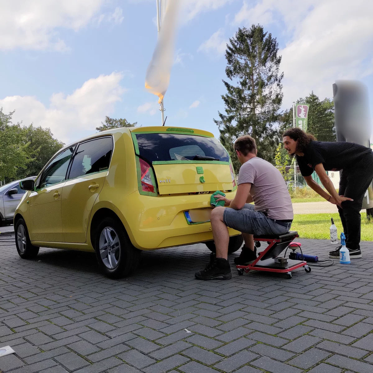

Afgelopen weekend was het eindelijk zo ver: het Polijst Plezier Weekend in het zuiden van het land. Het Zonnetje was vermoedelijk al de meest vertroetelde Seat Mii in de historie van Seat, maar nu is dat officieel.
Toen we Nick eindelijk overtuigd hadden om zijn vertrouwde honk in het noorden even los te laten en in het zuiden een slaapplek te reserveren, boekte hij er ook een bad bij. En zo begon het feest op vrijdagavond laat in de hottub.
Bekijk bijlage 172922
Na een korte nacht, met nog wat chloor in het haar, begon de sessie zaterdagochtend vroeg om 7.30 uur. Het Zonnetje en ik arriveerden fashionably late om 7.45 uur.
Bekijk bijlage 172926
Drifter had voor de gelegenheid een loods gereserveerd via een bekende. Hij was daar sinds vrijdagavond aan de slag met een Qashqai. Bijkomend pluspunt van de loods: goede koffie.

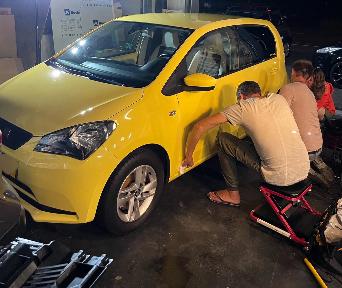

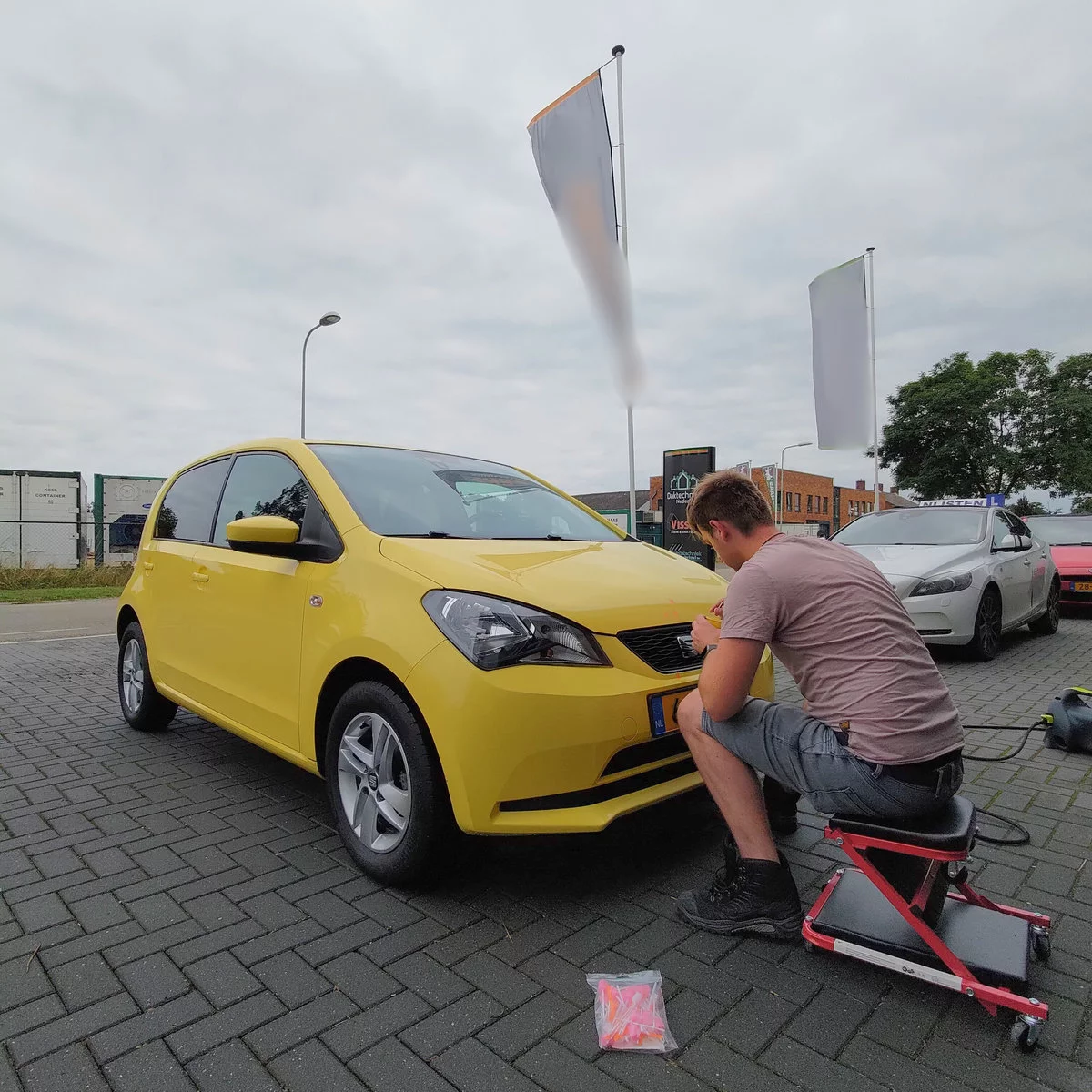

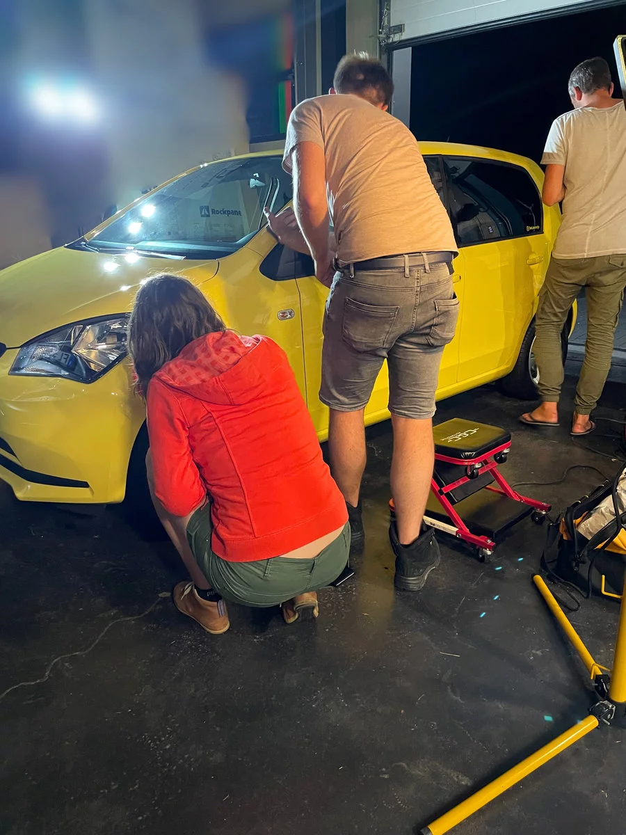

Hierna begon de klus, waarvan we toen nog niet wisten dat het een Klus met hoofdletter zou worden. Of eigenlijk meer een KLUS in hoofdletters. Nick begon (toen nog) enthousiast aan de voorinspectie.

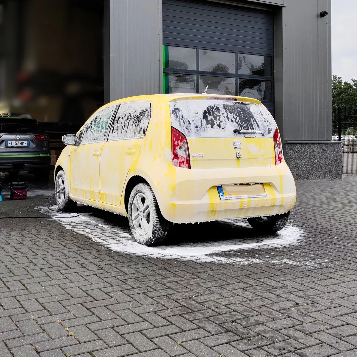

Het Zonnetje was speciaal voor de KLUS vies geworden.
Bekijk bijlage 172927
En is gefoamed met Kenotek.

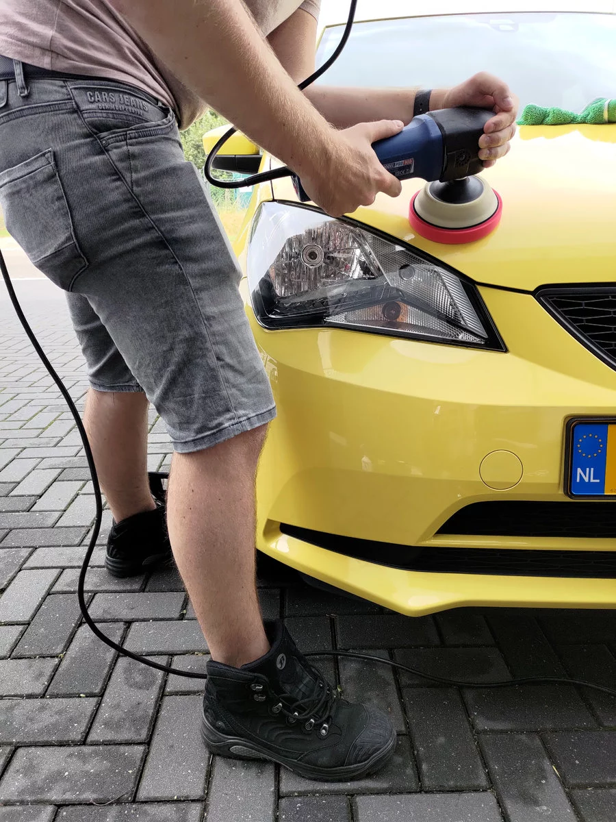

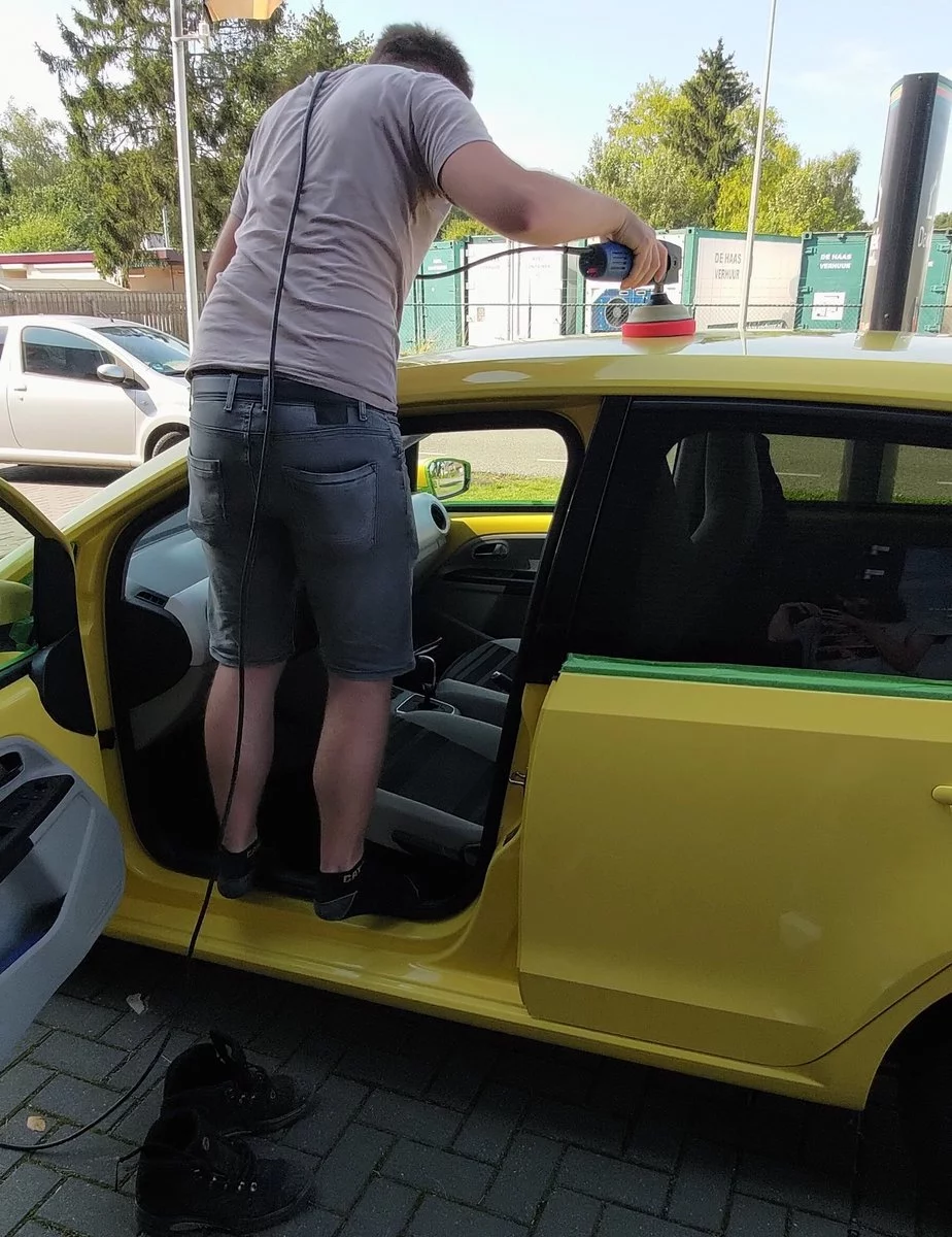

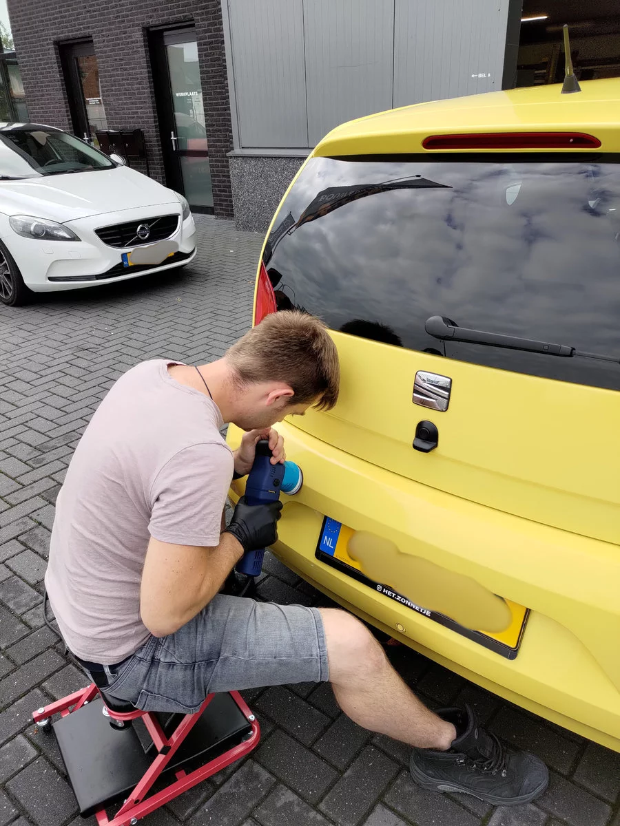

Rond 11 uur begon Nick aan het machinaal polijsten van Het Zonnetje, met de Menzerna Cut Force Pro op een harde Gyeon pad met de DAP.
Omdat hij geen effect zag, schaalde hij op naar Menzerna 400.
Omdat hij nog altijd geen effect zag, schaalde hij op naar een roterende baksteen.
En zo begon de KLUS met de rotary en Menzerna 300.
Bekijk bijlage 172934
Bekijk bijlage 172935

Na de lunch zat Nick even met zijn handen in het haar vanwege de keiharde lak op Het Zonnetje.
Bekijk bijlage 172937

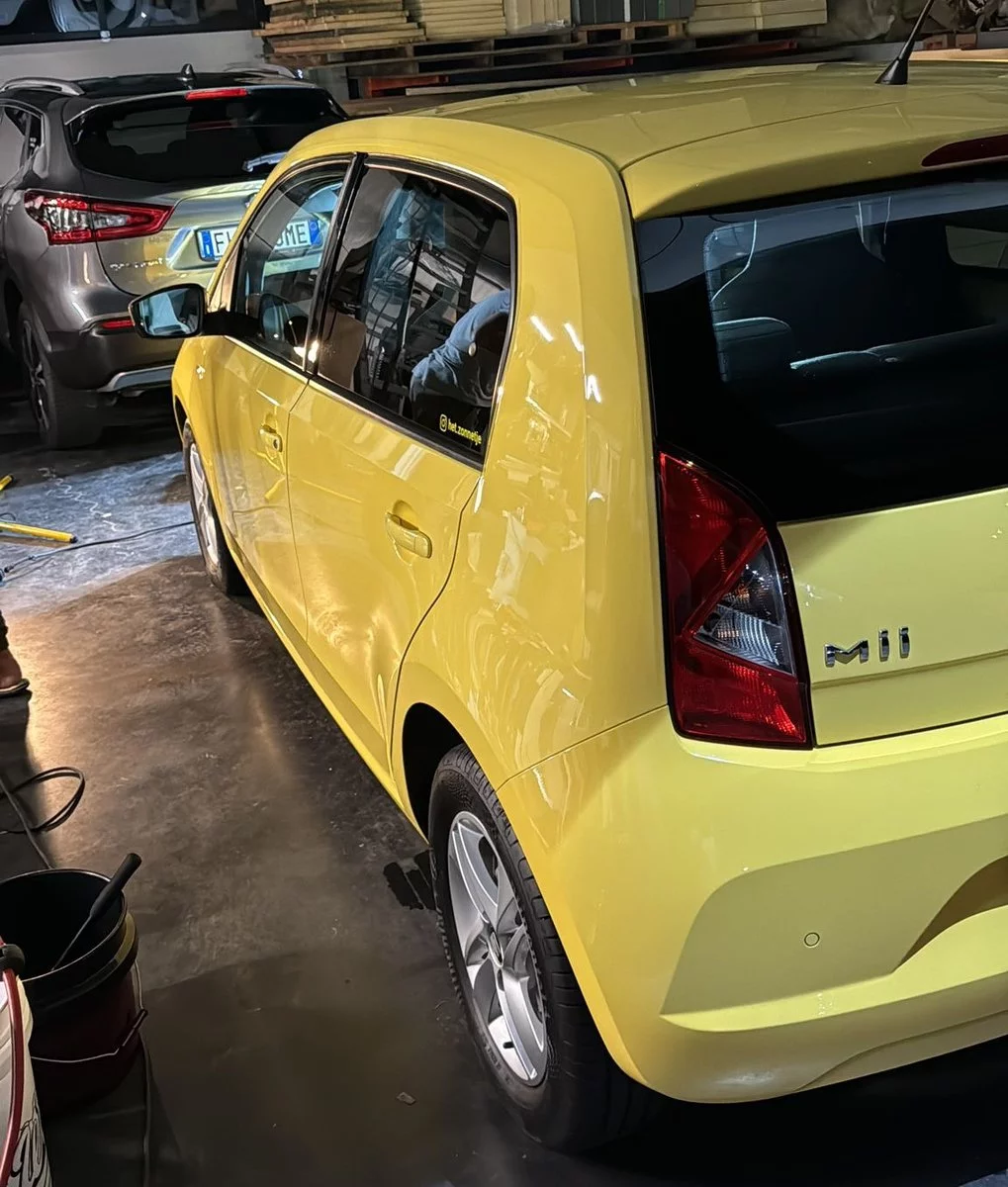

Maar hij herpakte zichzelf en ging dapper verder met de KLUS.
Bekijk bijlage 172949
Bekijk bijlage 172952

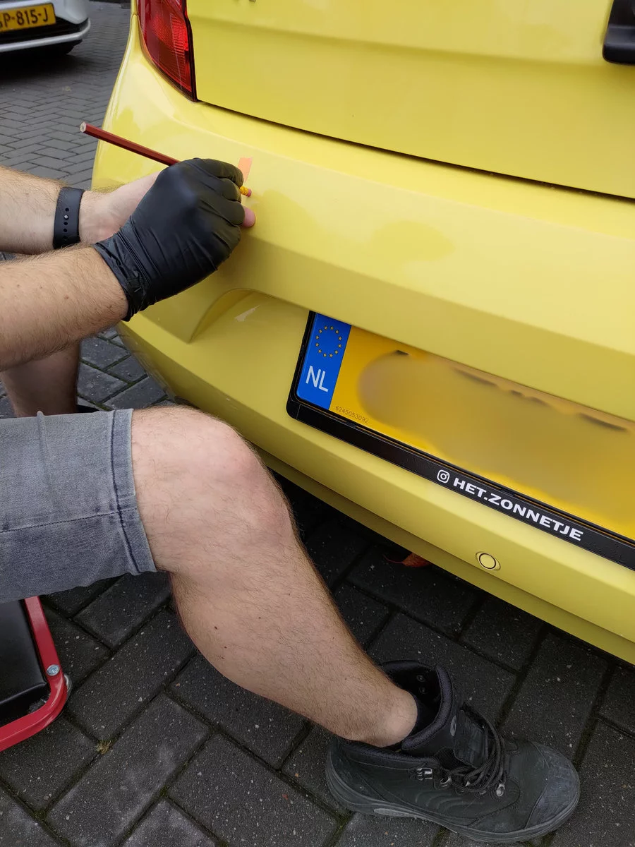

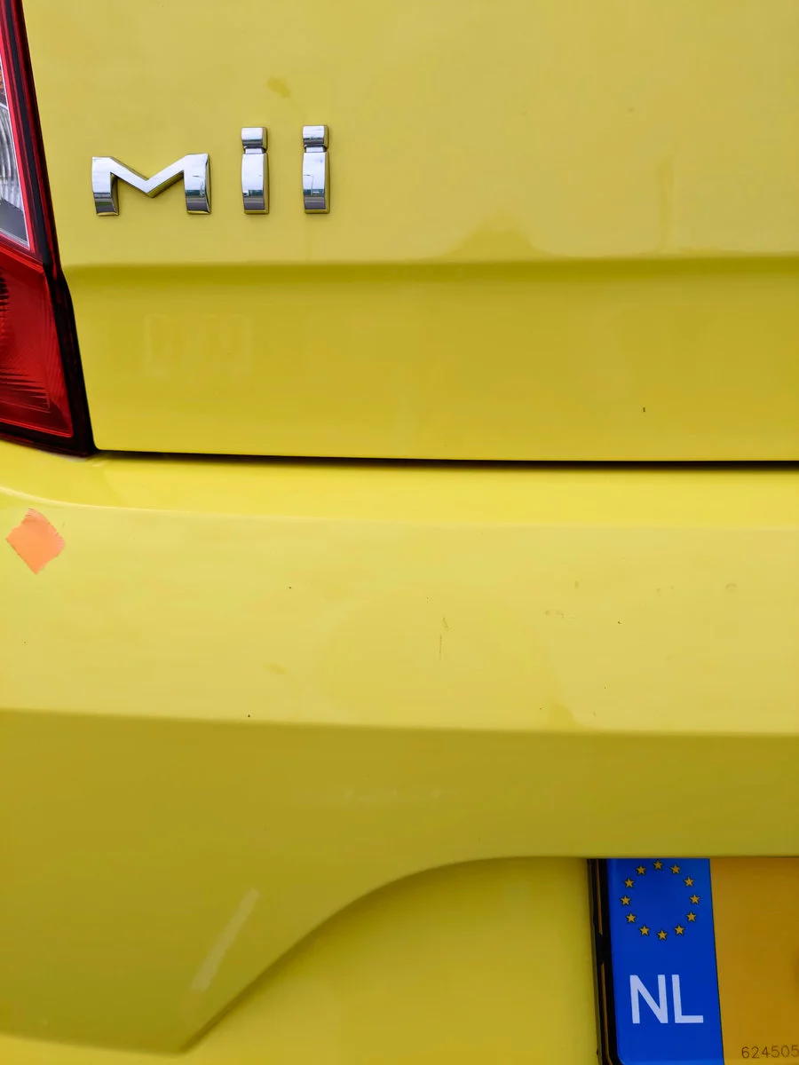

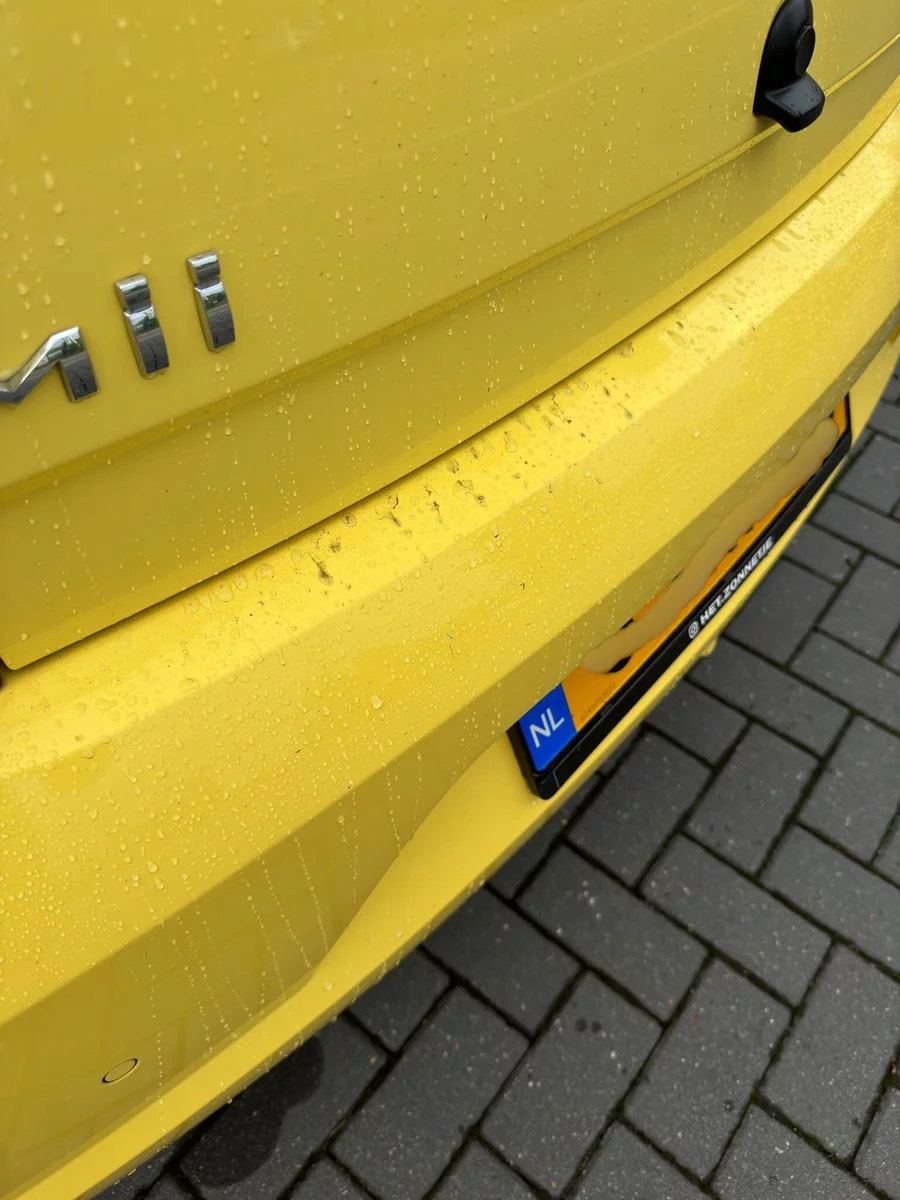

Tijdens de KLUS hebben we ook eindelijk Het Mysterie Van De Bijgewerkte Spot ontrafeld. Het leek op een bijgewerkte lakbeschadiging maar het viel mij op dat er de laatste tijd steeds meer lak vanaf kwam zonder dat eronder een beschadiging zichtbaar werd. Mijn hypothese was dat er veel teveel lak was aangebracht en dat het slechts om een klein plekje ging.
Bekijk bijlage 172963
Maar nadat Drifter er voorzichtig met de DAP overheen ging, verscheen er gewoon een intacte lak. Het Zonnetje reed dus al die tijd rond met een overbodige klodder lak op zijn flank. Rond 17.00 uur was Het Zonnetje volledig behandeld met de rotary en was Nick een paar jaar ouder geworden. Wrijven met een doek lukte nog net. Hieronder het beeldmateriaal daarvan.

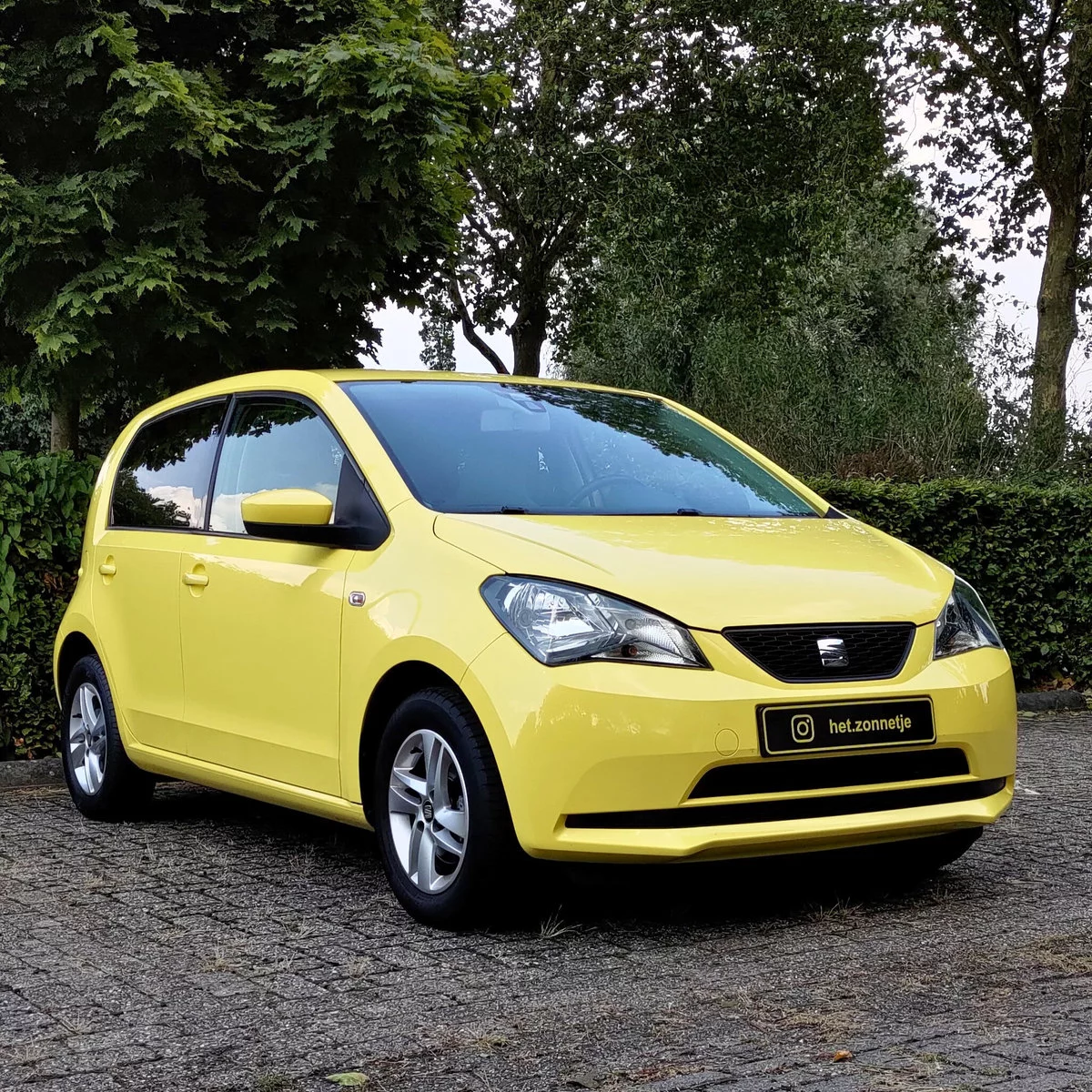

En zo was Het Zonnetje om 00.45 uur klaar voor de nacht.
Bekijk bijlage 172964
En wij waren er algeheel behoorlijk 'klaar' ermee. We vonden elkaar nog lief maar de stemming had het nulpunt wel bereikt. Na opnieuw een korte nacht slaap ontmoetten we elkaar weer rond 9.30 uur bij de loods. Drifter was er al vanaf 9 uur en had Het Zonnetje, glimmend en wel, alvast naar buiten gereden.
Als finishing touch heeft Nick mij laten zien hoe je de Gyeon Cure aanbrengt op de lak. Drifter kon zich niet beheersen dus die heeft het kunstof bij de spiegelkappen voorzien van Nanolex Trim Rejuvenator. Het Zonnetje werd ondertussen mooier en mooier. De motorkap, die voorheen toch alsmaar dof bleef ondanks al mijn gepoets, glanst nu WEL.
