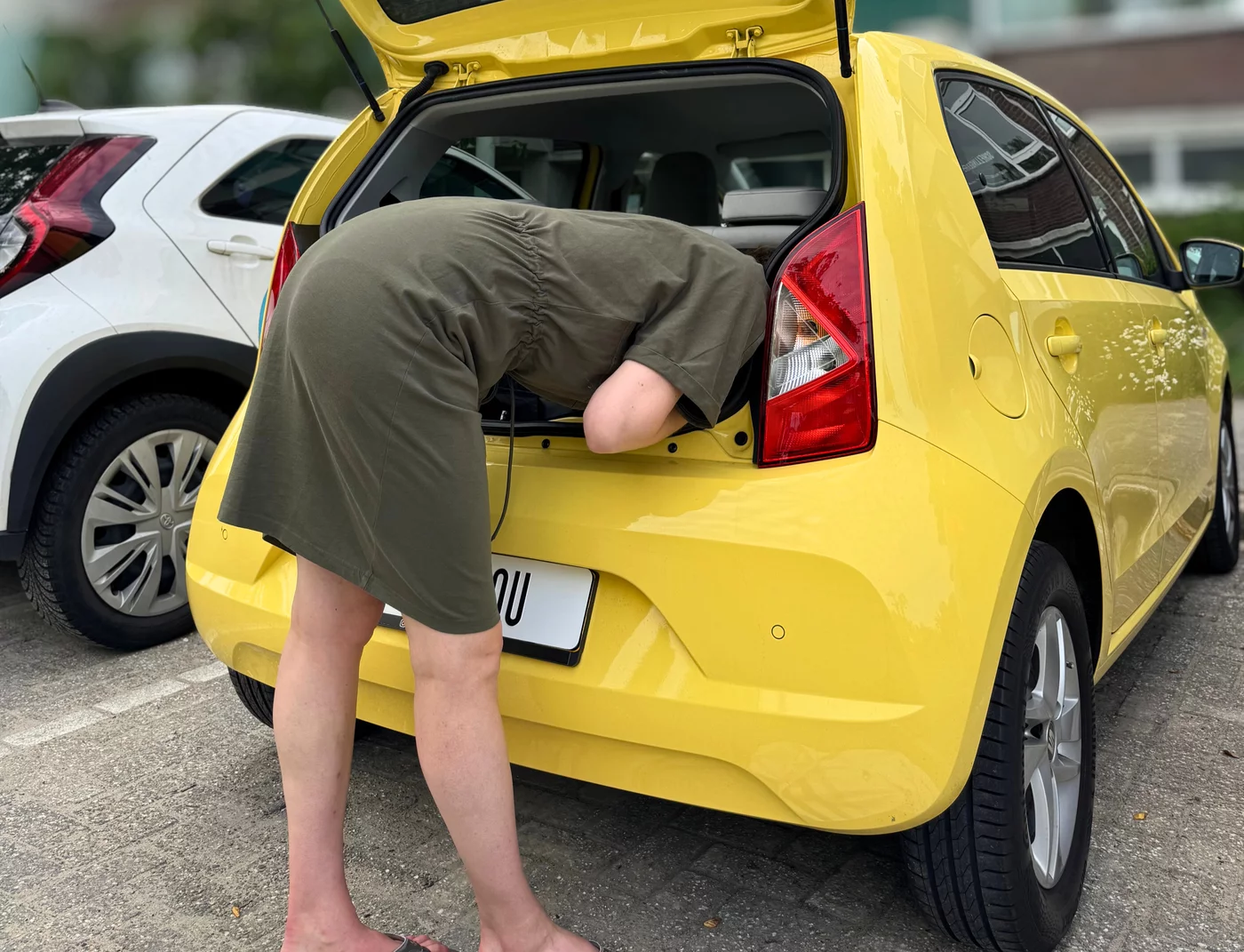

Vanmorgen tijdens een ochtendrit was er ineens iets anders aan het geluid van mijn knipperlicht naar rechts. Hij tikte 2x zo snel. Dat viel gelijk op ookal luister je nooit echt bewust naar het getik.
Wanneer je er wél naar begint te luisteren, werkt het trouwens ook behoorlijk op je zenuwen wanneer hij zo heel snel tikt….

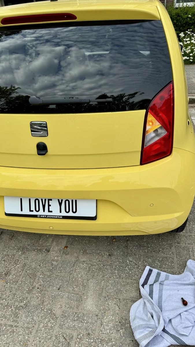

Op de parkeerplaats werd mijn vermoeden bevestigd: het knipperlicht rechts achter deed het niet meer. Ik vond dat eigenlijk heel onprettig. Het voelt een stuk minder veilig met het rijden.

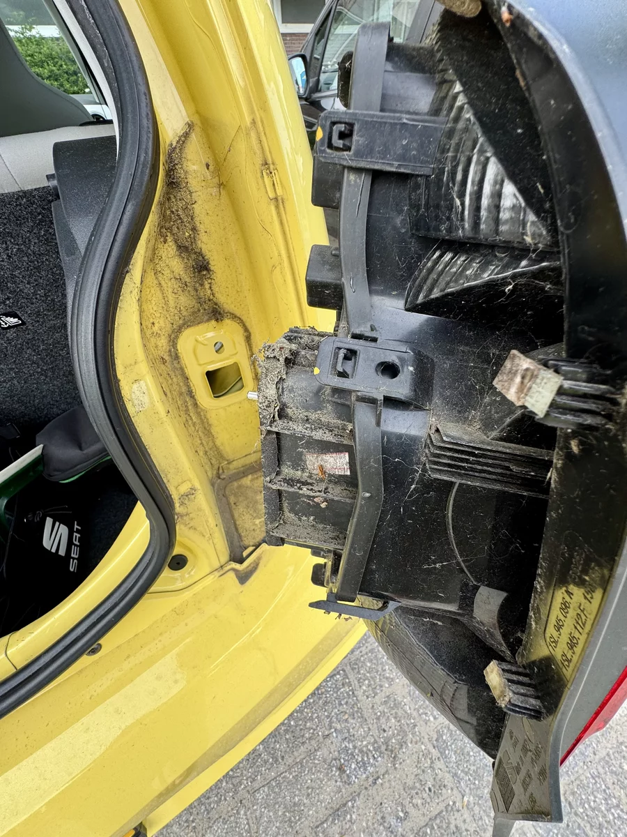

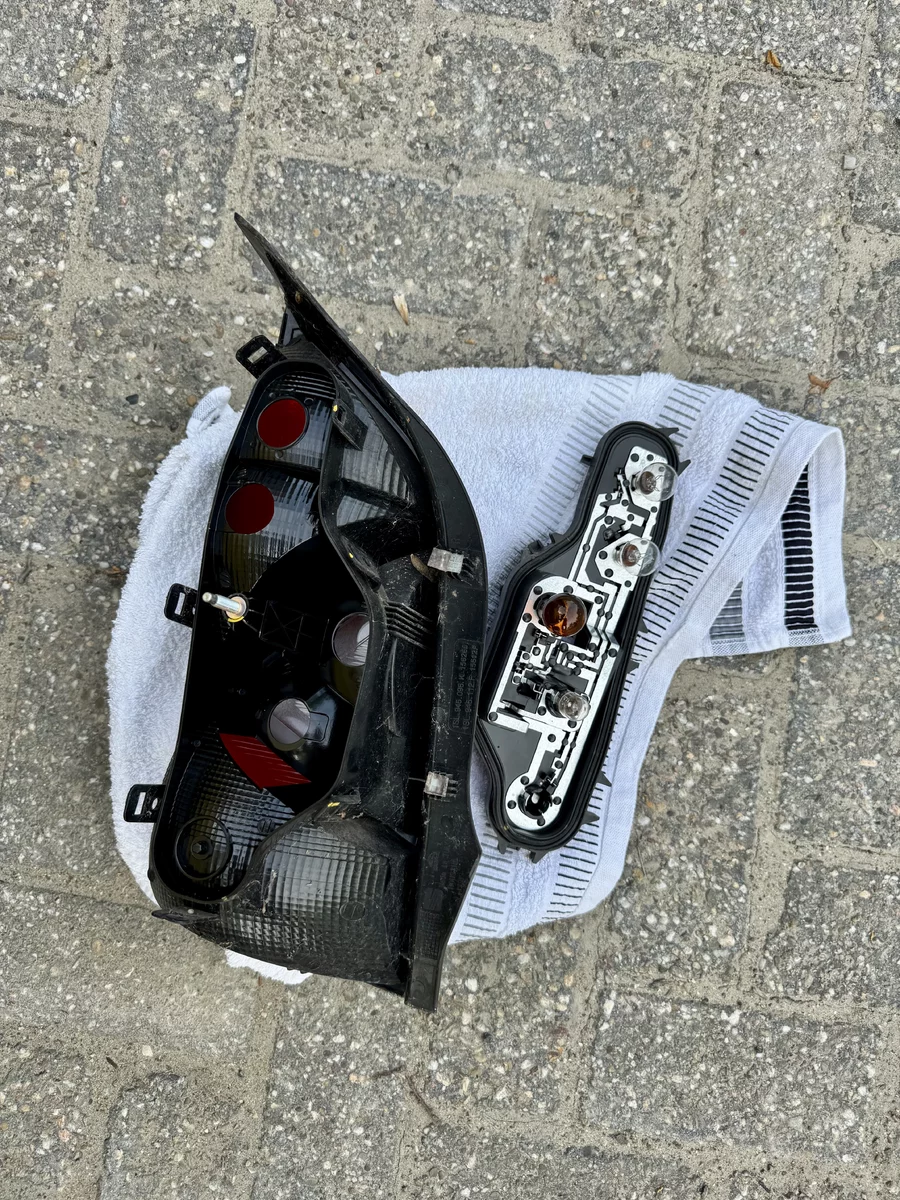

Eenmaal thuis gelijk op pad gegaan en een lampje gekocht. Daarna met behulp van een handige video (dank @mfmeijer) het lampje vervangen.
Voor iedereen hier waarschijnlijk een piece of cake alleen ik had het nog nooit gedaan.
Ik vond het super leuk!!
Ik ga toch maar monteur worden.

Edit: ik zie dat bij de Mii ook de hele lampunit er uit moet, net als bij mijn Fabia. Ik vind dat nogal irritant, bij iets oudere modellen kon je vanuit de kofferbak dan het achterpaneel van de lichtunit losklikken en het deel met de lampjes loshalen en het lampje vervangen. Overigens zijn er allerlei lampensetjes, zodat je bijna altijd een reserverlampje bij je hebt, en ik heb daar ook altijd wat reservezekeringen in zitten voor het geval dat. Bijvoorbeeld onderstaand setje van 1,99 bij de Action (let wel even op of jouw auto H4 of H7 in de koplampen heeft):
