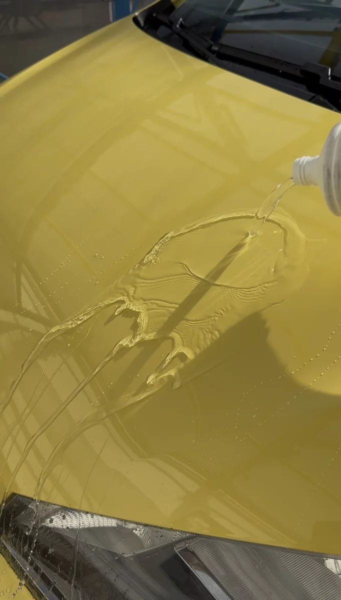

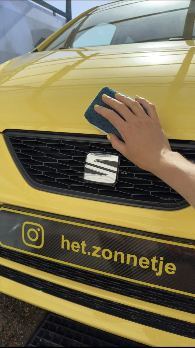

Omdat het vandaag veel te warm is, besloot ik om extra op te warmen met de Perfetto Ceramico (de Italiaan zat er helaas niet bij).
Aangebracht met de Monello pad.
Nagewreven met de Peluche Verde. Het filmpje ga ik nog editen, op de foto zie je ook de sheeting al wel.
Hij glimt ook als een malle.
Daarna was ik officieel heet en ging alles de kofferbak in. Oh ja, die rook naar banaan, want door de warmte was het flesje open gegaan. In de kofferbak. Hij doet ook perfect dienst als auto parfum!

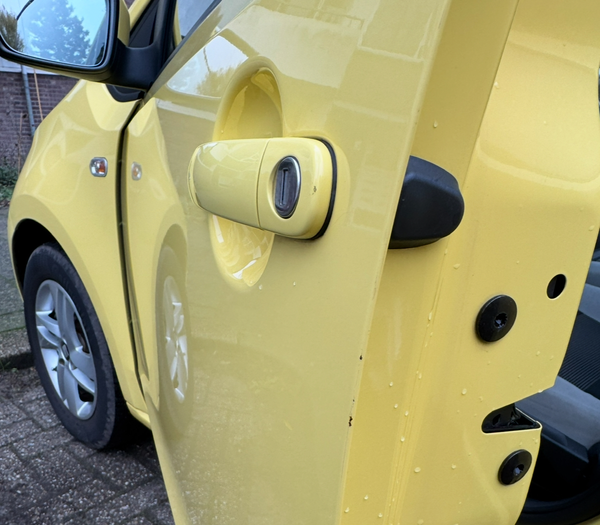

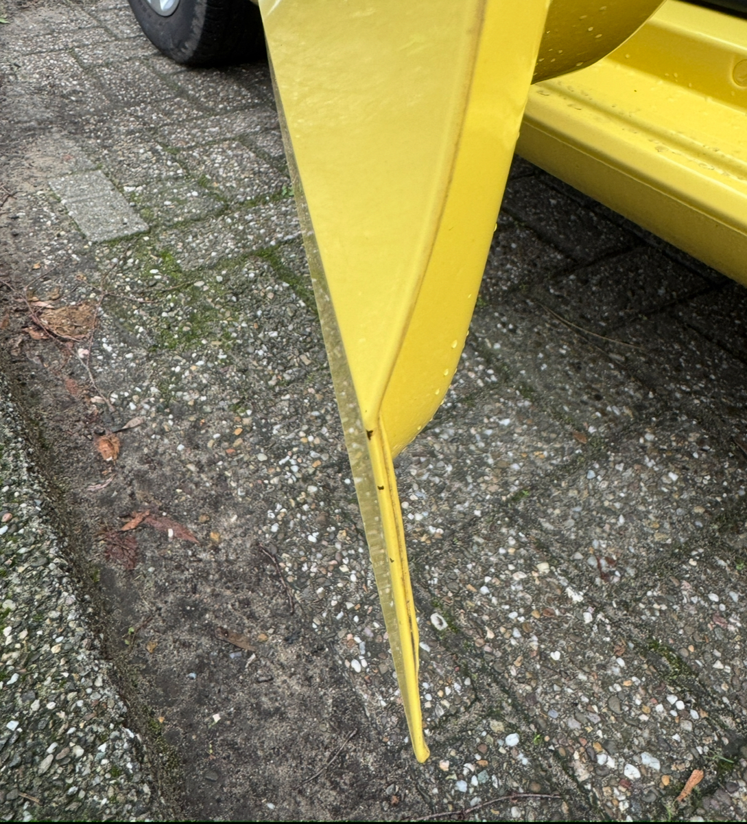

Toen vielen mij toch ineens wat plekjes op bij de rand van de deur.
Ik denk eigenlijk dat ze er al zaten (?) maar nu zijn gaan roesten en daardoor meer opvallen.
Als het net gebeurd zou zijn, dan neem ik aan dat het niet direct onmiddellijk roest?
En nu, wat moet ik hiermee doen?
Bekijk bijlage 179700Bekijk bijlage 179701Bekijk bijlage 179702

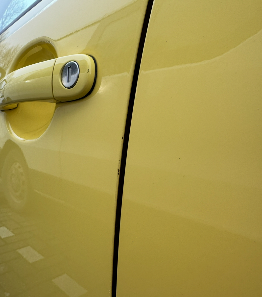

Oké vandaag was het zo ver! Ik heb wat geleerd!
Het Zonnetje en ik vertrokken om 7.55 uur richting het noorden. Onderweg even een extra sloot koffie, en om 11.05 arriveerden bij @mfmeijer in het buitenland. Oh nee, in Groningen. Dat ligt buiten de Randstad, maar het valt wel onder Nederland.
Doel: leren behandelen van de roestplekjes op de deurrand. Ander doel: samen gezellig onze hobby uitoefenen.
Hieronder de slachtoffers:
Deze eerst met de glasvezelpen voorzichtig (oké, lees: extreem voorzichtig) behandeld. Daarna iets minder voorzichtig omdat het roest wel goed verwijderd moest.
Allebei onze neus bovenop de plekjes geduwd en: de roest leek voldoende weggehaald met de pen.

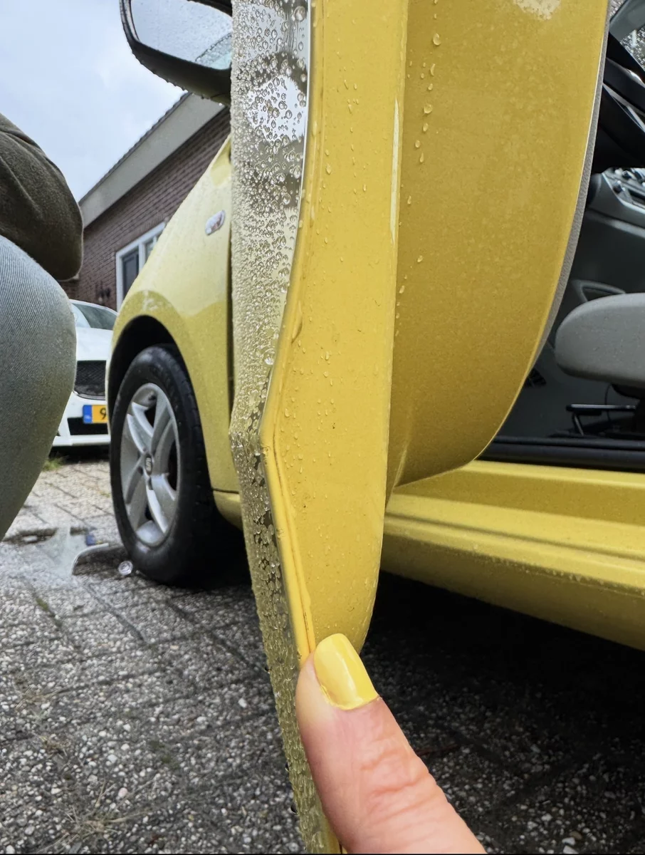

Toen begon het te regenen zodat we onze beading konden beoordelen. Zelfs op een ongewassen Zonnetje.
Daarna de Prep er overheen en toen kwam de lak tevoorschijn. Oprecht was er geen verschil te zien tussen B1B Sunflower Yellow en OPI It’s Always Stunny.
Met een touch-up stick de lak aangebracht. Het plekje wat @mfmeijer voor had gedaan, was natuurlijk perfect gelukt. De plekjes die ik daarna deed, niet. Leren is een proces.
Vergeleken met mijn arm waren de plekjes ontzettend goed gelukt.
Dit waren de plekjes na het aanbrengen van de kleurlak en een regenbui, waardoor het nauwelijks te zien is.
Omdat het steeds maar regende was het allemaal niet zo handig. We hebben nog één plekje op de motorkap gedaan. Alleen nu wilde ik graag een tandenstoker gebruiken.
Daarna waren we alweer best een tijdje verder en het begon weer best hard te regenen. De vervolgstappen zijn mij uitgelegd en durf ik alleen wel aan: blanke lak aanbrengen, die ook weer laten drogen/uitharden, dan opschuren en dan polijsten. Dat kan ik best handmatig zelf doen. Dit is het plekje nu met alleen de kleurlak erop:
