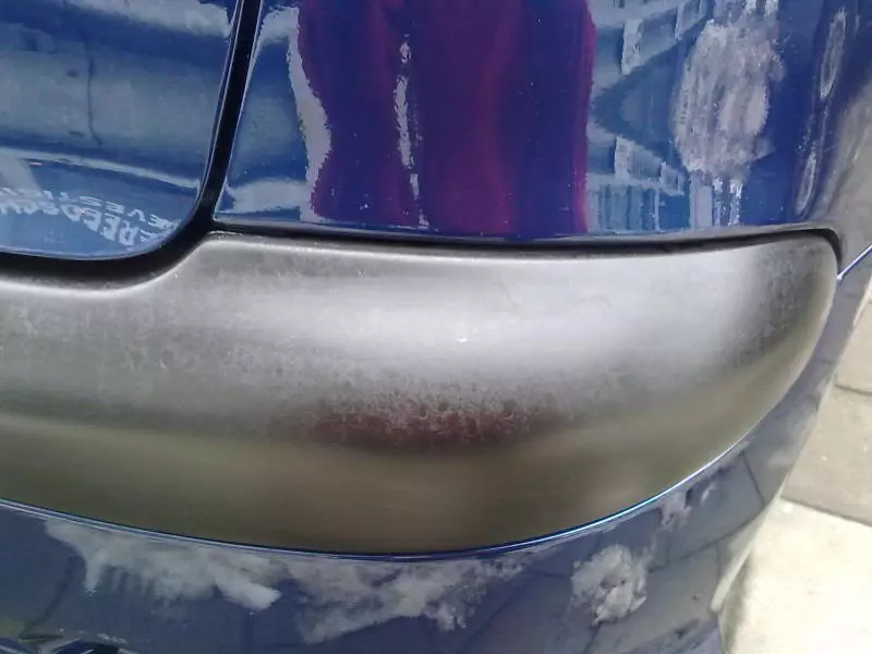

Nu wilde ik zelf, om alles af te maken, mijn kunstof delen nog eens netjes matzwart spuiten. Geen probleem dacht ik, alles netjes ontvet en schoongemaakt, laten drogen. EN spuiten maar!
Eenmaal begonnen aan mijn gril, kreeg ik al snel giga veel silliconen vlekken in de verf :'( Ik snapte er niets van.. Maar toen herrinnerde ik me dat ik in Juni vorig jaar de auto heb voorzien van Dodo Juice Trim sealant...

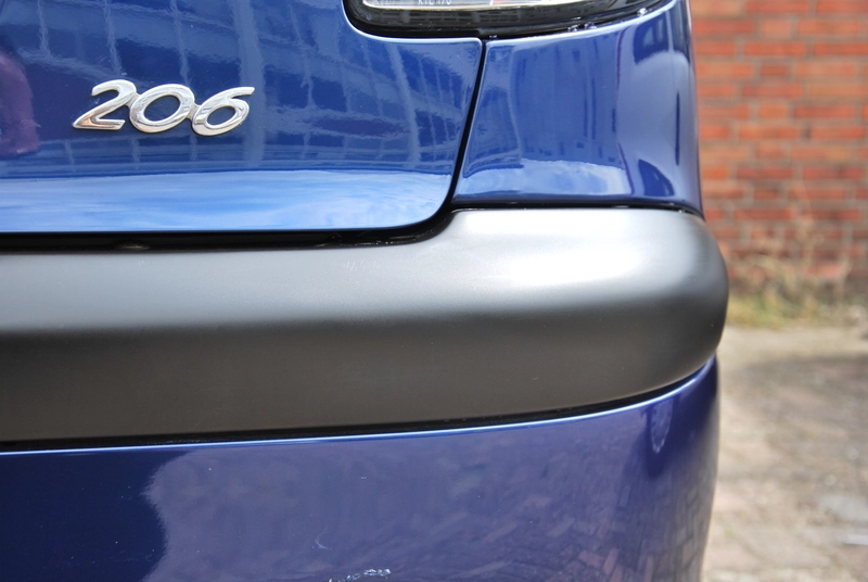

Destijds heeft de spuiter diverse plaatdelen ontvet met thinner om deze voor te bereiden op het spuitwerk. Aangezien ze niet al te voorzichtig zijn geweest, hebben ze dus ook thinner gemorst op de trims.
Voor:
