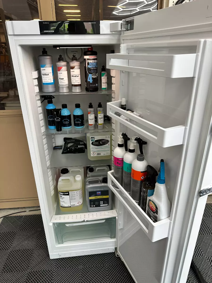

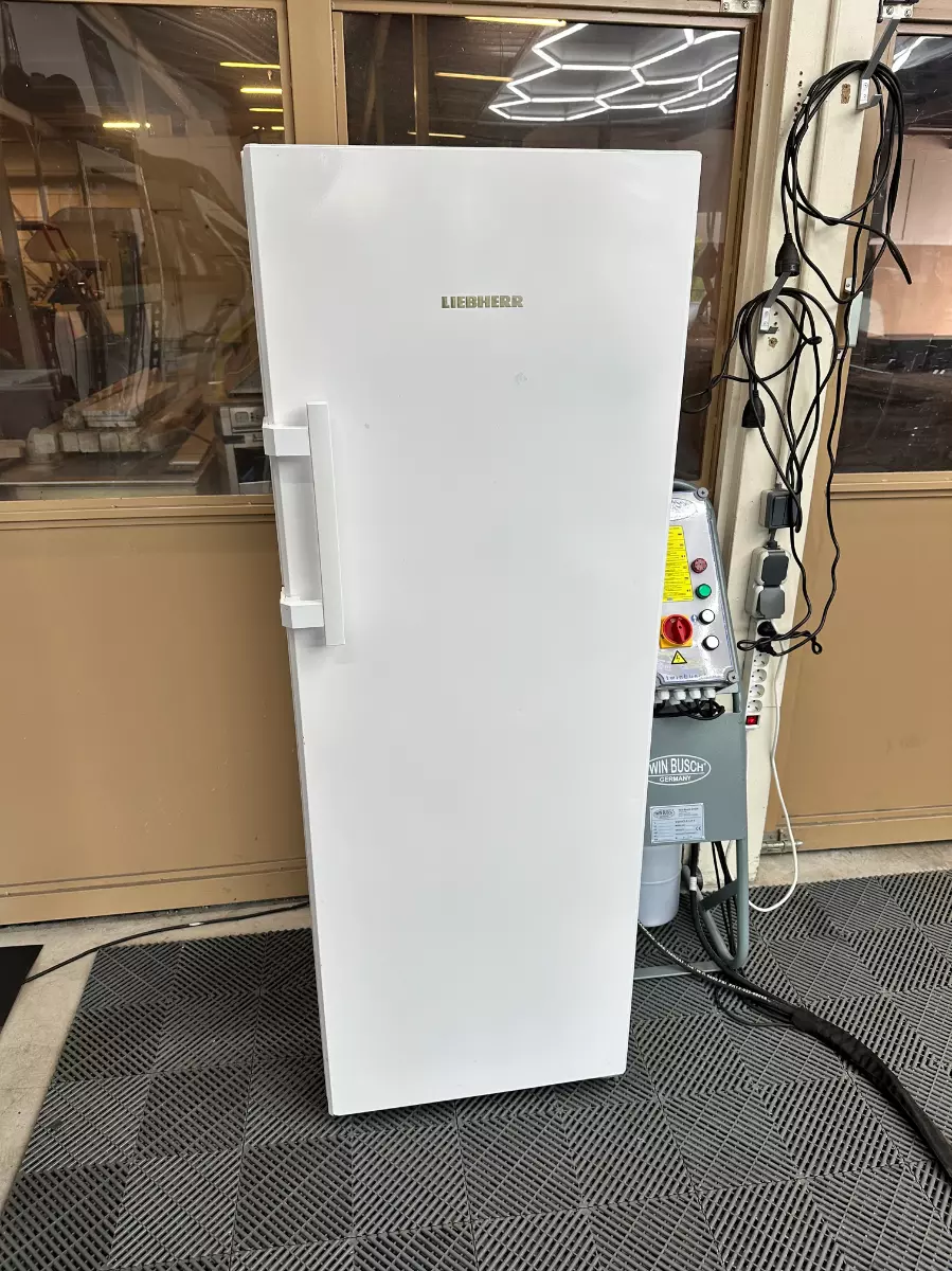

Dit is toch wel de tip van het jaar. Ik heb een mooie koelkast gescoord, goed schoongemaakt en ingericht. Led verlichting ingebouwd en een temperatuursensor. Het was vorige week 30 graden in mijn werkplaats en in de koelkast was het 22. Dat scheelt nogal wat! En het staat ook nog mooi. Dus dankjewel!

Zit er hier ook aan te denken. En voor de koude wintermaanden een warmtelint erin, eventueel op tijdschakelklok om temperatuur zo rond de 15-20 te houden.
Daar zat ik ook aan te denken. Je kan er een stopcontact kacheltje in zitten met thermostaat sensor, zodat ie zelf de temperatuur regelt. Maar daarvoor moet je wel een gat boren in de koelkast. Is dat te goed te doen?
