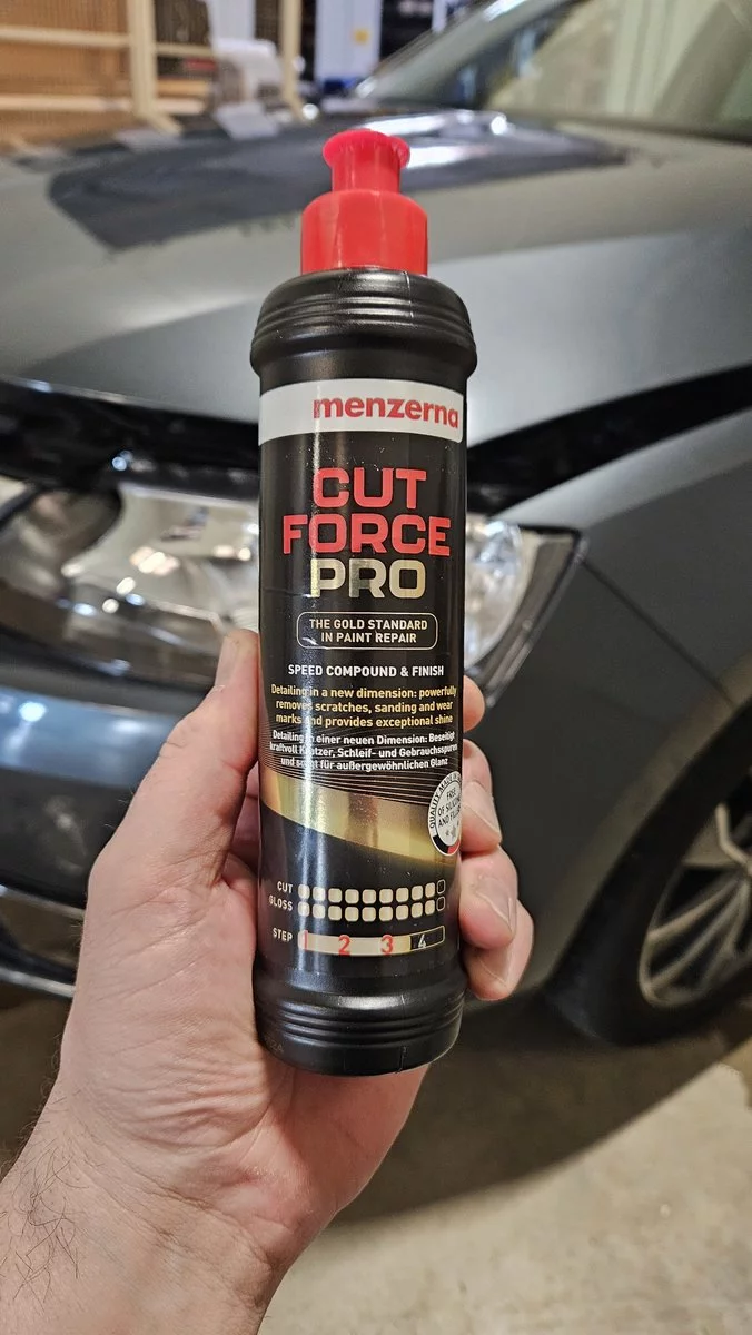

@Nick Bakker, je bedoelt de Cut Force Pro. Die is echt subliem.
Iedere keer verbaas ik me over de werking. Corrigeert als een malle en finisht smooth.
De Cut Force Pro en de daaropvolgende pasta’s en alle Menserna pads die je benoemde. (+ wat extra pads)
