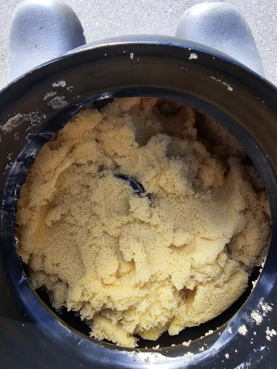

@RoyR Oke heb er net 1 kunnen vinden. Zat er bij jullie ook bruin zout in of is dat de hars en moet ik zelf nog zout er zelf bij toevoegen? Ps. Ik heb van die zoutblokjes voor mij huisontharder, kunnen die er ook in?
    277,1 KB · Weergaven: 145
Dat is niet hoe een ontharder werkt. Dat bruine is je hars. Dat ontrekt de kalk aan het water en hecht zich eraan. Na 1000 liter gooi je er een kilo keukenzout in en laat je hem 30min staan. Daarna 30 min spoelen met het dunne slangetje eraan.
Het zout heeft dan de kalk van de hars afgehaald en je hars is weer klaar voor nog 1000 liter water.
Nu gewoon aansluiten en gebruiken.
