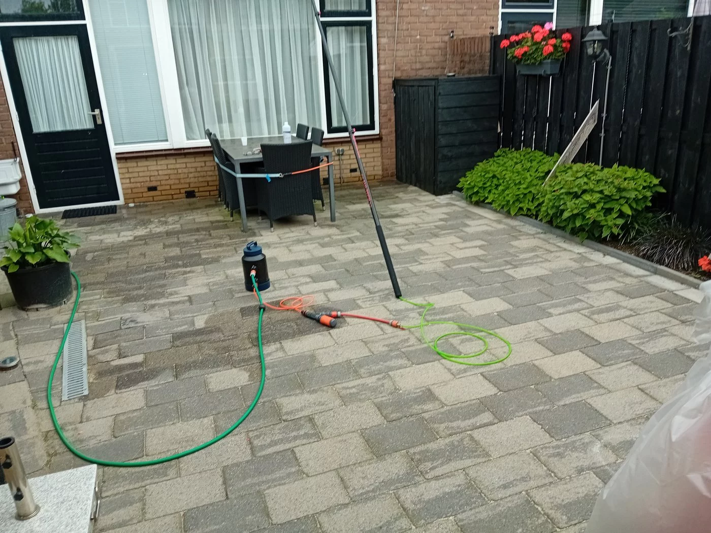

30 minuten water laten doorlopen om elke 1000 L te regenereren? In 30 minuten loopt er een PAK water de riool in ...
Ik vond deze:
    273,7 KB · Weergaven: 183
Ik vond deze:
Dat water loopt door een super sun slangetje. De totale hoeveelheid valt wel mee. Ik moet hem binnenkort weer regenereren en zal dan eens kijken wat hij daarvoor verbruikt op de meter.
