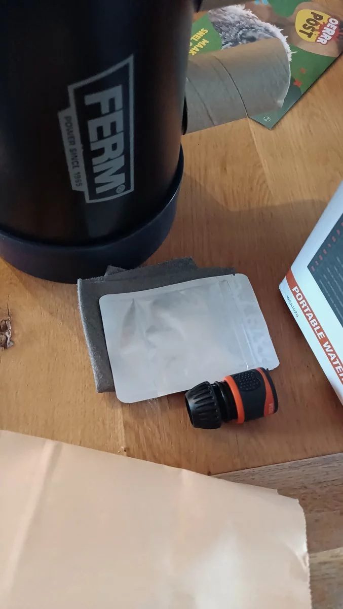

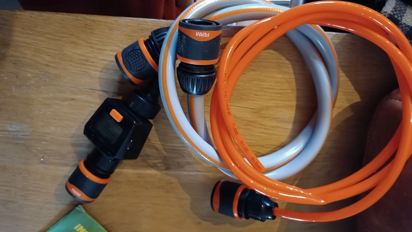

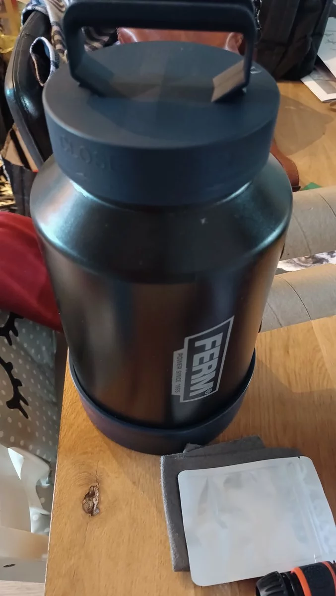

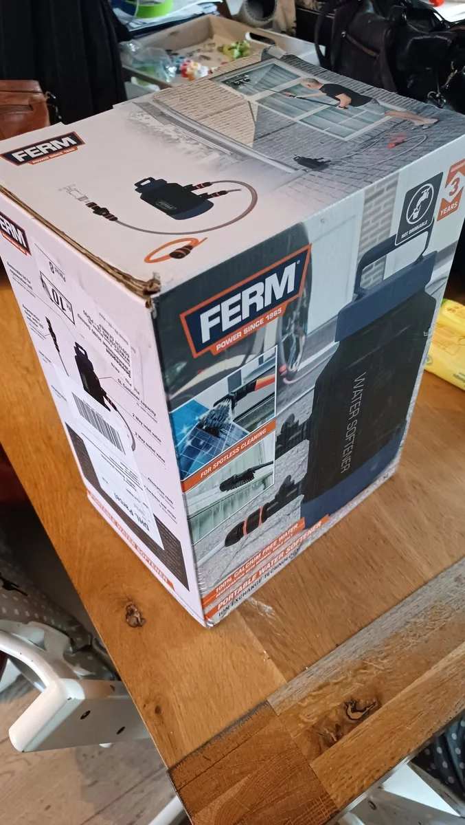

Hier een gebruiker. Bevalt prima. Vrijwel geen spots na opdrogen. Ik zou hem alsnog nadroken met een doek. Ik zal morgen of overmorgen wel wat foto's posten. Heb er voor vrienden en schoonvader nog wat besteld.

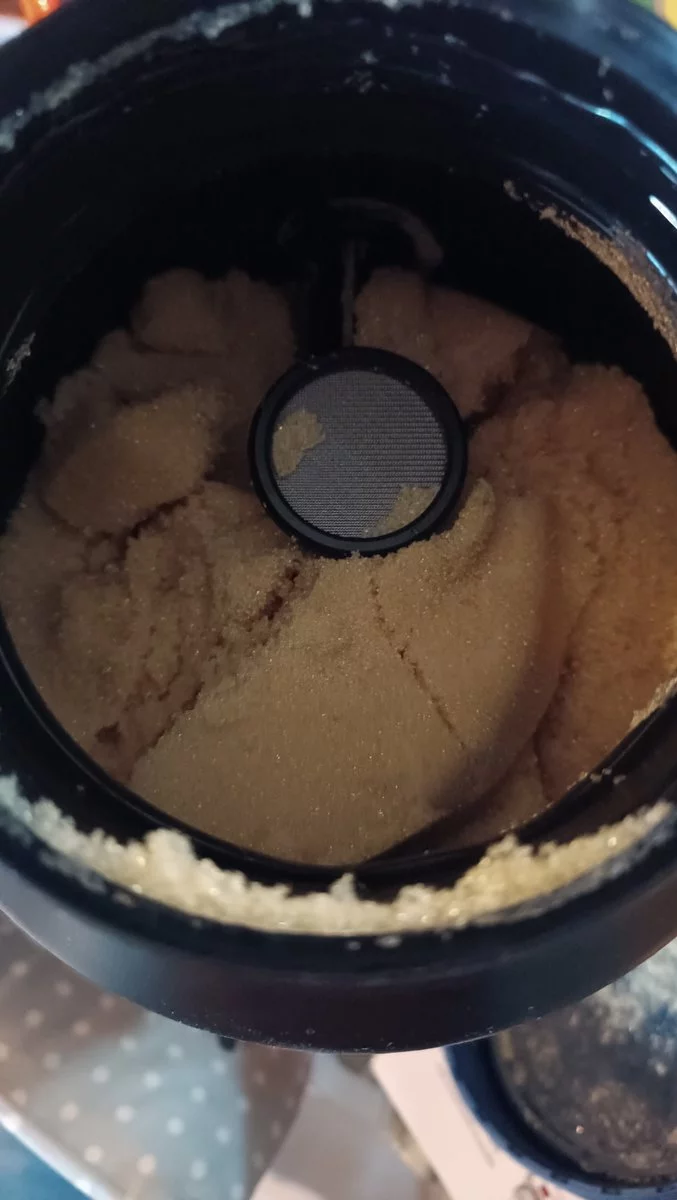

Dat reservoir is echt heel erg klein. Ik heb deze ook. Die Ferm zit 4kg hars in terwijl die van waterfilterexpert maar iets van 500g is.

ik heb de Ferm toch ook maar besteld. Zoals ik het begrijp zit er gewoon hars in het vat, geen tafelzout zoals de omschrijving mij in eerste instantie deed geloven. Maar met een kilotje tafelzout kun je eventueel 'regenereren' om het hars een nieuw leven in te blazen voordat je deze vervangt.
Voor 35 euro is het vreemd genoeg goedkoper om bij vervanging van het hars gewoon een compleet nieuwe unit te kopen. 5kg hars kost al snel meer dan 50 euro namelijk...

Waarom zou je Hars willen leveren?
Hars heeft een levensduur van een jaar of 10, als je regenereerd trekt de calcium van het hars af en spoelt het weg (riool) waarna je hars weer zo goed als nieuw is.

De flow is overigens meer dan prima dankzij de grote behuizing.
Zout gebruik je eens in de 1000liter om te regenereren. Komt ook niet op de auto.
Ik heb hem in de zon laten drogen en de vlekjes waren bijna niet zichtbaar.
