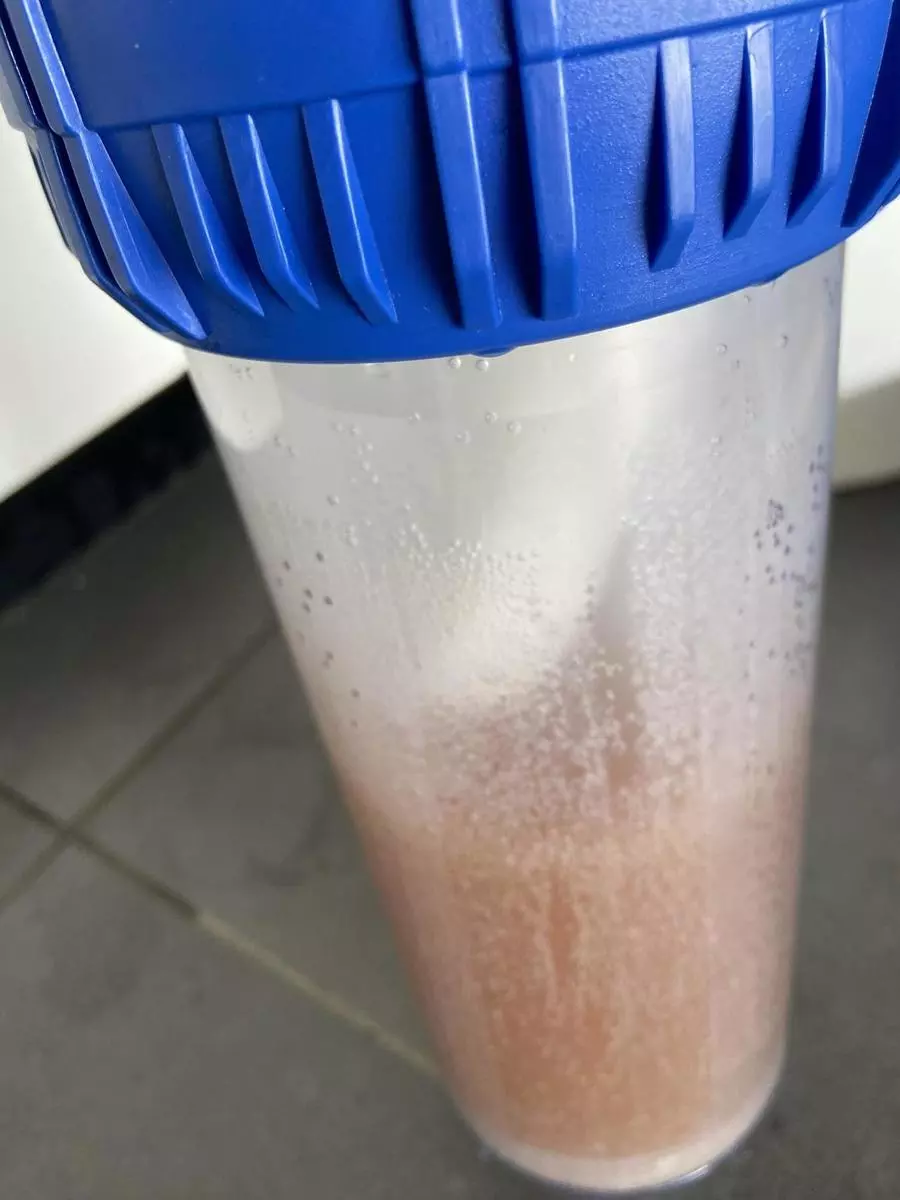

Heb hem nu daarnet eens aangesloten en in de filter zelf drijft er bovenaan een wit schijfje. Lijkt mij niet normaal? Iets losgekomen binnenin de filter?
Had er ook meteen een TDS meter bij besteld en die geeft momenteel nog steeds 200 PPM.

Ik neem aan dat je PPM eerst hoger was? Dit hars pakt niet alles aan wat in het water zit maar is gericht op de hardheid en maakt het water zacht. Mijn hardheid ging naar 0 met dit filter. Info leverancier:
PPM was origineel iets hoger (~ 270), dus doet zeker iets maar ik had het inderdaad dichter bij 0 verwacht. Heb ter referentie de meter eens getest in wat gedemineraliseerd water en daar kreeg ik 12 PPM.
Op mijn HD reiniger (Kranzle K 1050 P) met 7.5L / min merk ik precies toch ook wat verminderde druk dan zonder filter. Ook het geluid is wat anders (maar dat zal wel ergens logisch zijn). Ik test het nog eens wat uitgebreider als ik een volledige wagen onder handen neem, heb nu vlug eens de wielen afgespoten dus maar kort kunnen testen.
