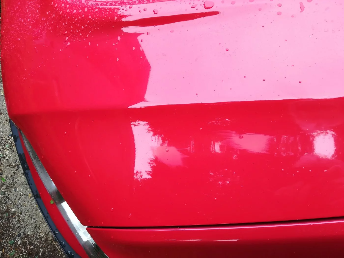

Nieuw hier, maar ik heb al wel behoorlijk wat posts gelezen. Ik heb mijn auto lange tijd verwaarloosd (vanwege geen tijd) maar wou aan een opfrisbeurt beginnen, vooral omdat ik merkte dat mijn 13 jaar oude auto zowaar in waarde aan het stijgen is (Lancer Evo IX).
Lang verhaal kort: vogelpoep die te lang op de lak heeft gezeten, van alle producten geprobeerd (ook klei), maar het zat te diep in de verf. Stoute schoenen aangedaan en met P2500 proberen te wet-sanden en daar wellicht een soep van gemaakt? Twee doffe plekken.
118215
Nu heb ik gehoord dat als het er OK uitziet als het nat is (en dat is ook zo) het er nog wel kan uitgewerkt worden met compounden en polishen. Heb hier in de winkel de DAP900 set aangeschaft - inclusief Raffini producten -, wax 845, en wat Black Hole, en zal daar volgende week mee aan de slag gaan.
Wat denken jullie: haalbaar mits het nodige geduld, of wordt het toch herspuiten? Eventueel nog andere producten die ik kan proberen?
Een doffe plek na wetsanden is normaal. Na het wetsanden moet je altijd polijsten begin met een grove combinatie, geschikt voor het verwijderen van schuurkrassen. Werk vervolgens toe naar een fijne en ultrafijne combinatie
De enige uitzondering is dat het niet meer hersteld kan worden als je door je blanke lak heen hebt geschuurd. Dan zal er gespoten moeten worden.
Ingebrande vogelpoep de volgende keer beter eerst proberen te verwijderen door te polijsten (hand of machine)
Altijd minste agressieve methode beginnen schuren kan altijd nog.

Wetsanden geeft altijd een doffe plek, daar krijg je geen glans mee terug. Je zal altijd eerst moeten polijsten, grof naar fijn. Afhankelijk van hoe goed je gewetsand hebt zie je eventueel nog wel of geen schuurkrassen, maar dat is niet te voorspellen door enkel een (deze) foto.
Als je niet door de lak heen bent dan zal polijsten zeker een groot verschil maken, maar let wel op de lak dikte. Heb je gemeten vantevoren?
Als overspuiten toch een uiteindelijke optie is heb je in ieder geval een beetje ruimte om te proberen.
Wat voor schuurpapier heb je gebruikt, spul voor lak? Unigrit, oftewel allemaal gelijke korrel, speciaal voor (auto) lak? Ik zou eventueel ook nog met 3000 grit eroverheen gaan voor je gaat polijsten.

Hartelijk dank voor de antwoorden. Wel degelijk schuurpapier voor autolak gebruikt, maar of ik het correct gedaan heb is een tweede (wel heel voorzichtig geweest, maximaal 15 seconden zacht schuren). De auto is nooit gepolished (klinkt wellicht als vloeken hier...), dus in principe had ik wel nog de maximale clear coat, maar ik had/heb geen meter. De lak is ook wat beschadigd net onder het rooster - waar altijd water in blijft staan - en er is ook heel wat steenslag, dus ik dacht dat ik eerst zelf zou proberen, en in het slechtste geval de kap laat herspuiten.
Let wel, de foto is genomen vanuit de “slechtste” hoek. Een beetje draaien en je ziet het niet meer. Dat doet me denken/hopen dat de blanke lak niet helemaal weg is.
Plan is van eerst van grof naar fijn te gaan met de compounds in de bestelde set (dus 3 stappen en daarna de wax), en te kijken waar dat me brengt. Als dat niet afdoende is, herbeginnen met P3000 en dan weer dezelfde behandeling. Is ook een leerproces voor me om te zien wat wel of niet kan.

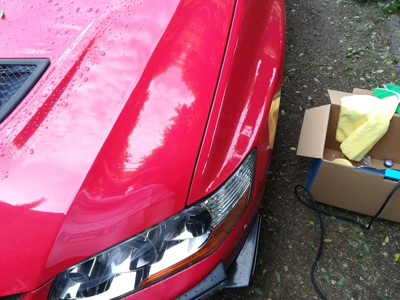

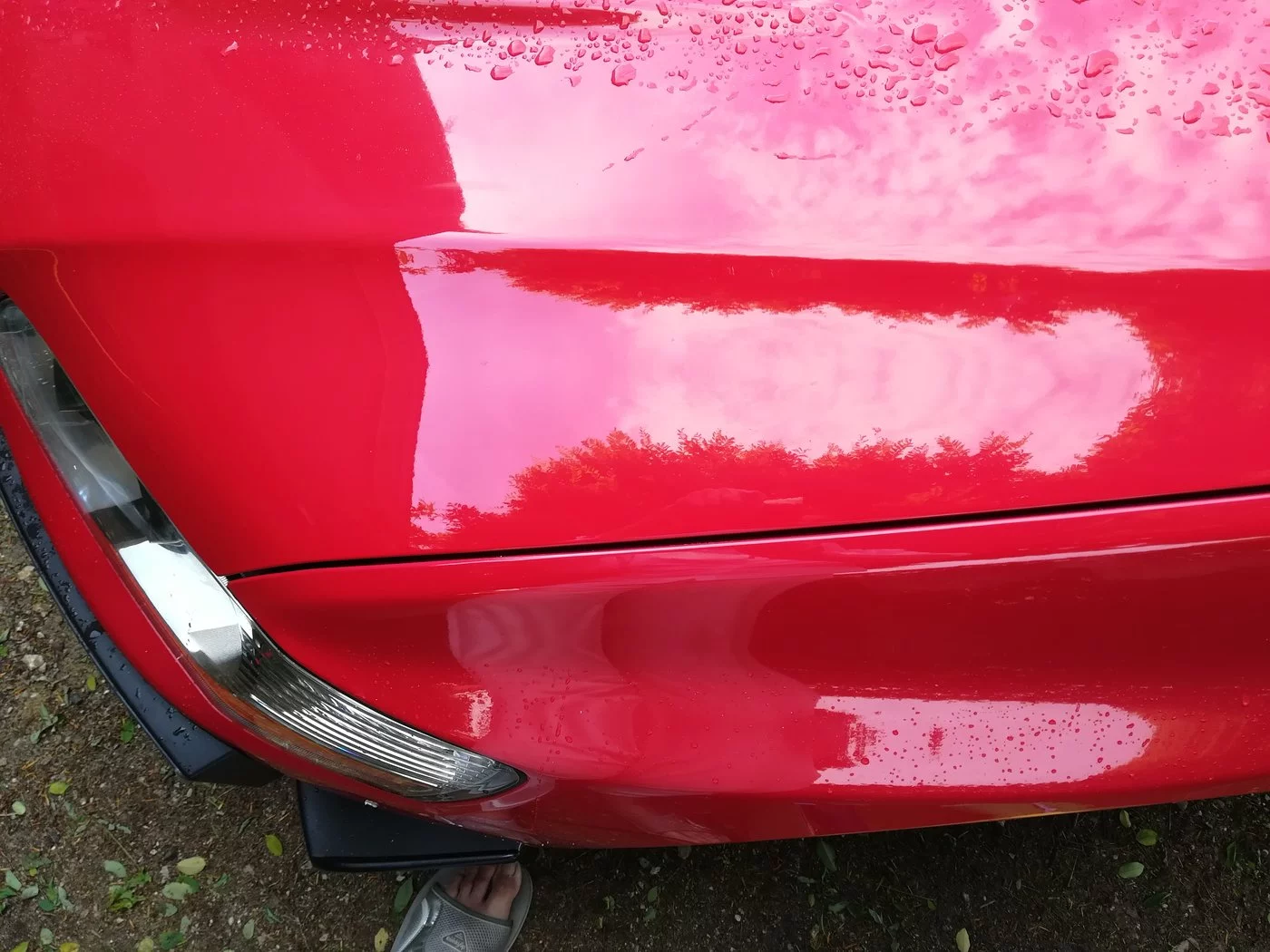

Antwoord: het is te verhelpen. Kreeg gisteravond mijn bestelling binnen. Weer goed ingelezen, gekozen voor Veloce op gele pad. Kleien, schoonmaken met Q2Prep, nogmaals schoonmaken, 3 minuten rustig over een klein deel van de motorkap gaan (waar de krassen zaten) en... 95% weg.
Ik ben stomverbaasd moet ik zeggen. Het is wel harder "werk" dan ik gedacht had (ik ben niet meer van de jongste), maar ik ben heel erg opgelucht met het resultaat.

Andere lichthoek:
118254
PS: ik vermoed dat de lak van Mitsubishi - ook al in die tijd - niet erg hard is, en ik dus best een beetje oppas. Als ik al zo snel resultaat boek op een toch wel stevige plek, op een koud panel... Ik ga de grootste defecten er uit halen met Veloce, en dan misschien overstappen op de Mezzo voor alle veiligheid.
Goed bezig hoor, met de rest van de wagen zou het zomaar kunnen dat mezzo genoeg is. Ik neem aan dat je je ingelezen hebt en je over test spots hebt gelezen en weet dat je met een lamp en wat gyeon prep je werk kan check na een 'pass'.
Dit ziet er iig op de foto al een stuk beter uit!
En je hebt gelijk, het is vrij hard werken, maar dat is vooral de eerste keer de grote defecten eruit krijgen. Het bijhouden daarna valt reuze mee als je netjes wast.

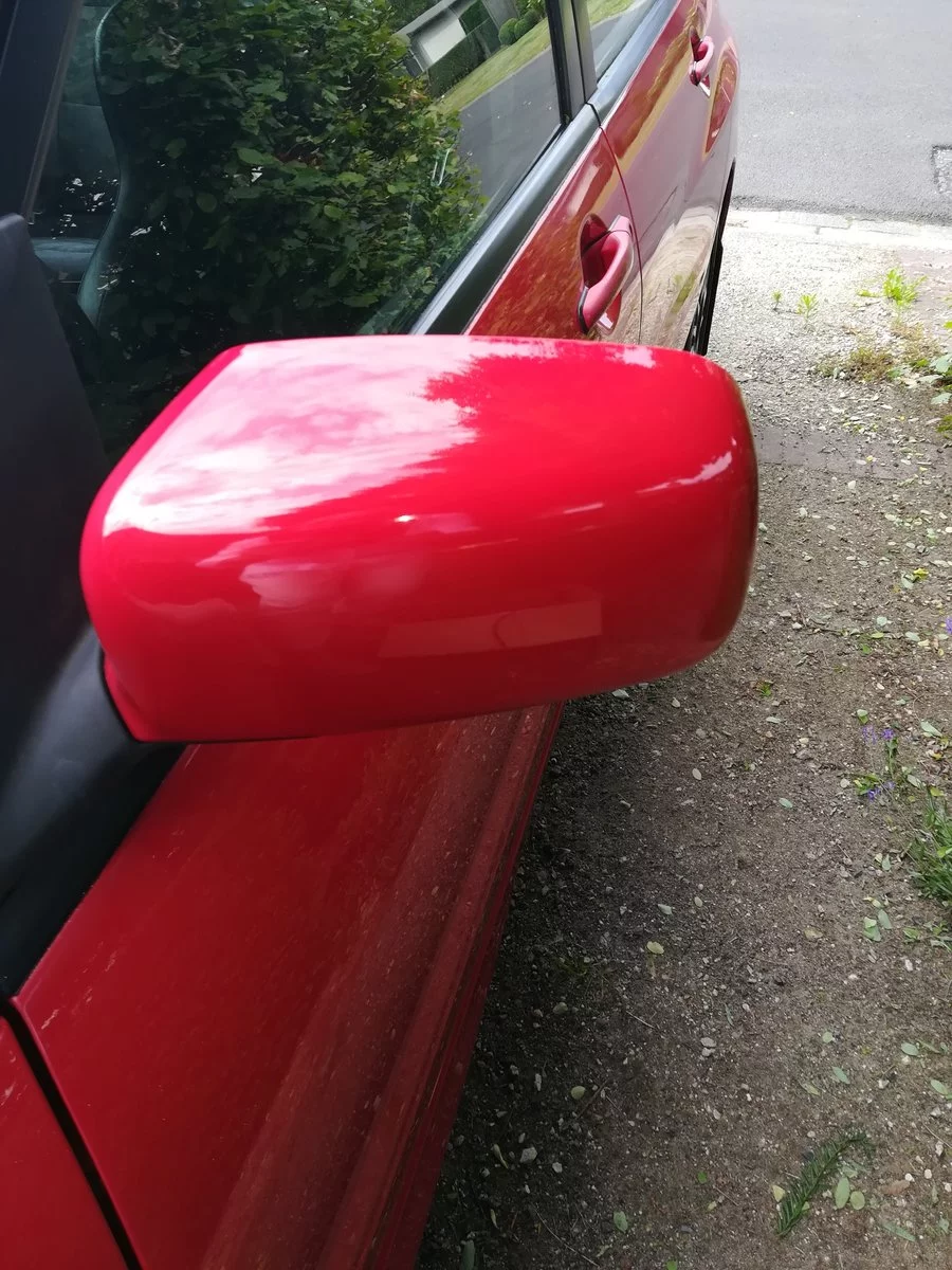

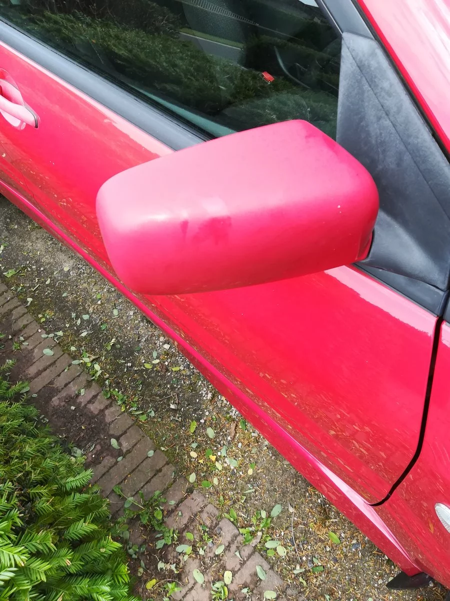

Ondertussen ook gemerkt dat ik de zijspiegels (plastic kappen, die ik dacht te moeten herspuiten) ook goed krijg met de Veloce. Puur beginnersgeluk wellicht, maar als je nooit met het juiste materiaal gewerkt heb weet je dat gewoon niet.
Voor (rechts) en links na 1 pass:

Andere spiegel nu ook gedaan, werkt perfect. Komt wel relatief een klein beetje verf af (pad kleurt roze - geoxideerde verf?) - veel meer dan van het koetswerk (daar kwam niets van af, zoals het hoort). Weet eigenlijk niet of dat gelakt is, of dat de verf in het plastic zit verwerkt, en ik gewoon een verweerde laag heb weggehaald. Dus ook daar ga ik best vanaf nu met de minder schurende combinaties werken.
