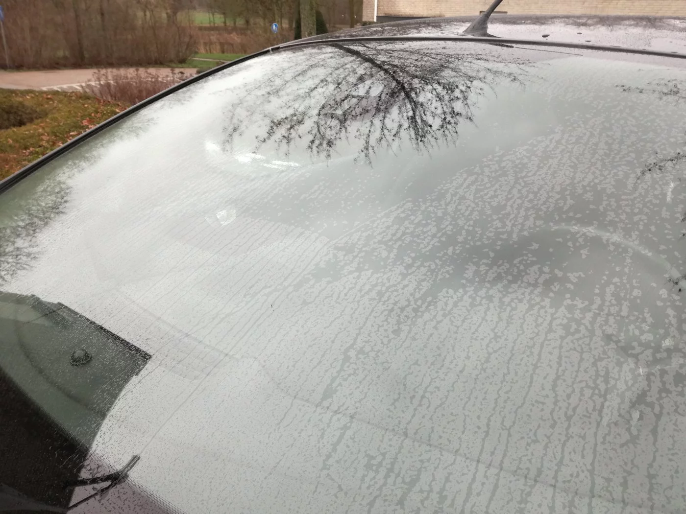

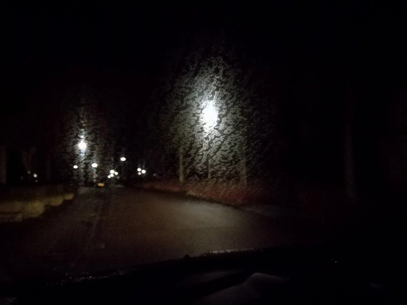

Afgelopen Zaterdag de auto flink onder handen genomen. Hij glimt in ieder geval weer geweldig, echter is het probleem met de voorruit (en eigenlijk alle ruiten) niet opgelost met gewoon wassen. Ik heb hieronder drie foto's toegevoegd hoe het er uit ziet. Het gaat hierbij om net gewassen ruiten.
Ik zal binnenkort de glas polish van autoglym eens bestellen en uitproberen.
Zo ziet het er in het donker uit, nadat de ruitenwisser gepasseerd zijn.
Na het drogen van de ruit is het zeer goed te zien.

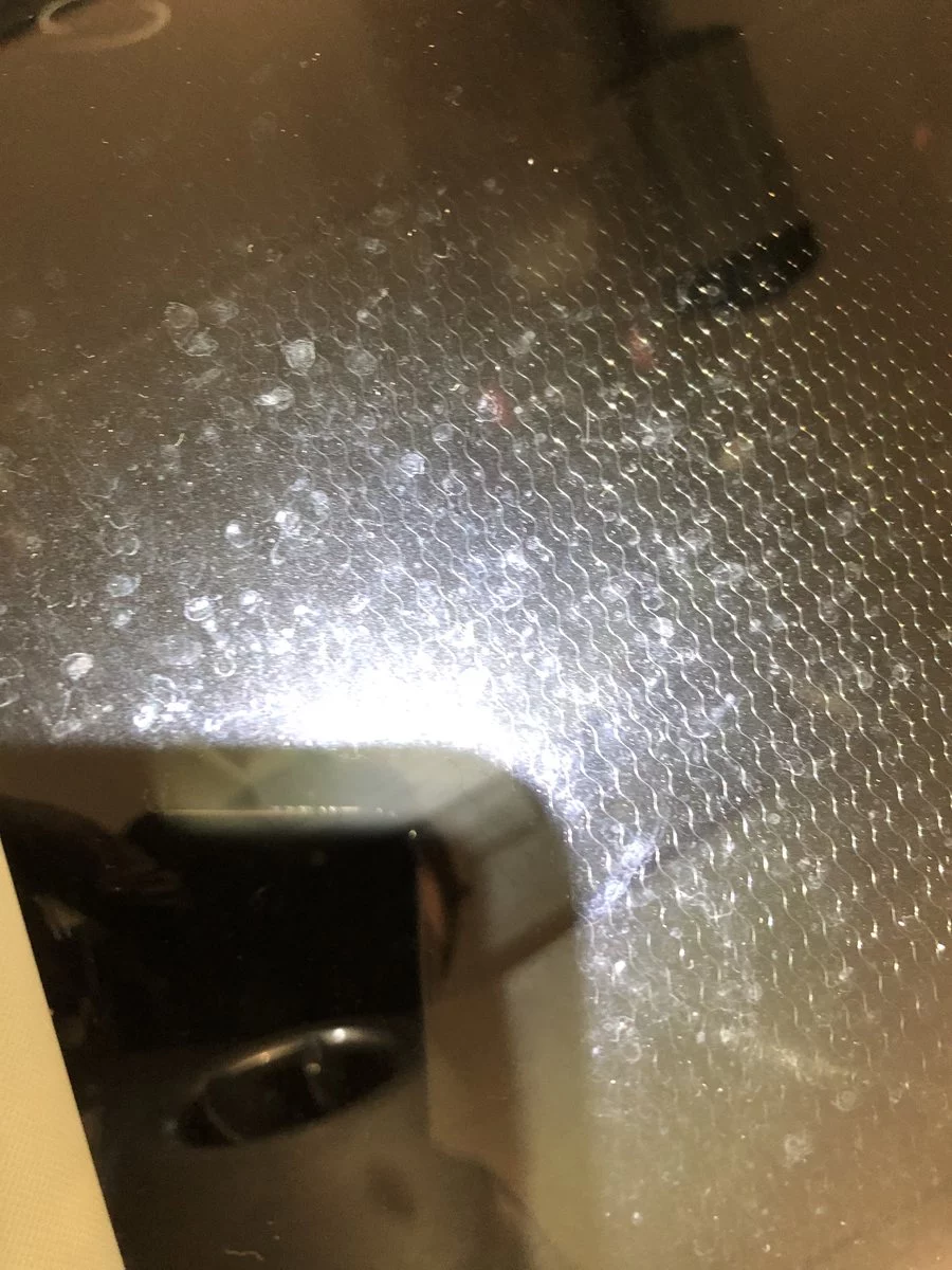

Heb vanmiddag Gyeon view aangebracht op mijn voorruit.
Zag er zo uit voordat ik hem ging polijsten(was wel volledig schoon):
Dit komt door kalk in regen etc.
Heb vervolgens met Gyeon cleanser(zit in setje van gyeon view) op een mf cutting disk van flexipad de ruit schoon gemaakt met een dap900.
Dit is het resultaat:
Je kunt dit ook doen met Sonax glass polish op een mf cutting pad, dat zou nog beter moeten werken.
Met de hand ga je vermoedelijk niet hetzelfde bereiken. Is behoorlijk hardnekkig vuil!
