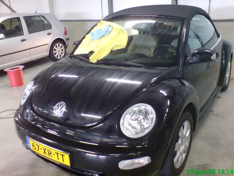

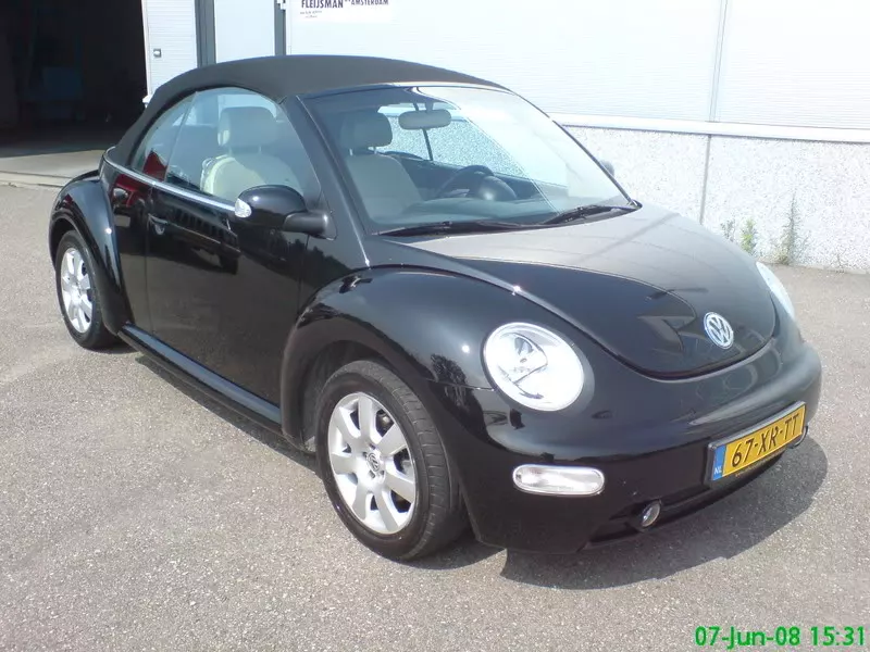

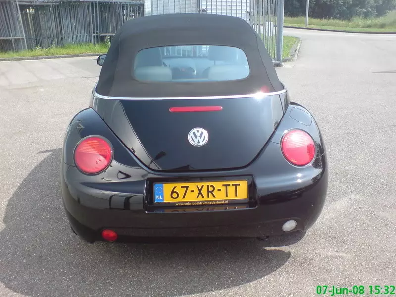

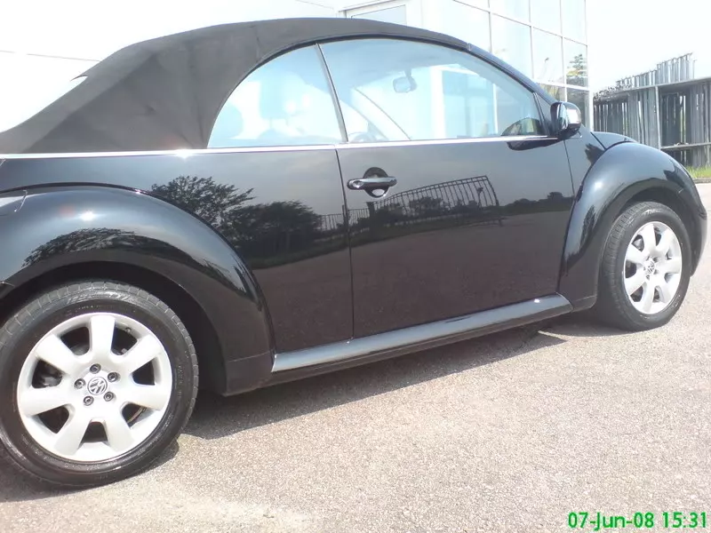

Afgelopen zaterdag had ik een Kever cabrio op het programma.
De cabriokap kon wel een onderhoudsbeurt gebruiken, deze was inmiddels vaal geworden en ook zag je hier en daar alg zitten.

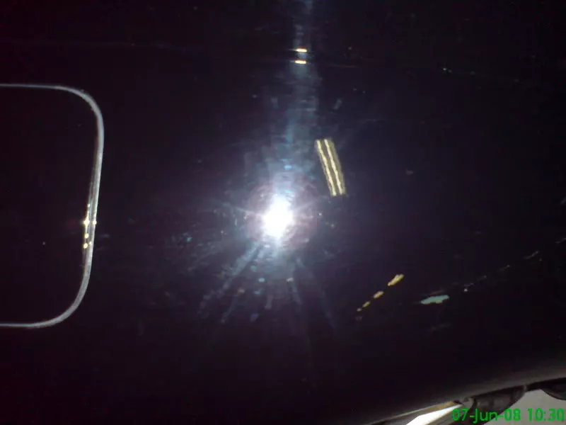

verder op het 1e gezicht viel het mee maar na een grondige was beurt kwamen toch de swirls te voorschijn. tijd voor plan van aanpak!
stappen!
het wassen van de auto incl de cabriokap met de shampoo plus!
de cabriokap behandelen met de canvascleaner uit de marine line icm een zachte borstel en een zachte tandenborstel voor de naden en de randjes.
kap ff laten drogen voor dat ik hem weer waterdicht maak met de canvas proctectent uit de marine line
kleien met de rode klei en LT 1:1
wassen met de shampoo plus. drogen met de Watermagneet.
de kap heb ik 4 lagen protectent gegeven.

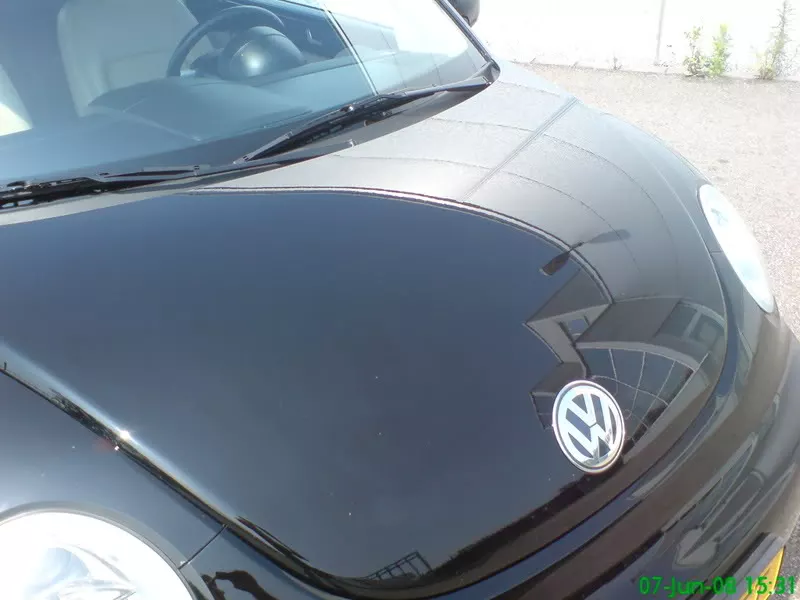

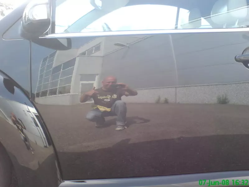

de buitenkant:
- gehele auto behandeld met het Solo systeem van meguiars ( fijn syst!) icm de AEG rotery
2 lagen m21 2.0
en voor de verandering getopt met Smartwax comcourso wax ( moet zeggen dat ie me heel erg mee viel!)
banden met de tyergel, wielkasten met all season dressing
interieur:
alles, leer, kunstof behandeld met poorboys Natural Look dressing ( vind ik er fijn goedje)
en dan nu de fotos ( let op de volgorden zal wel weer niet kloppen :? :oops: )
Voor:
NA:
bedankt voor het kijken8d
