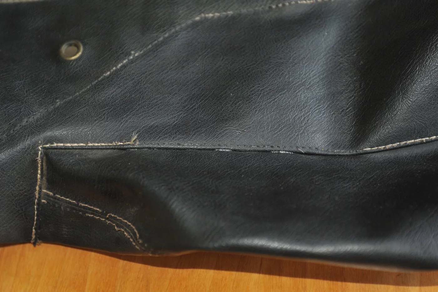

Paar stiksels hersteld. Niet alles, alleen de zwakke plekken die anders (verder) stuk gaan.
Bij de uitstulping voor het stuur in de Tonneau en aan de achterrand daarvan, die op de auto inhaakt.
Later verder, de wijsvinger wordt beurs

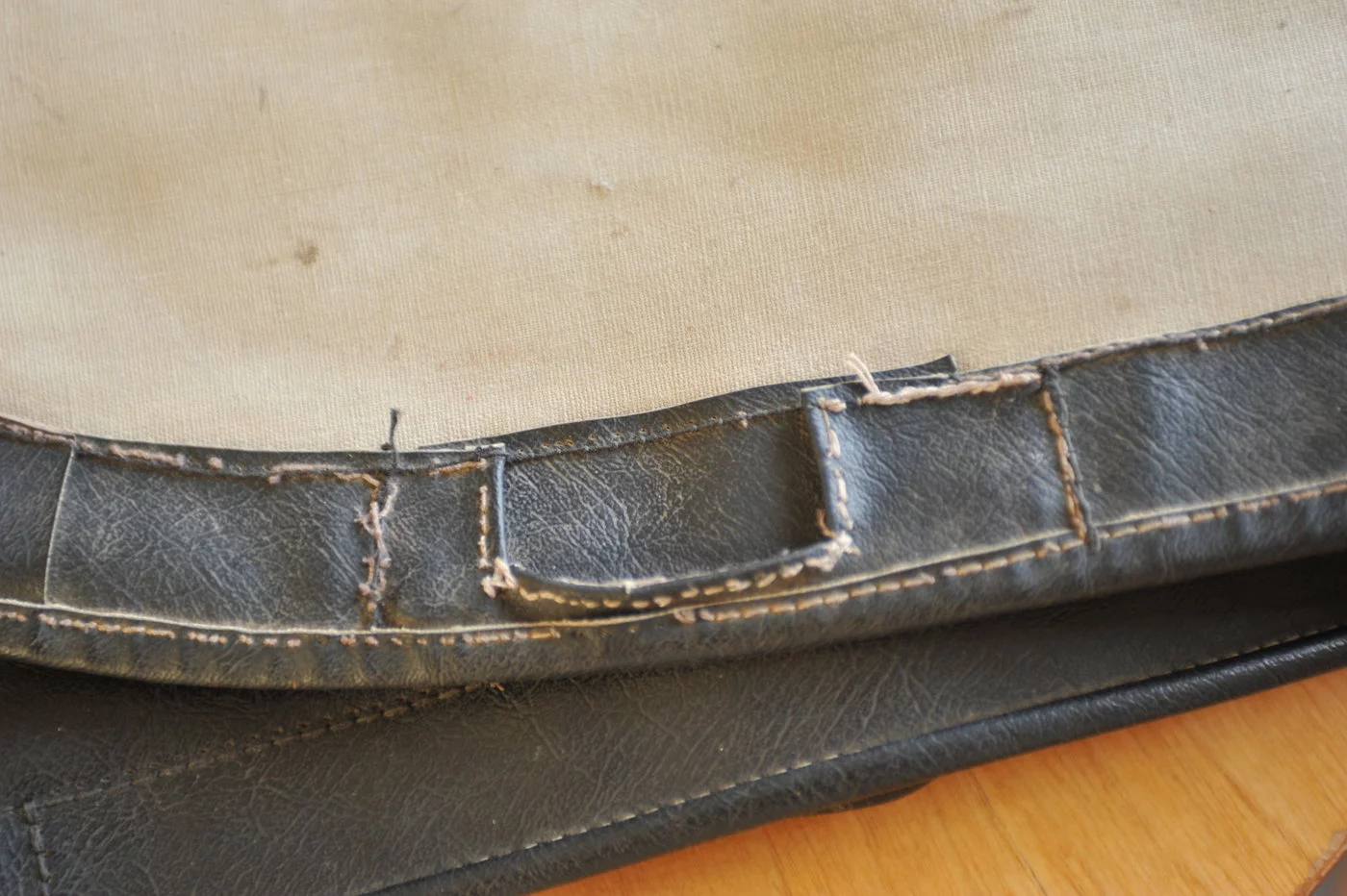

Beetje bij beetje de stiksels van de softtop aan het herstellen.
Zoveel als mogelijk gebruik gemaakt van de bestaande gaatjes
Monnikenwerk, maar het lijkt origineel (niet nieuw en zichtbaar niet machinaal)
Garen moet in eerste instantie wat speling overhouden om de gaatjes te kunnen zien
Dat trek ik om de paar steken bij zodat het voldoende strak zit
Niet te strak, want er kan spanning op komen bij het sluiten van het frame
En dat kan ik nu niet passen, want de stangen blijken verbogen bij de steunpunten
Als het stikwerk af is, is de kap stevig genoeg om als geheel te verwijderen en de stangen te richtten
Schoonmaken doe ik ook na het stikken, nu teveel risico dat er iets uitscheurt
