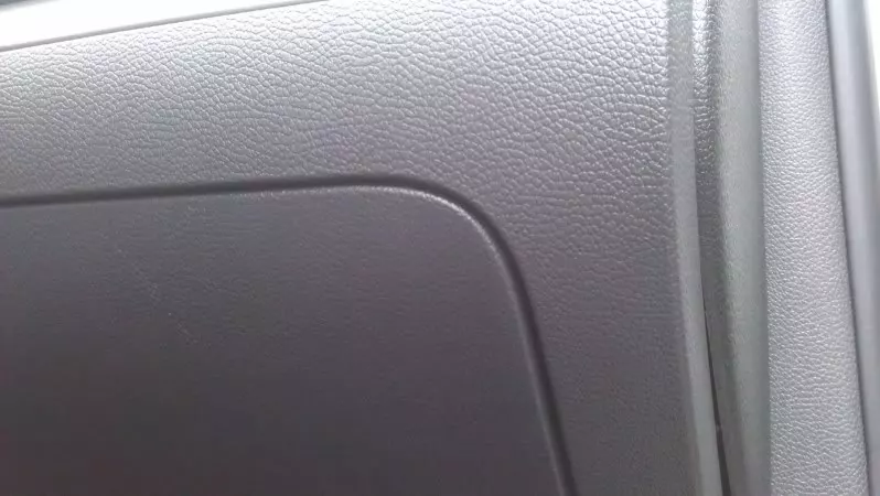

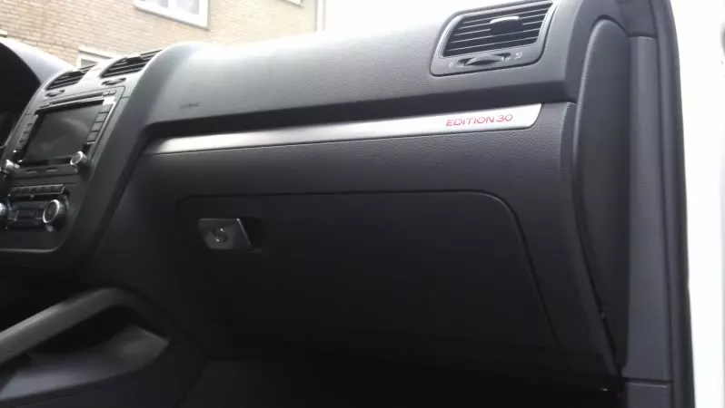

Gistere heb ik in mijn GTI een nieuw dashboard geinstaleerd, dit omdat er in het origineel een (Originele) carkithouder zat. Aangezien ik nu een bluetooth module heb laten inbouwen, verviel deze toch.
Dus heb een splinternieuwe dashboard aangeschaft(zelfde nummers). Nu is het alleen wel zo dat mijn klep van mijn dashboardkast nu iets donkerder is als het dashboard zelf... Denk dat dit door de verschillende middeltjes erop.
Heb al geprobeerd om het dashboard donkerder te krijgen (siliconenspray, Bumperspray, QD+,) maar helaas, het is iets donkerder geworden. Maar niet genoeg. Zie de foto's voor verduidelijking. De verschillen zijn ZO klein, dat ik het zelfs moeilijk op de foto krijg.. Maar als je goed kijkt, zie je het een beetje.

Je hebt nog niet geprobeerd om de klep met bijvoorbeeld apc (lichtere mengverhouding) af te nemen, mogelijk dat de " middeltjes" dan afgenomen kunnen worden?
Vergeet niet dat het "oude" dashboard aan uv straling onderhevig is en hierdoor iets zal verschieten qua kleur.
Hieraan is weinig tot niets te doen.
Met verschieten bedoel je lichter worden toch?
Want het is precies andersom:
Nieuwe dashboard is lichter dan de oude klep. De klep is niet vervangen, maar het plastic eromheen.
Ik weet natuurlijk niet wat er op je klep zit aan middelen, maar mogelijk dat het een product is als bijvoorbeeld cockpitspray o.i.d. dit zou je denk ik wel met apc moeten kunnen afnemen. Probeer het anders eens met een sopje te ontvetten, kijken of je het lichter kunt krijgen.

Ps. het klepje aan de zijkant van je dash (rechts) zit niet helemaal goed, kiert een beetje onderaan.
Je nieuwe dashboard is van een latere fabrikage datum als de klep. Dat wil dus zeggen dat deze een iets andere samenstelling van granulaat zal hebben dan de klep. En om de kleur van het eindproduct te handhaven is een moeilijk proces.
Daarnaast is de kans groot dat het dashboard uit Zweden komt en het klepje uit China. 2 verschillende fabrieken die samen producten moeten produceren met exact dezelfde kleur.
De makkelijkste oplossing zou zijn om een nieuw klepje te kopen. De kans dat deze bijna dezelfde kleur zal hebben is groter dan dat je er nu vanalles op gaat smeren.
Ik heb voorheen als qualityengineer gewerkt voor een bedrijf dat airbags leverde aan diverse autofabrikanten en wij kwamen precies dezelfde problemen tegen als dat jij nu hebt. Destijds werden de dashboarden van de Volvo's in China gemaakt. De airbags met de airbagcover dat je in het dashboard zag kwamen uit zweden. Beide fabrikanten hadden referentiemateriaal maar het bleef een takke klus om de zaak goed op elkaar af te stemmen. En als de zaak gemonteerd zat kan je vaak nog verschil zien maar dat werd tot een bepaalde mate getollereerd.
