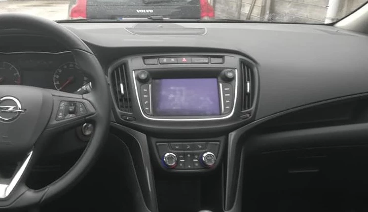

In mijn nieuwe wagen zit een touchscreen scherm voor gps en dergelijke
nu zitten er aardig wat miniscule krasjes op het scherm
Is het mogelijk dit er nog uit te werken?
alvast bedankt
Als je er al aan gaat zitten, dan met de spanning eraf
De meeste schermen werken met twee lagen die door de druk van jouw vinger bij elkaar komen en minder elektrische weerstand geven
Ga je daar teveel op een groot vlak (groter dan je vinger) op staan duwen dan heb je kans dat de nauwkeurigheid behoorlijk afneemt.
Product voor kunststof nemen, bijv die van Mothers en de randen niet vol laten lopen (dus liefst afplakken)
