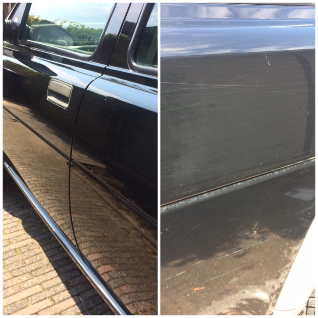

Na het wassen met gyeon bathe en een oude meguiars mitt de lak maar eens bekeken.
Veel swirls, krassen en diepe krassen.

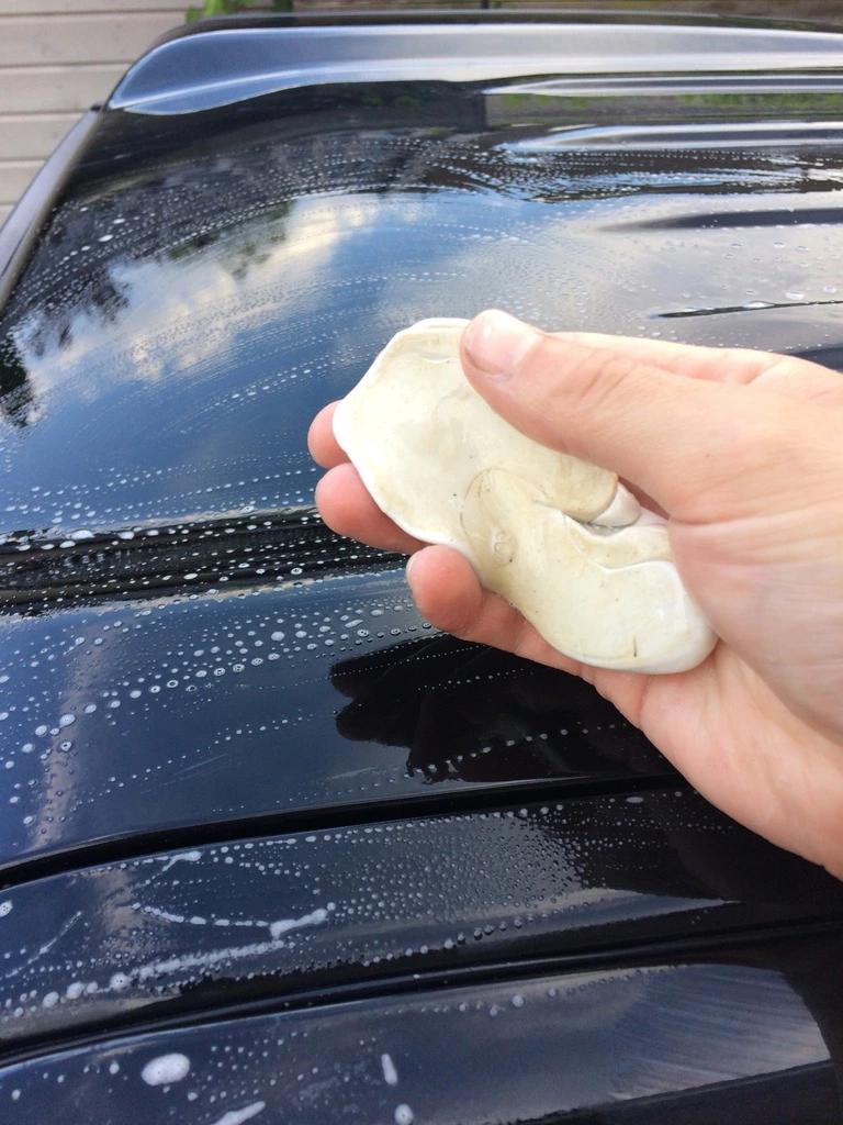

De hele auto gekleid met monello klei en dodo born slippy lube.

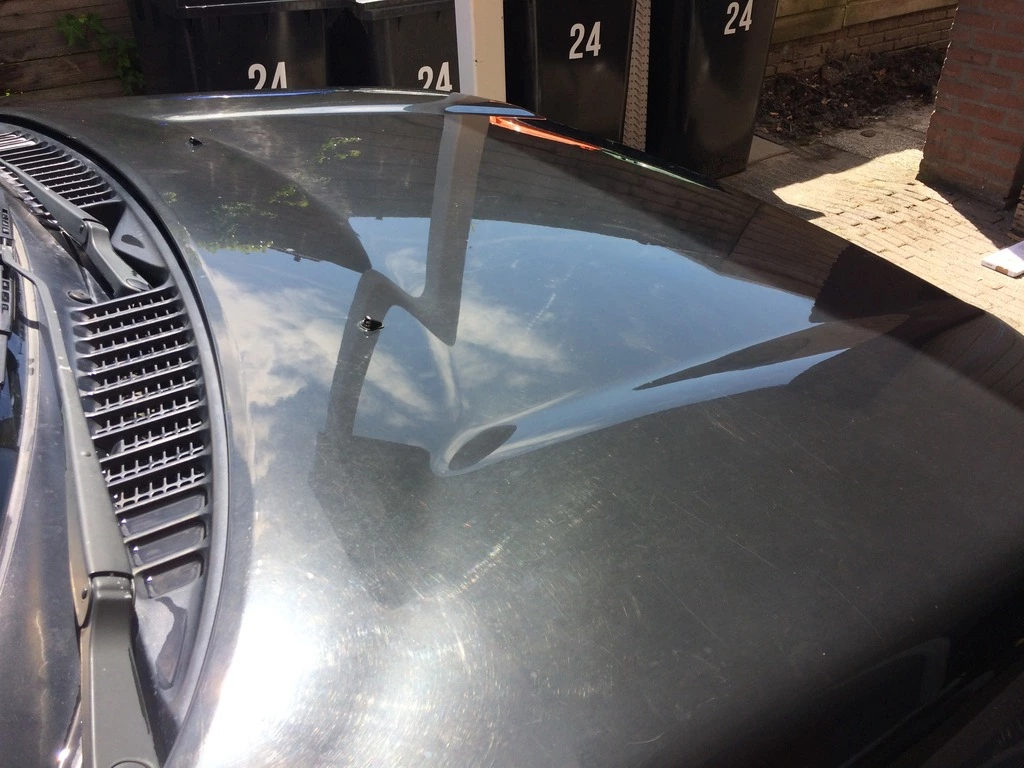

Nu even een testspot gemaakt op de motorkap.
Pad werd meteen zwart, dus een single stage lak. (Geen blanke lak laag over de kleurlak heen)
Later bleek dat dit alleen op de motorkap zo is. De rest van de wagen heeft wel een laag blanke lak.
Dus de motorkap is een keer overgespoten, of dit is niet de originele motorkap.

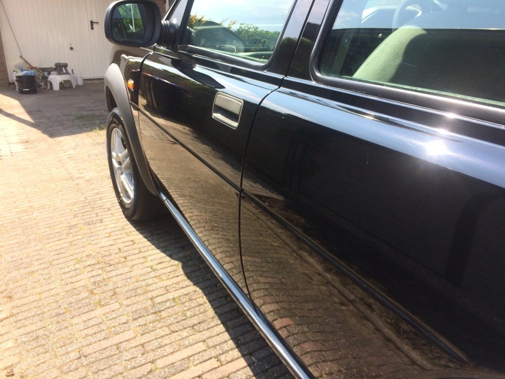

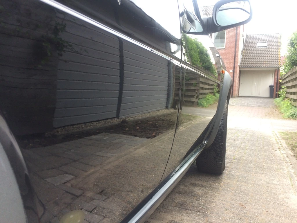

Maandag de rest van de wagen gepolijst.
Eerst Menzerna fast gloss op geel, daarna Menzerna medium op oranje en een aantal delen daarna nog met Menzerna finish op wit.
Daarna in de natty's blue paste wax gezet, aangezien ik vandaag in de zon moest werken.

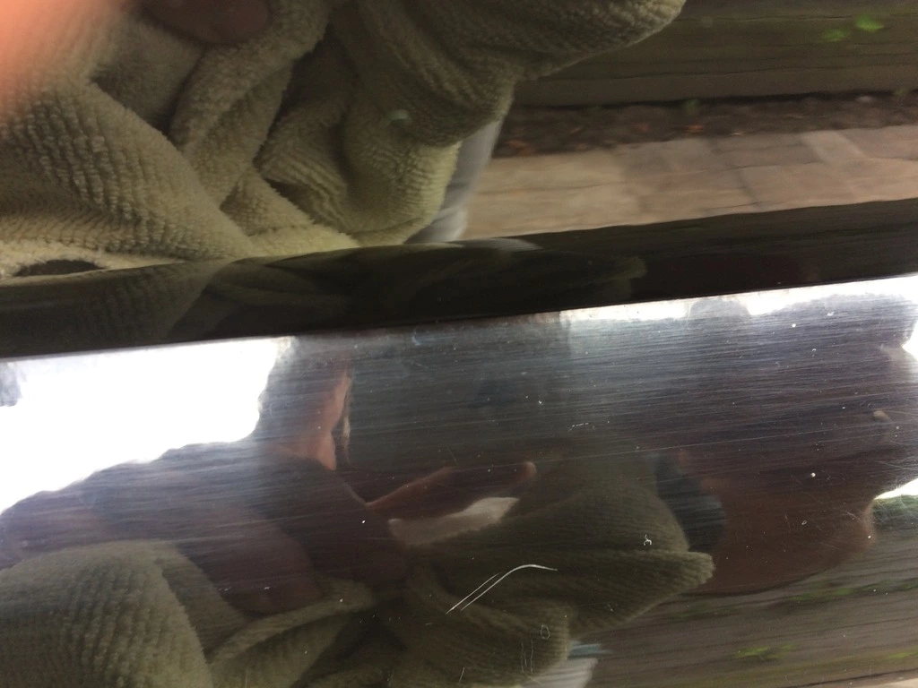

Hier nog wat 50/50 en voor- nafoto's
