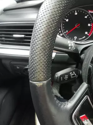

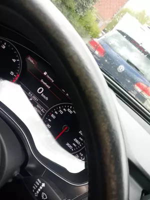

ik bezit een audi a6 van 2014 ( s line ) echter ik vind dat het stuur grijzig is geworden.
De zwarte kleur is er wat uit aan het gaan.
Een stuk van het stuur is geperforeerd en het ander stuk is vol.
Iemand die me een idee kan geven hoe ik dit terug in orde kan maken.
Tevens is mijn schakelpook ook uit leer ( s tronic ) en die heeft hetzelfde probleem.

Heb je een foto ervan?
Als het vuil is; schoonmaken met een leather cleaner (zoals Gliptone).
Opbrengen, rustig maar goed met paardenhaar borstel inwerken dmv kleine rondjes maken en daarna met vochtige doek afnemen.
Zie hieronder

Ik deel de mening van @Ric325i, lijkt afgesleten, vooral als ik naar het geperforeerde gedeelte kijk.
Eerst maar eens goed schoonmaken met een paardenhaarborstel en leerreiniger.
Ja, dat is zeer waarschijnlijk afgesleten. Dan zou ik inderdaad ook kiezen voor goed schoonmaken, en daarna een herstelsetje van bijvoorbeeld colourlock.

Hmmmm, vind het lastig hoor of colourlock op geperforeerd stuur mooi gaat worden.
Ik zou een telefoontje aan bijv. Audiparts Veghel wagen, of die niet een nette hebben liggen om te voorkomen dat je van de regen in de drup komt.
Een stuur demonteren stelt niet veel voor. Je moet alleen even de juiste stappen volgen om niks fout te laten gaan.
De verflaag lijkt er inderdaad afgesleten maar je kunt het in ieder geval proberen schoon te maken en kijken of het dan beter word.
Eens met @Timo84
De Gliptone cleaner is (voor mij) alleen al voldoende op een stuur. Je handen zorgen wel voor de conditioner (was ooit een tip van Tim). Gebruik de combi Monello paardenhaarborstel en Gliptone best vaak en volle tevredenheid. Als je toch belt met de mannen in Veghel, die kunnen hem ook wel voor je omzetten hoor. ;)

Dus gewoon met de borstel wat afschrobben en erna product inbrengen ?
Met het stuur is het makkelijk om wat reiniger op de borstel te sprayen. Hierna ga je met een kleine cirkelende beweging over het stuur.
Als het stuur nog niet goed schoon is na de eerste keer kun je dezelfde stappen gewoon herhalen. Probeer weinig druk uit te voeren en als het nodig is gewoon een paar keer herhalen. Als je stuur schoon is kun je alles met een licht vochtige doek nalopen.
Het is idd raadzaam om de leer cleaner de restanten af te nemen met een vochtige doek en vervolgens het leer weer te voeden.
Start altijd met een milde cleaner zou ik zeggen en je zou voor de zekerheid een cleaner eerst kunnen uitproberen op een niet opvallende plek.
Ik heb nog nooit een sterke reiniger nodig gehad.
