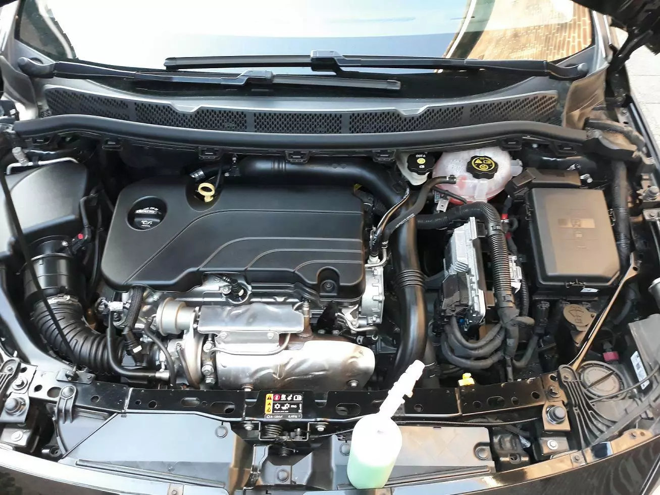

waarschijnlijk bedoel je de hitteschilden om het spruitstuk ? die is inderdaad lastig, ook ik krijg die niet helemaal schoon, en in de toekomst zullen die waarschijnlijk zwart gespoten worden of ik moet een setje in rvs tegenkomen, belgom chroom kreeg er het meeste vanaf, maar op plekken waar het meer ingebrand was kreeg ik het er niet helemaal vanaf.
bij mijn vorige astra H was de kat die rechtstreeks aan het blok hing van rvs, en dat laat zich heel mooi polijsten
