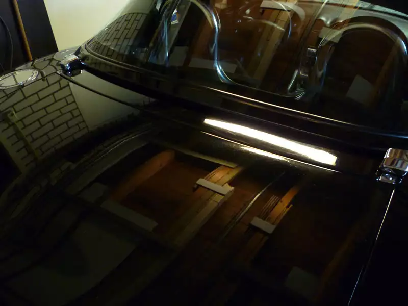

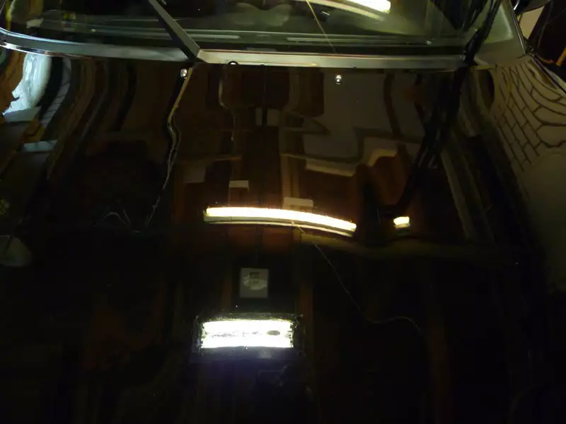

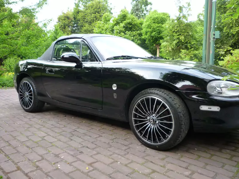

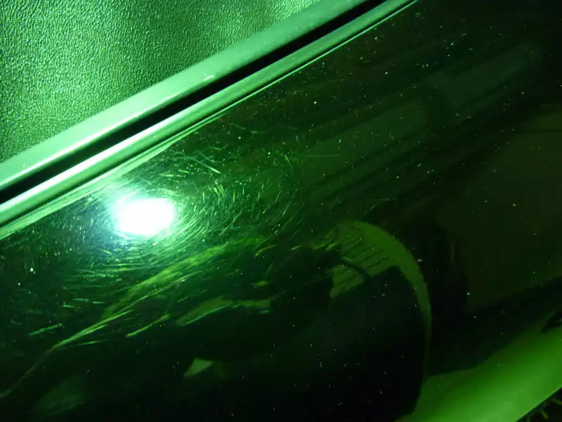

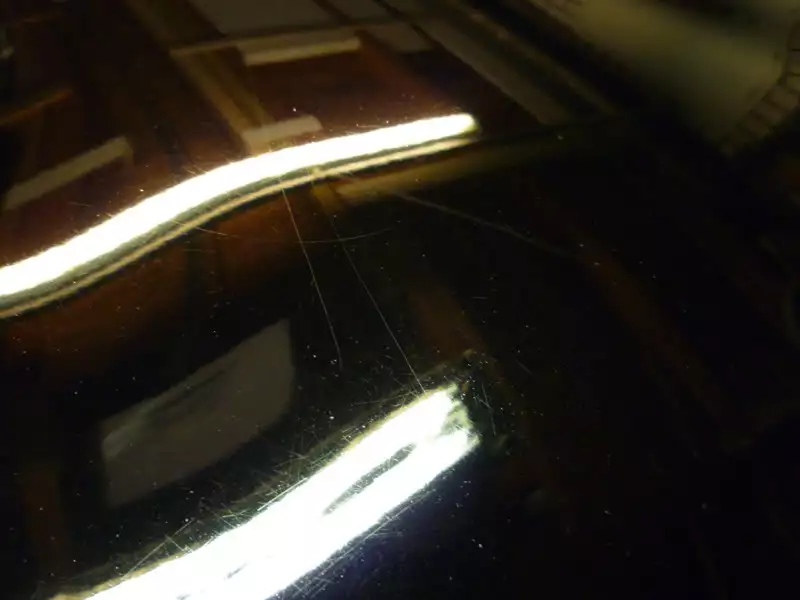

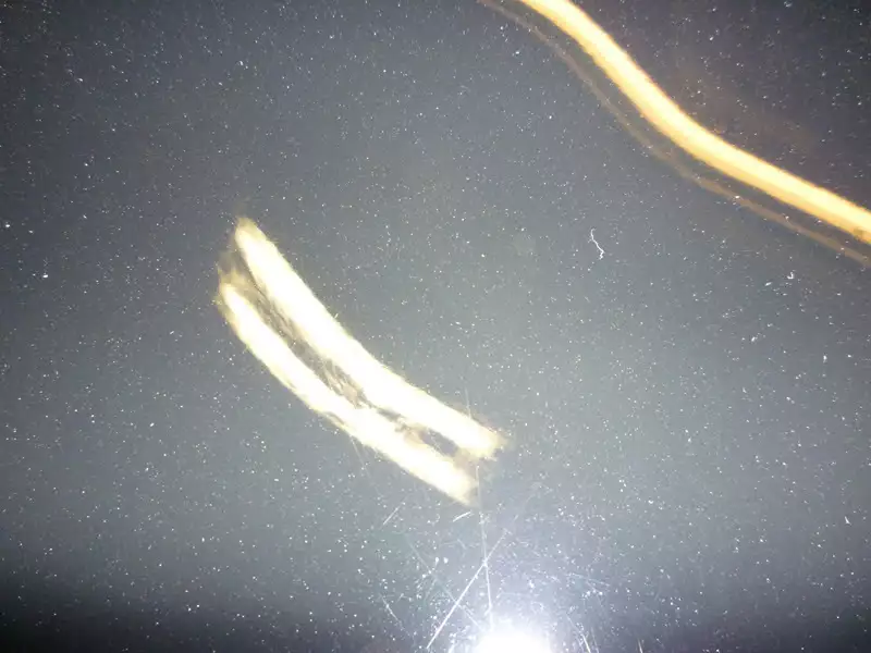

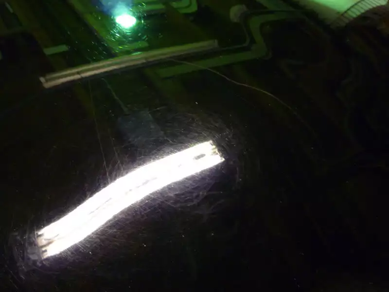

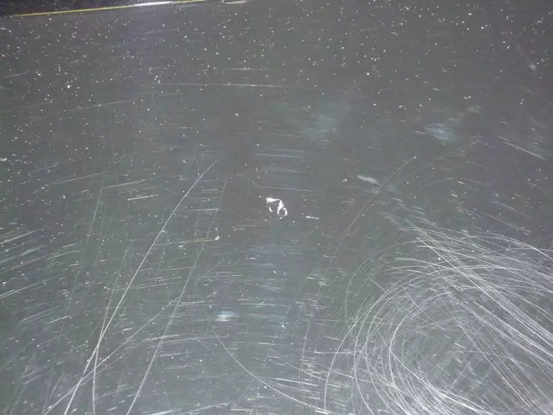

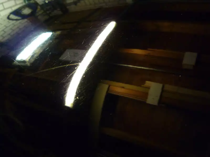

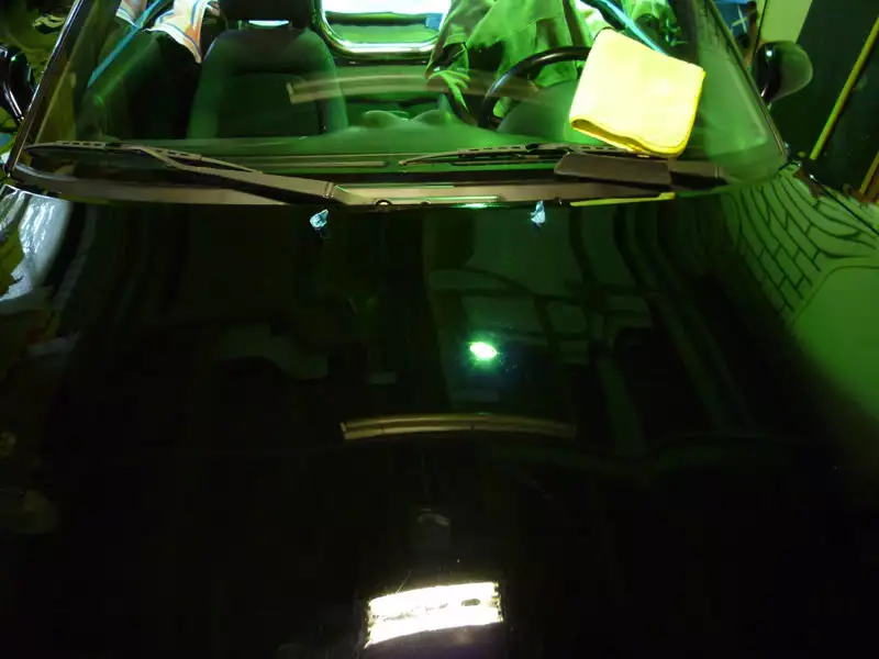

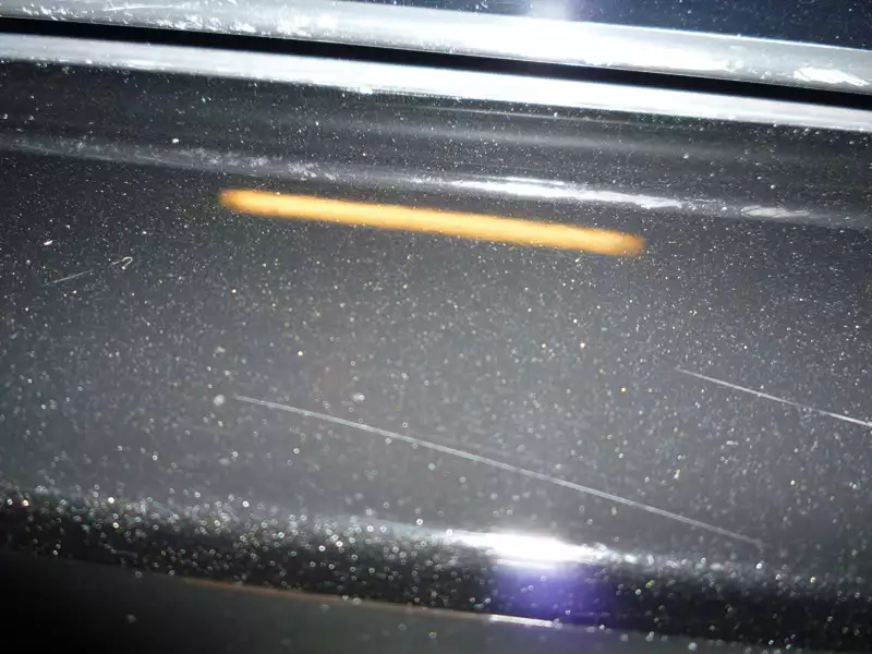

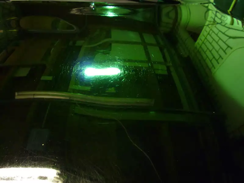

Allereerst een kort overzicht van de schade:
Onderste foto is met flits

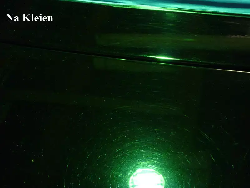

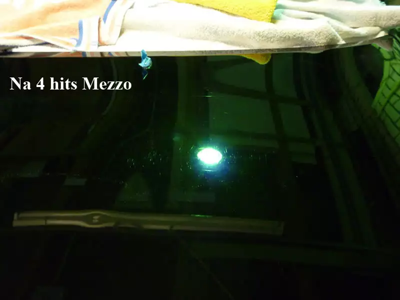

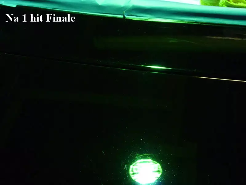

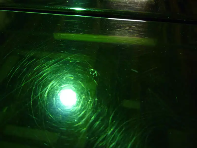

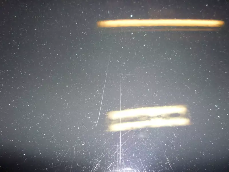

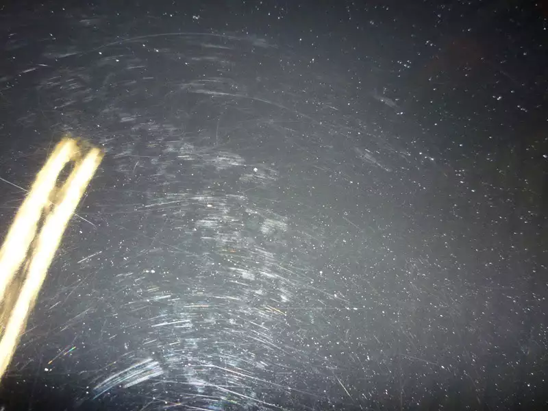

Tussenstappen tijdens polijsten:
2 hits Finale

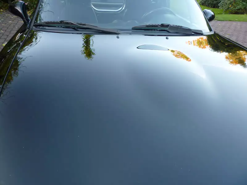

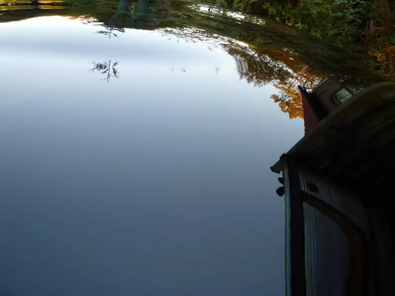

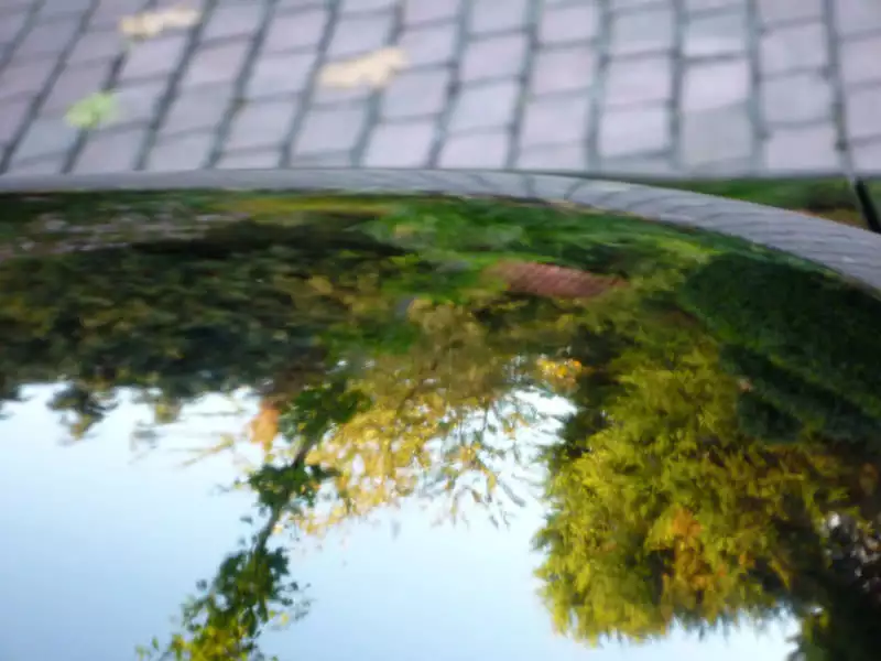

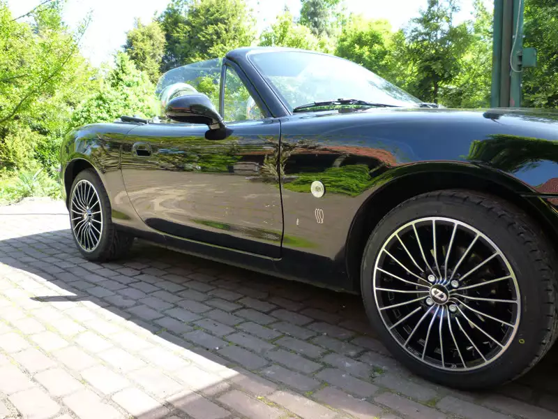

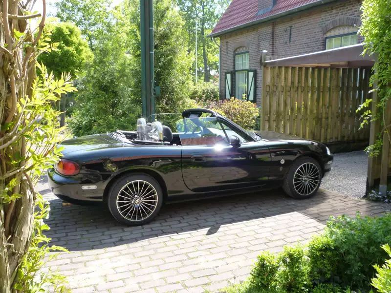

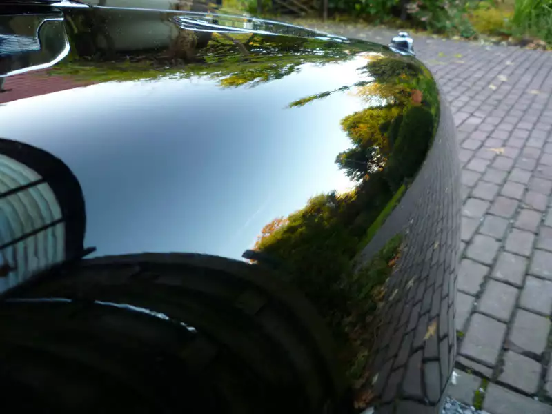

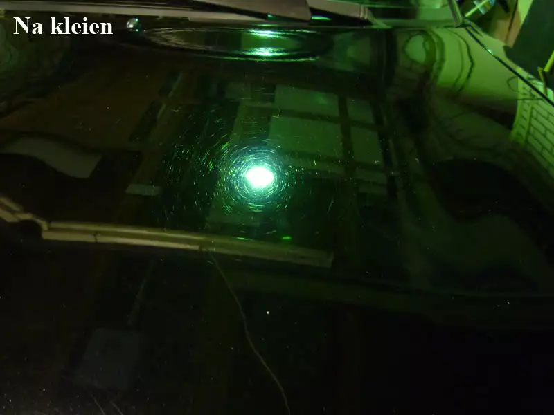

Het eindresultaat:
Er zitten nog steeds krassen op de auto, met name op de motorkap. Ik ben nog wat wantrouwig als het gaat om polijsten. Het is een oude auto, ik weet niet hoeveel lak er nog op zit. Ik vond 4 hits (4x opnieuw de zigzag beweging uit de handleiding van de DAP met opnieuw mezzo aangebracht) toch al vrij veel.
De wielen heb ik bewust niet gedaan. Deze worden binnen 2 weken vervangen voor velgen met winterbanden. De velgen van de winterbanden zal ik direct behandelen met een of meerdere laagjes WheelSeal. Daarna kan ik op mijn gemak de velgen van de zomerbanden reinigen en waxen.
