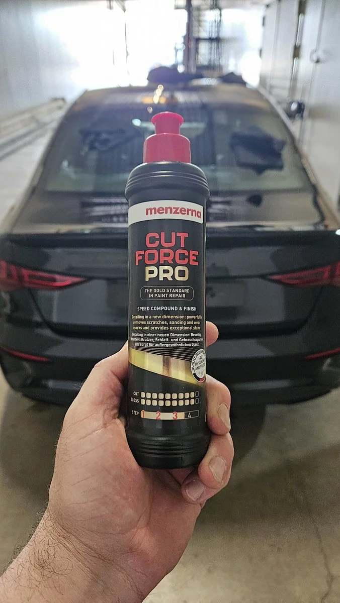

Ben niet gauw onder de indruk van een polijstmiddel, maar deze stijgt boven alles uit.
1 stap was al voldoende om de, vaak harde, lak van Audi strak te maken.
Bekijk bijlage 166177
Ben ook wel benieuwd welke polijstpad(s) je gebruikt hebt, en of het een zware correctie was...Want als hij echt zeer mooi finished met een heavy cut pad op zwarte lak, is dat idd wel echt uniek.
