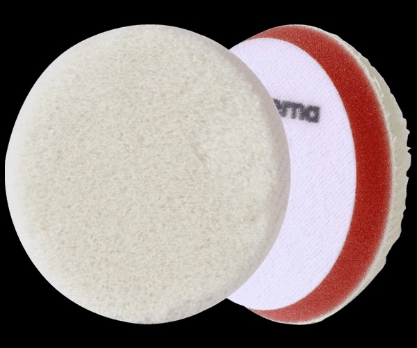

Menzerna adviseert zelf om de rode pad te gebruiken i.c.m. Force Cut Pro: https://www.carclean.com/nl/menzerna-heavy-cut-pad-diverse-afmetingen.html
of hun Orbital Wool Pad, helaas is deze niet verkrijgbaar bij CC.
