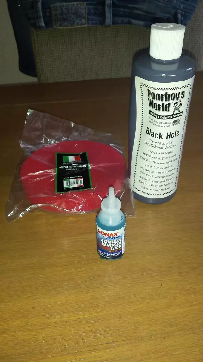

Ow, en de tweede bestelling bij carclean is ook al gedaan, een fles blackhole en een rode pad..

En weer een bestelling binnen gekregen. Met de vakantie in het vooruit-schiet maar even rustig aan doen met bestellen, het wensenlijstje wordt namelijk steeds langer... :-D
En het cadeautje is dit keer een klein flesje ruitenreiniger van Sonax :)

Morgen eerst goed wassen en dan drogen. Dan de blackhole en dan de wax. Moet je met de wax ook nog een poosje wachten nadat de blackhole er op zit?
Janvis;n429141 zei:
Net nog ff weer met de lakstift rond de auto geweest, waren een antal plekjes die me nog niet aanstonden, voornamelijk aan de kopse kanten van de deuren. Maar eens zien of het me morgen gaat lukken om de auto morgen in de blackhole en de wax te krijgen.
Als ik me niet vergis zit er ook een (lichte) cleaner in Blackhole mede daarom moet je Blackhole licht inwerken op je lak ,van te voren een rondje prep mag maar is niet noodzakelijk. Blackhole verwerkt supersimpel (machinaal op zwarte/rode pad) en je kan de hele auto doen om vervolgens ff easy uit te wrijven.
Hierna kun je in principe gelijk door met wax aanbrengen en die moet je vaak wel even laten curen.
Ikzelf gebruik Prep om de lak te inspecteren/polijstmiddel (makkelijker) af te nemen en om de lak voor te bereiden/ontvetten alvorens ik een wax aanbreng (Op mijn eigen auto gebruik ik bijna nooit een glaze) de wax hecht dan net wat beter.
Dus als ik je goed begrijp Ric dan gebruik jij de prep voornamelijk tijdens het polijsten om de residu te verwijderen als je weer een deel gepolijst hebt en het gaat uitwrijven zeg maar?
Hey Janvis,
Zoals Ric aangaf; Prep gebruik je nadat je een paneel hebt gepolijst. Met een beetje op je doek neem je het paneel af om eventueel residu te verwijderen, wat dus in krasjes kan gaan zitten, en zo hou je een ''kaal'' paneel over. Kan je goed zien of je nog swirls/krassen/etc hebt zitten.
Wanneer je dit paneel dus hebt ontvet zal een bescherming gewoon beter hechten omdat de lak dus brandschoon is.
Ook kan je Prep inderdaad gebruiken om compound beter af te kunnen nemen, als dit om welke reden dan ook lastig gaat.
Greetz
Als ik met polijsten klaar ben met een paneel neem ik het polijstmiddel af (zonder prep) en daarna ontvet/inspecteer ik de lak met Prep. Ook als het afnemen van polijstmiddel wat lastiger gaat kan Prep helpen. Als ik klaar ben met de auto doe ik ook een rondje met Prep.
In veel gevallen polijst ik de lak dan ontvetten en dan zet ik de wax erop glaze wil ik liever niet op mijn eigen auto.
Op sommige auto's gebruik ik wel een glaze maar dat is afhankelijk van de lak/situatie of op verzoek van de eigenaar van de auto.
Veel cleaners bevatten glaze oliën en bij zo'n product hoef je de lak niet per se eerst te ontvetten (mag wel) met Prep bv.
