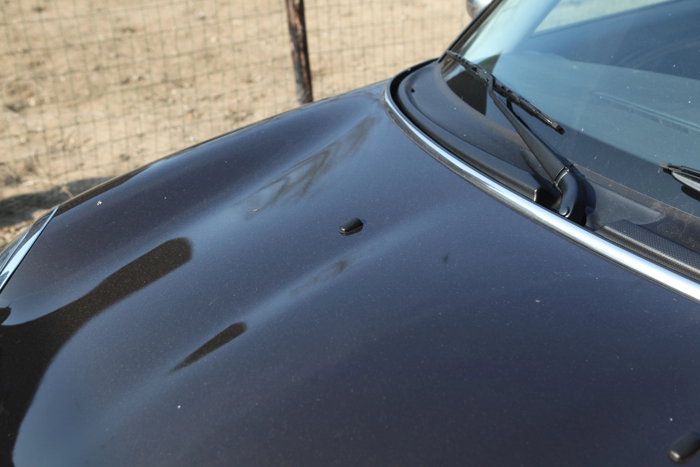

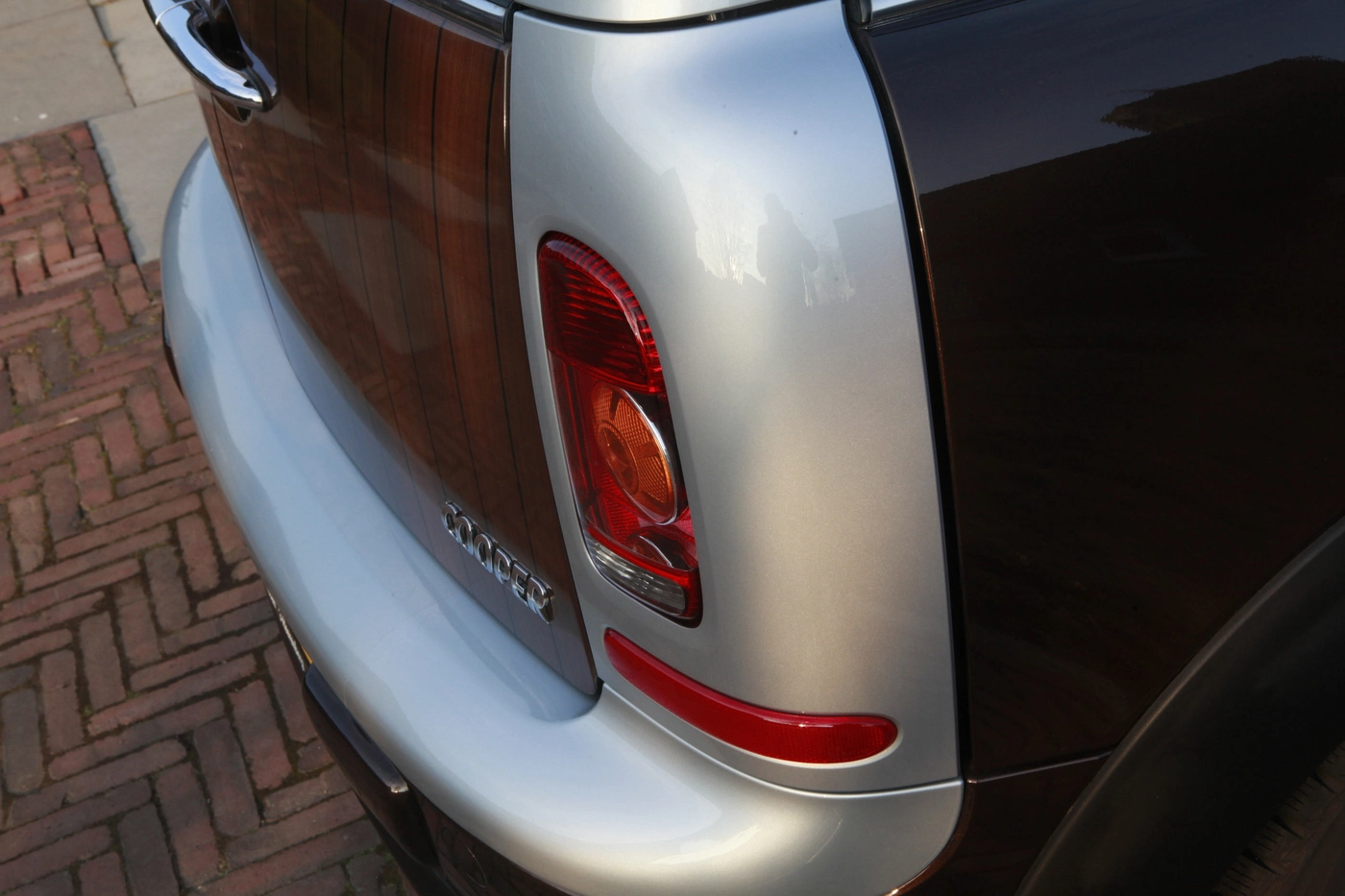

De auto was redelijk vuil, maar ook niet extreem.

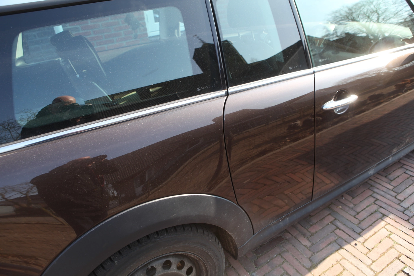

Staat van de auto:
Nu kon het werk dus beginnen!

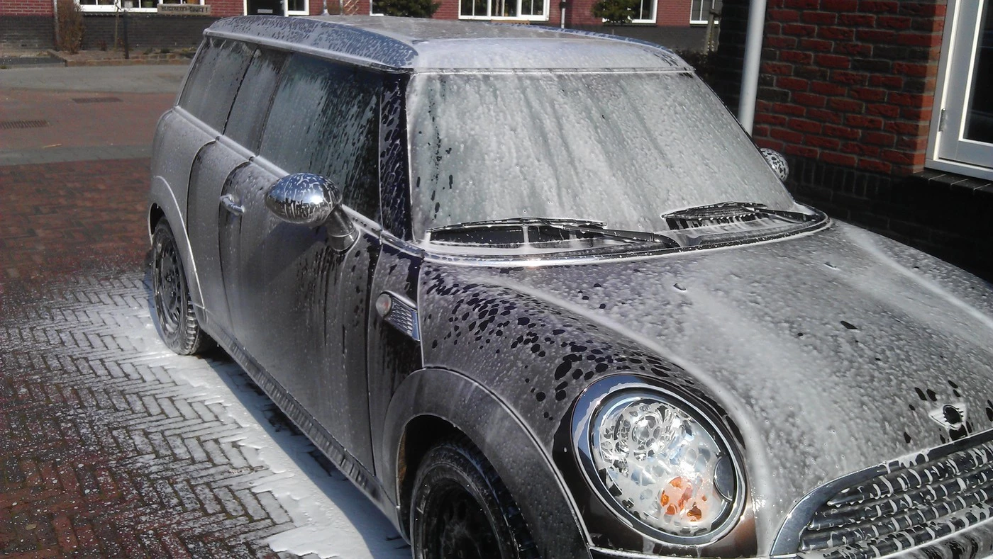

Begonnen met het foamen van de auto, terwijl het foam zijn werk aan het doen was de auto nagelopen met een kwastje en APC om alle kieren en lastige plekjes van vuil te ontdoen.
Hierna de auto afgespoten en gewassen, uiteraard met de twee emmer methode om vervolgens de auto nog een keer te af te spuiten. De auto werd niet gedroogd omdat hij hierna toch gekleid werd.
Foamen:

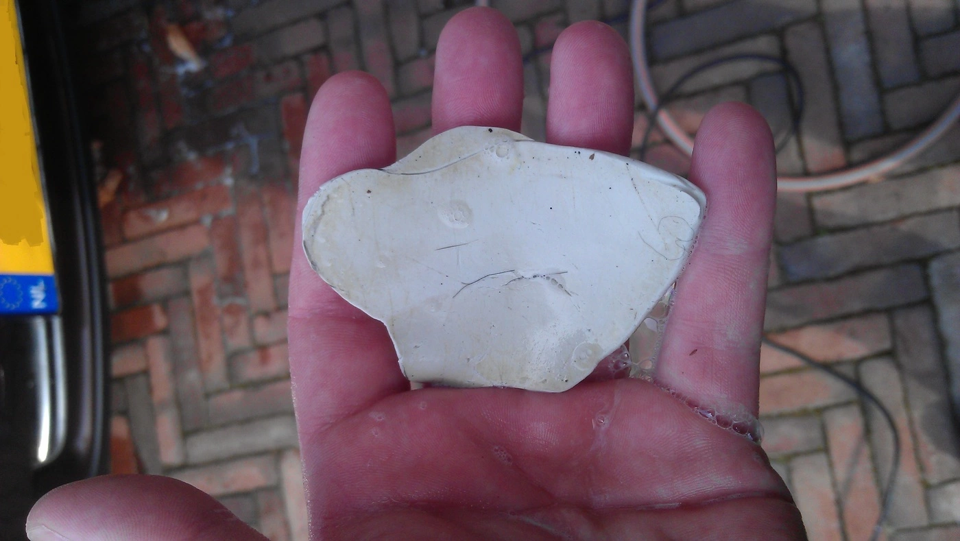

Klei na de motorkap van de auto gekleid te hebben, lichte vervuiling.

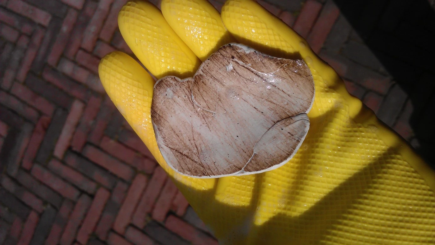

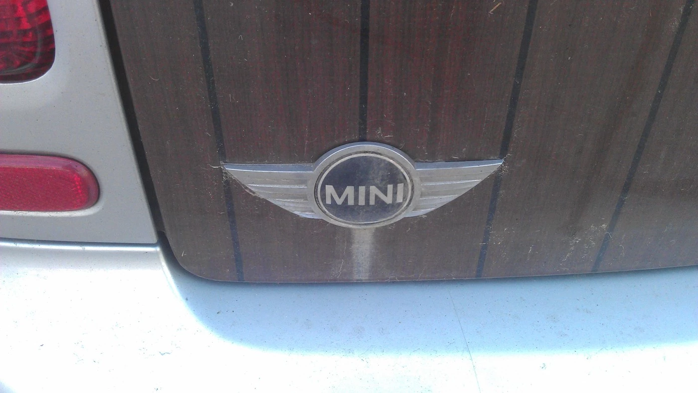

Klei na de deur aan de bestuurderskant gekleid te hebben, zware vervuiling mede omdat ik geen "iron X" of "tar X" tot mijn beschikking had. Nut van kleien werd wel duidelijk.

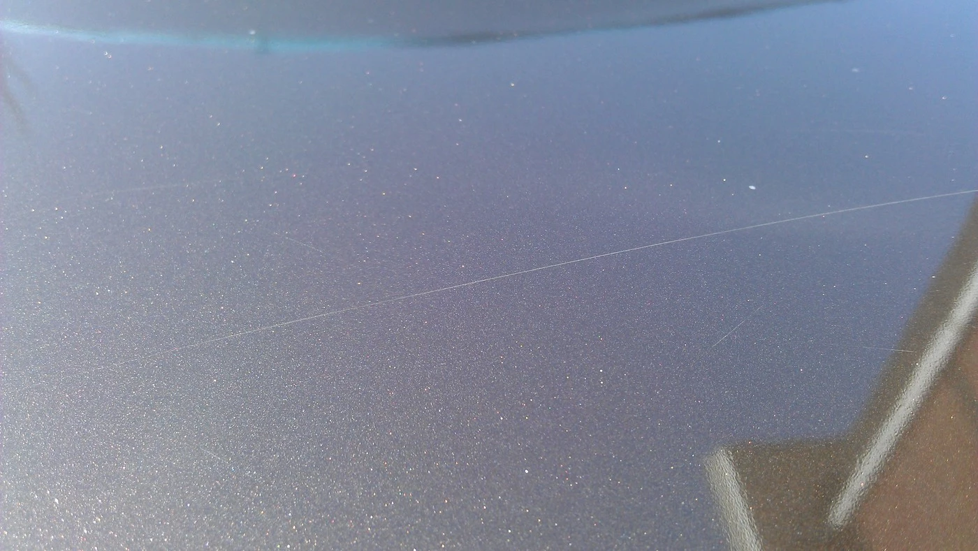

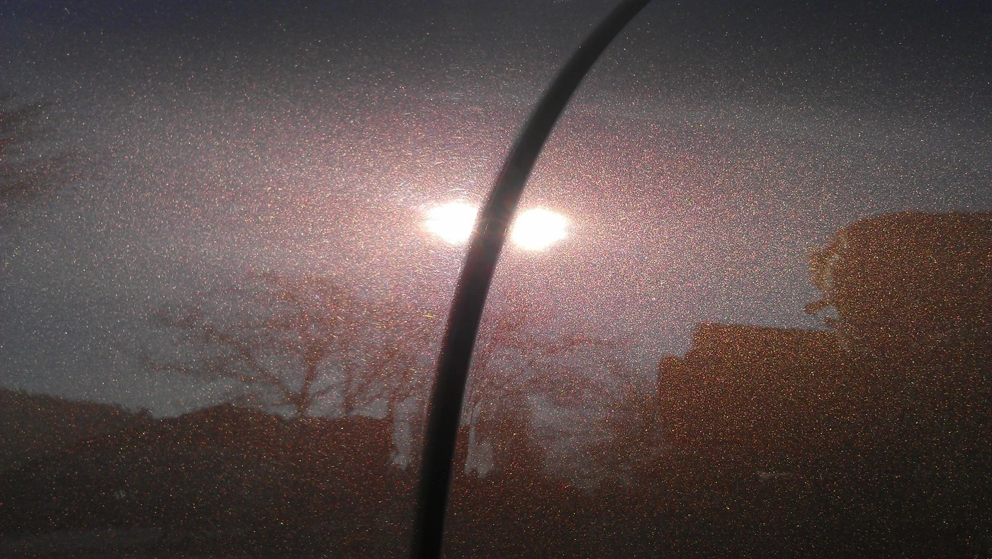

Polijsten before:

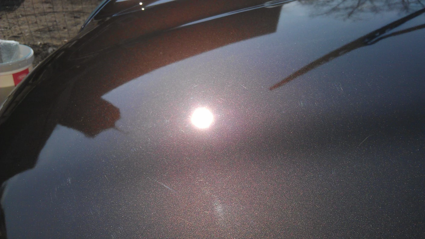

Lichte swirls
Kras tussen de twee ruitensproeikopjes in de motorkap

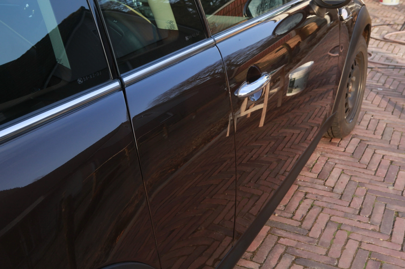

Na een testspot gemaakt te hebben besloten om te kiezen voor Mezzo op oranje en hierna Finale op licht groen. Op deze manier de hele auto gedaan.

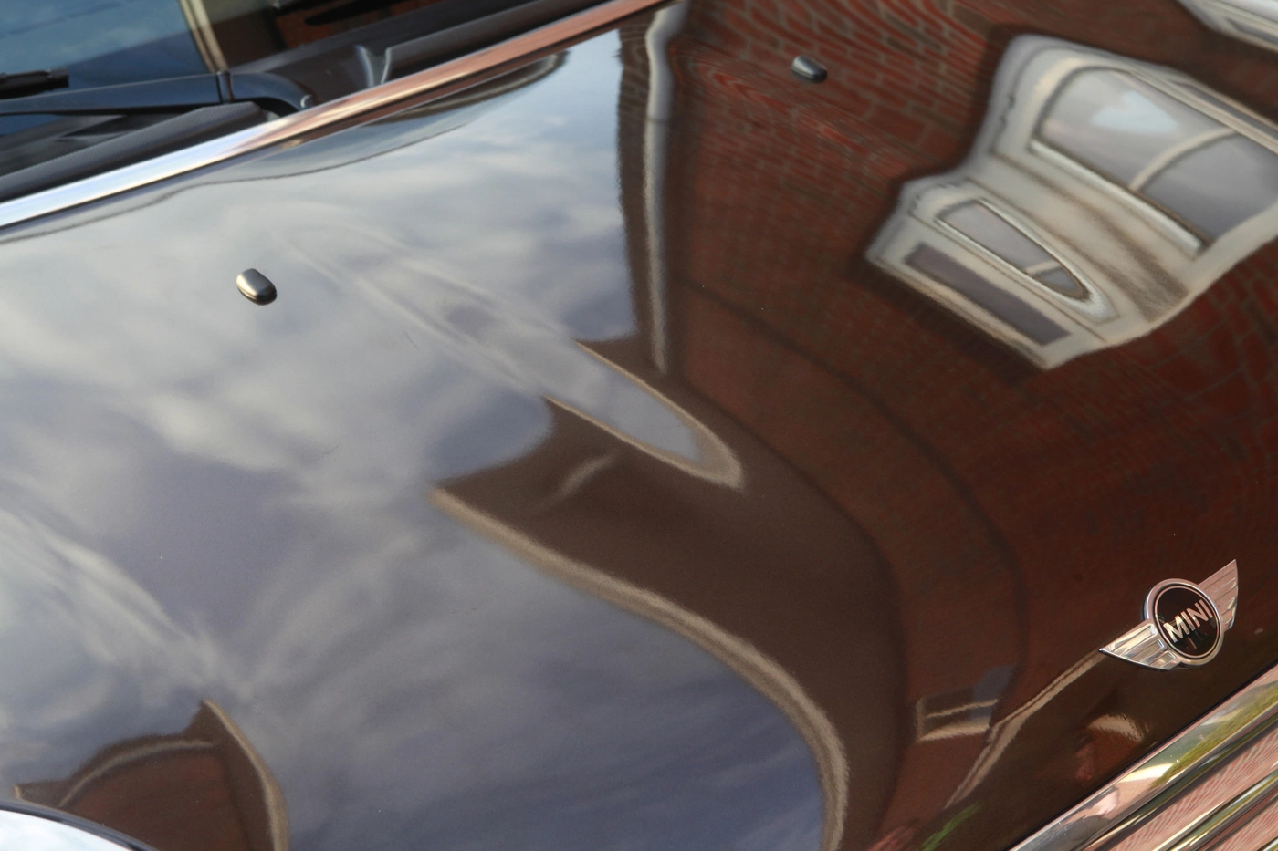

Polijsten after:
50/50 links nog niet gepolijst, rechts wel. Toch wel een duidelijk minder swirls aanwezig.
Ik heb helaas van de kras op de motorkap geen close-up after foto, maar hier is toch duidelijk te zien dat de kras weg is.
Na het polijsten is de hele auto, inclusief ramen in de EXP gezet.

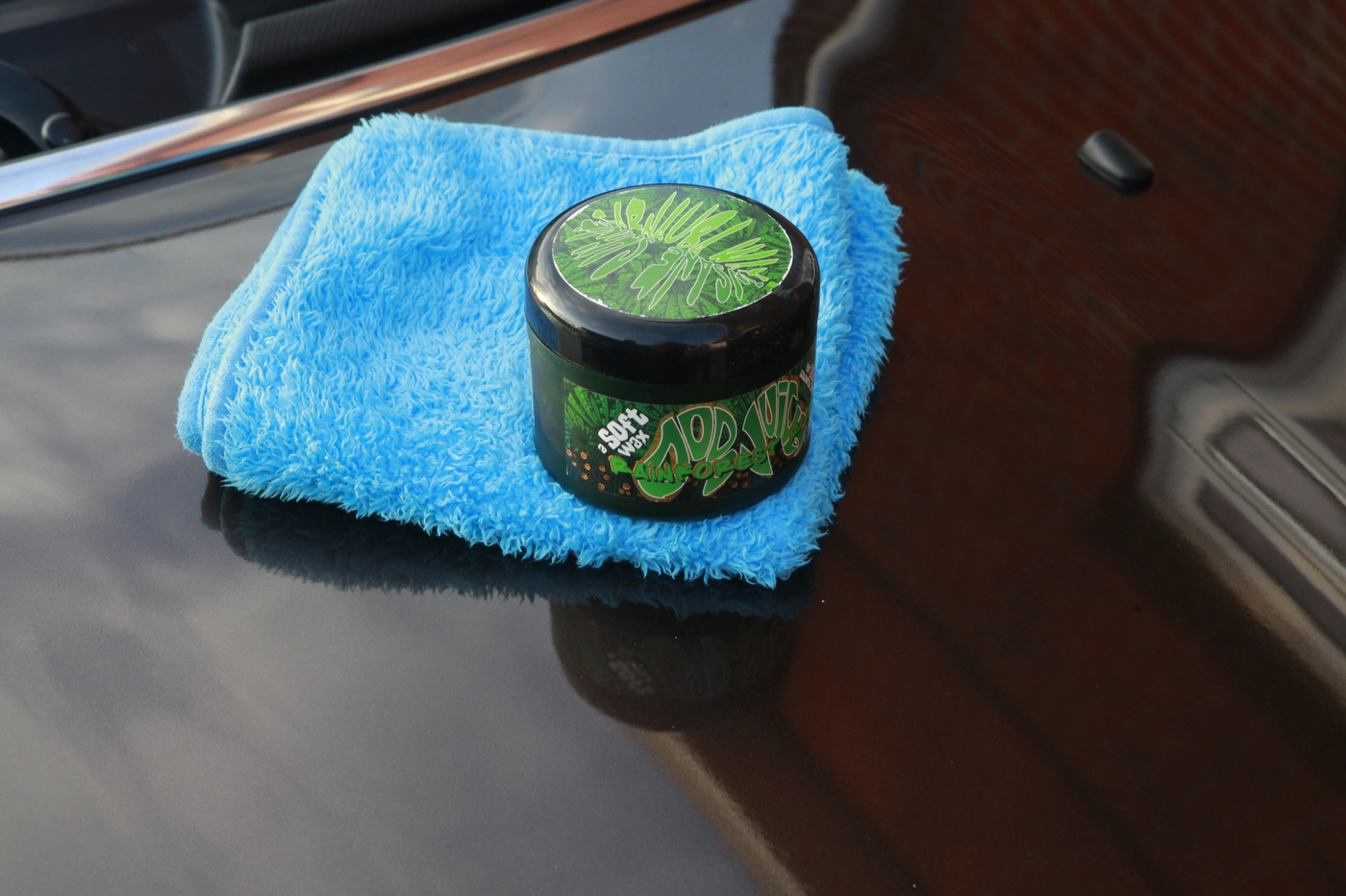

Als kers op de taart nog even de motorkap in de Rainforest Rub gezet, ik had helaas geen tijd meer om de hele auto hiermee te doen.

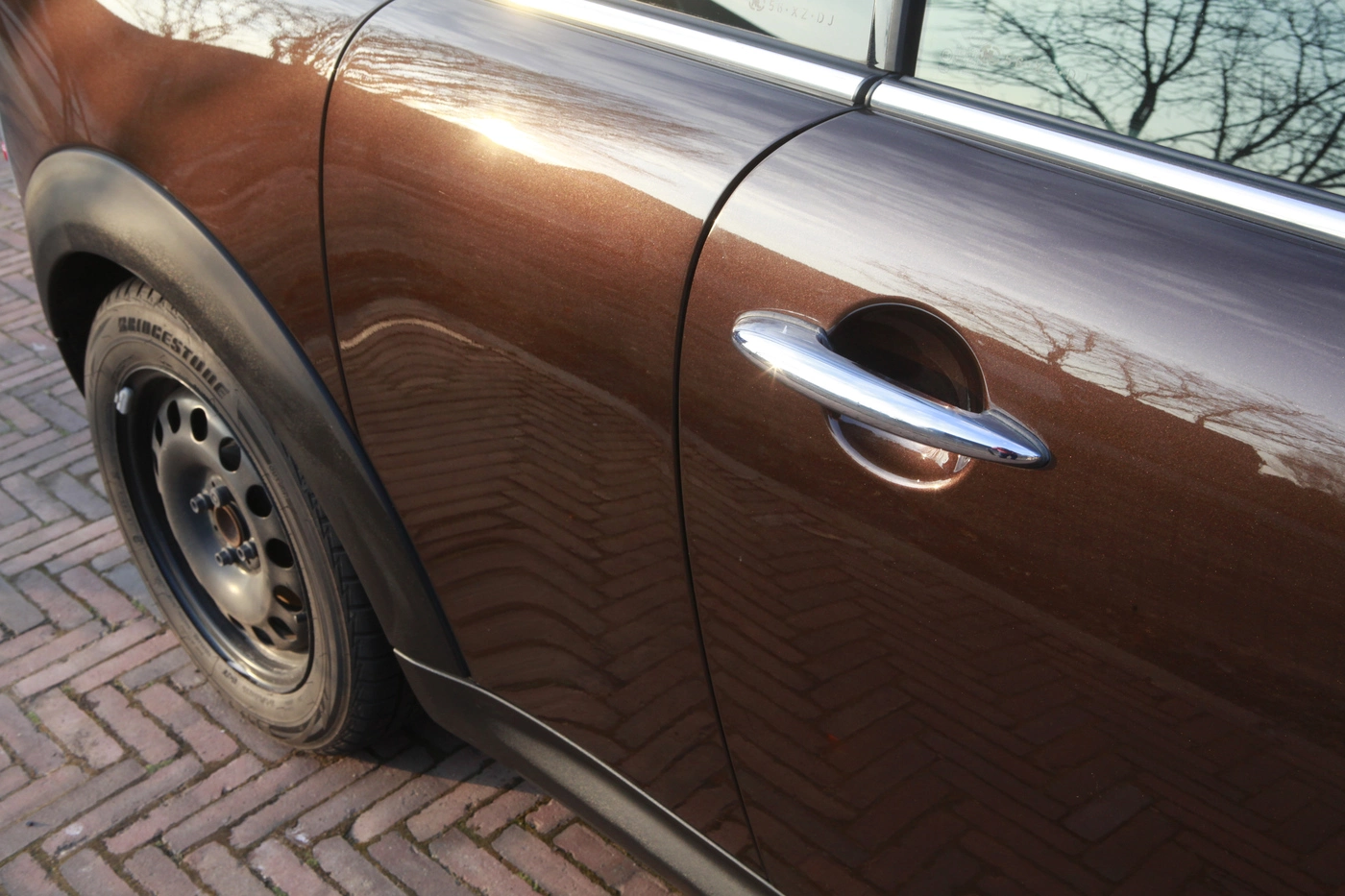

Na foto's:
En als toetje een "Nicknameless" Met de Rainforest Rub op een Fantastic Fur.

In dit geval was het ook omdat ik gewoon graag weer een keer met mijn Dodo wax wilde werken. :-"
