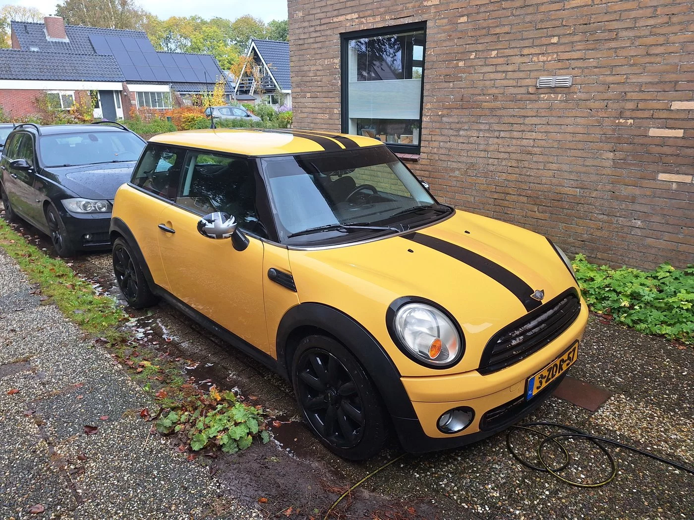

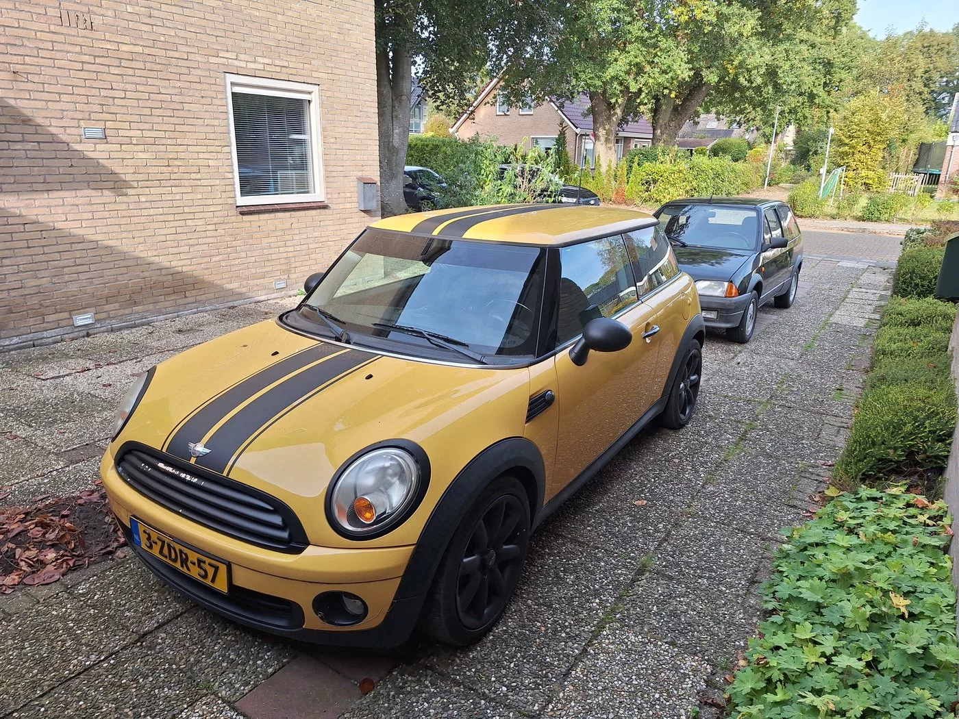

Hi! Kortgeleden een Mini uit 2008 gekocht, en het is leuk om jullie mee te nemen in mijn poets & klus avonturen. Dat zal bij dit exemplaar ook zeker het geval zijn want 1) dit kunnen notoire probleem auto's zijn, 2) dat is bij deze het geval want hij staat al ruim een jaar geschorst, 3) heeft laswerk nodig aan het subframe achter. Tel de ruim 200k kilometers er bij op en ja, je hebt een project

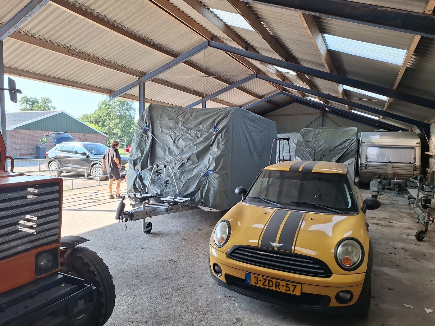

Ik kwam de auto op het oog via een kennis, hij stond al een tijd stof te vergaren bij een caravanstalling.
Na een kort ritje stond ie bij me op de oprit

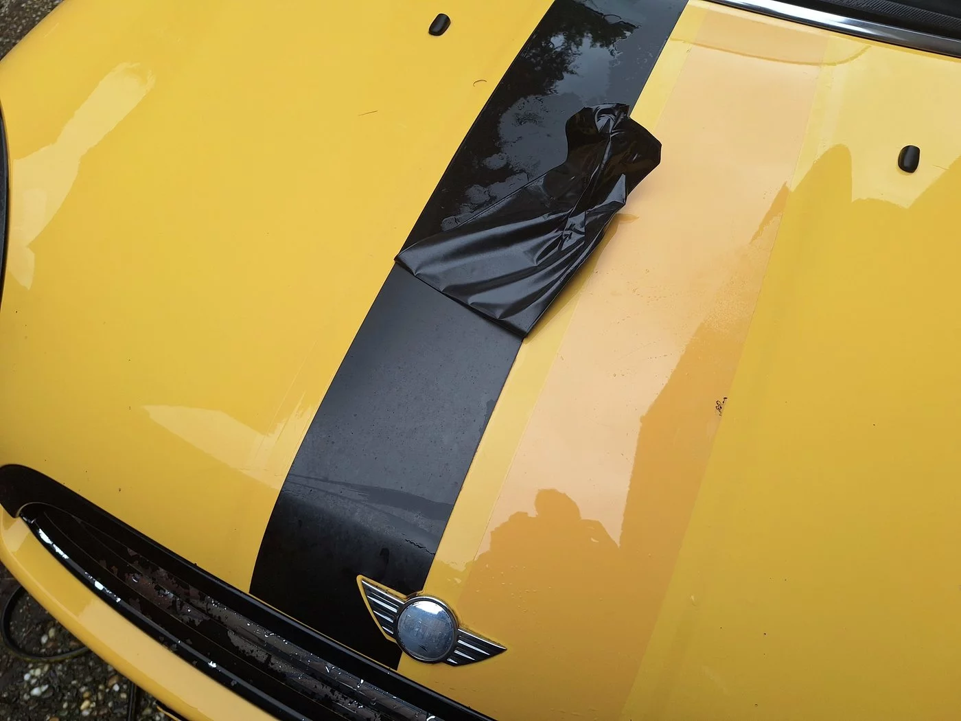

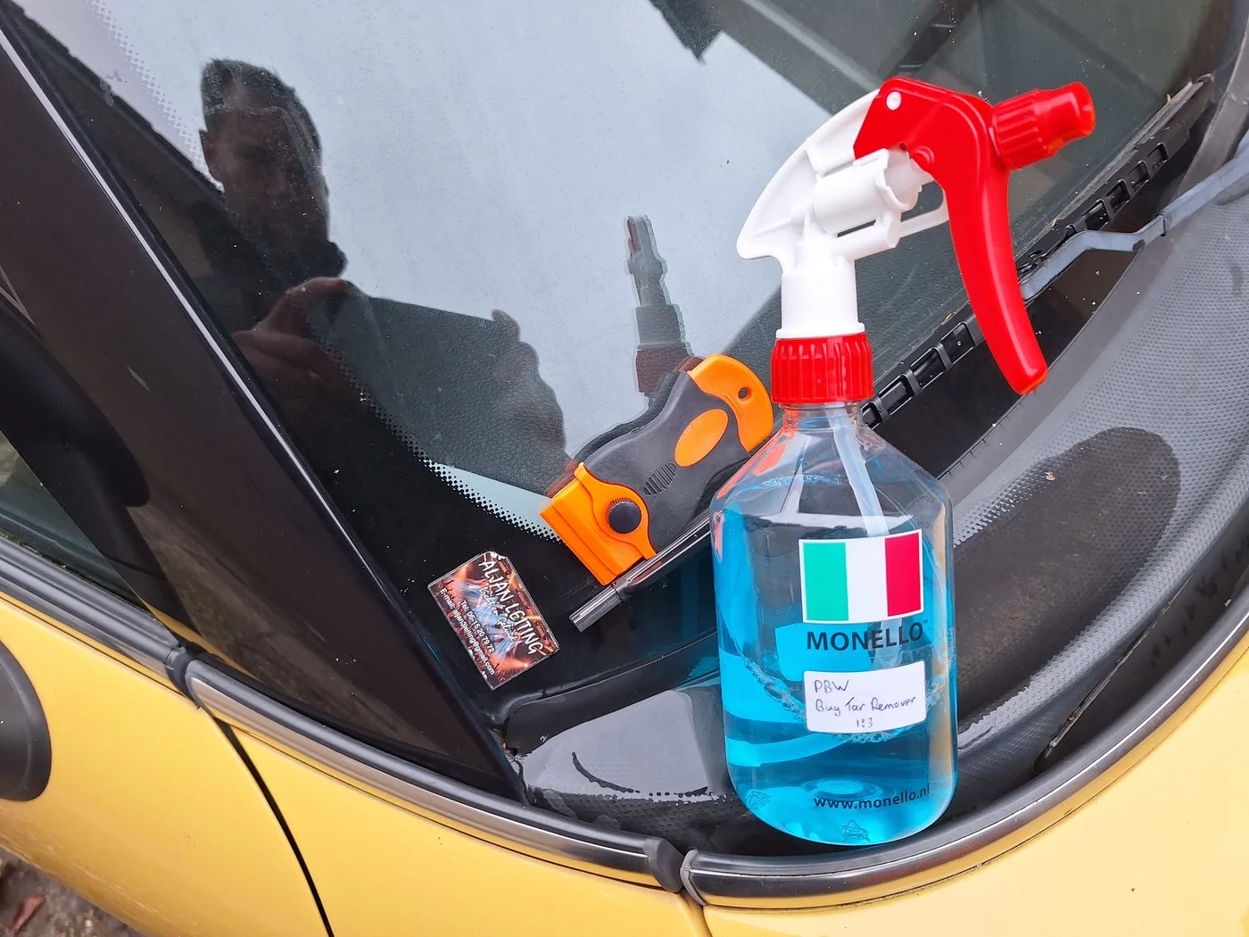

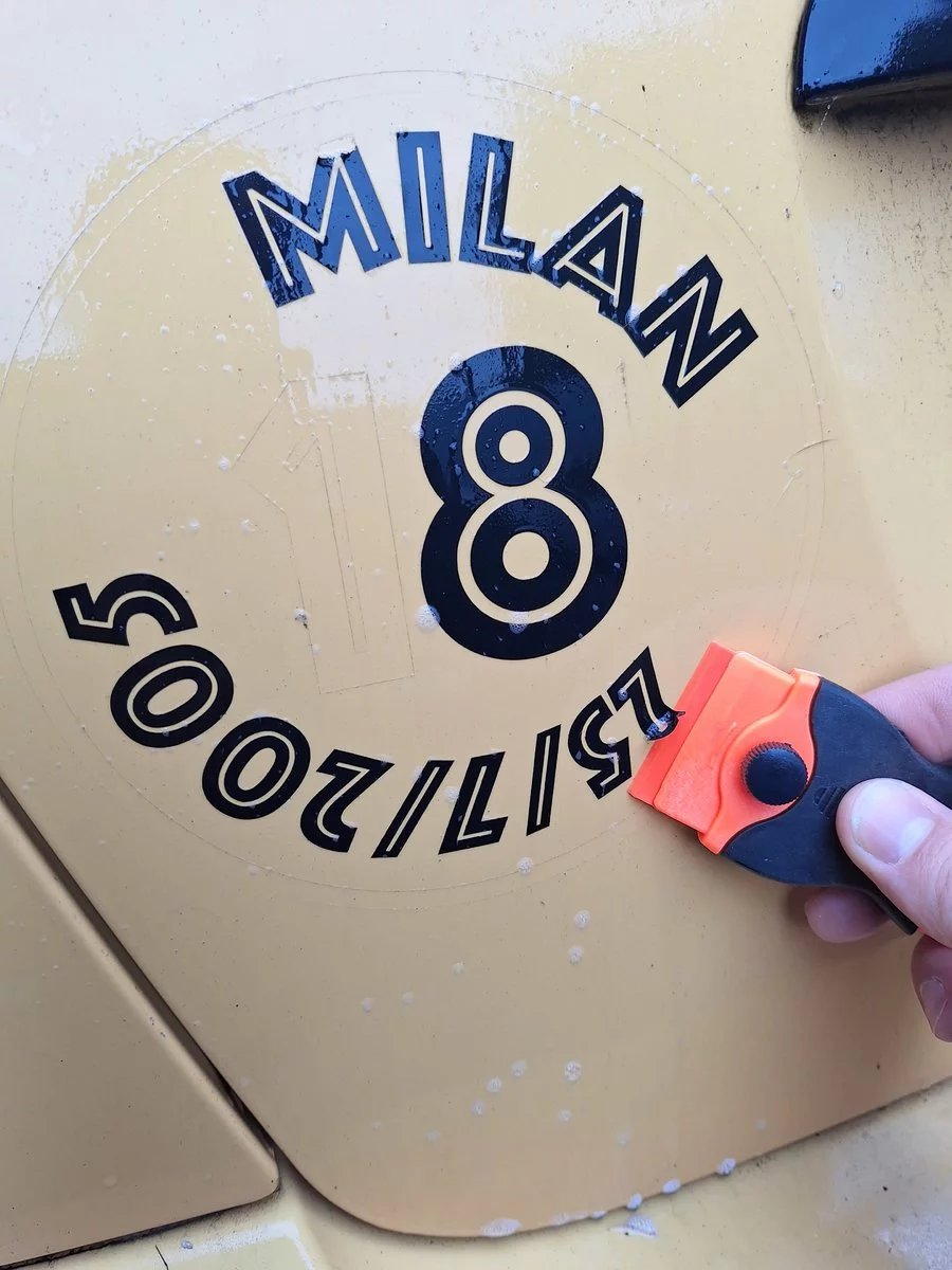

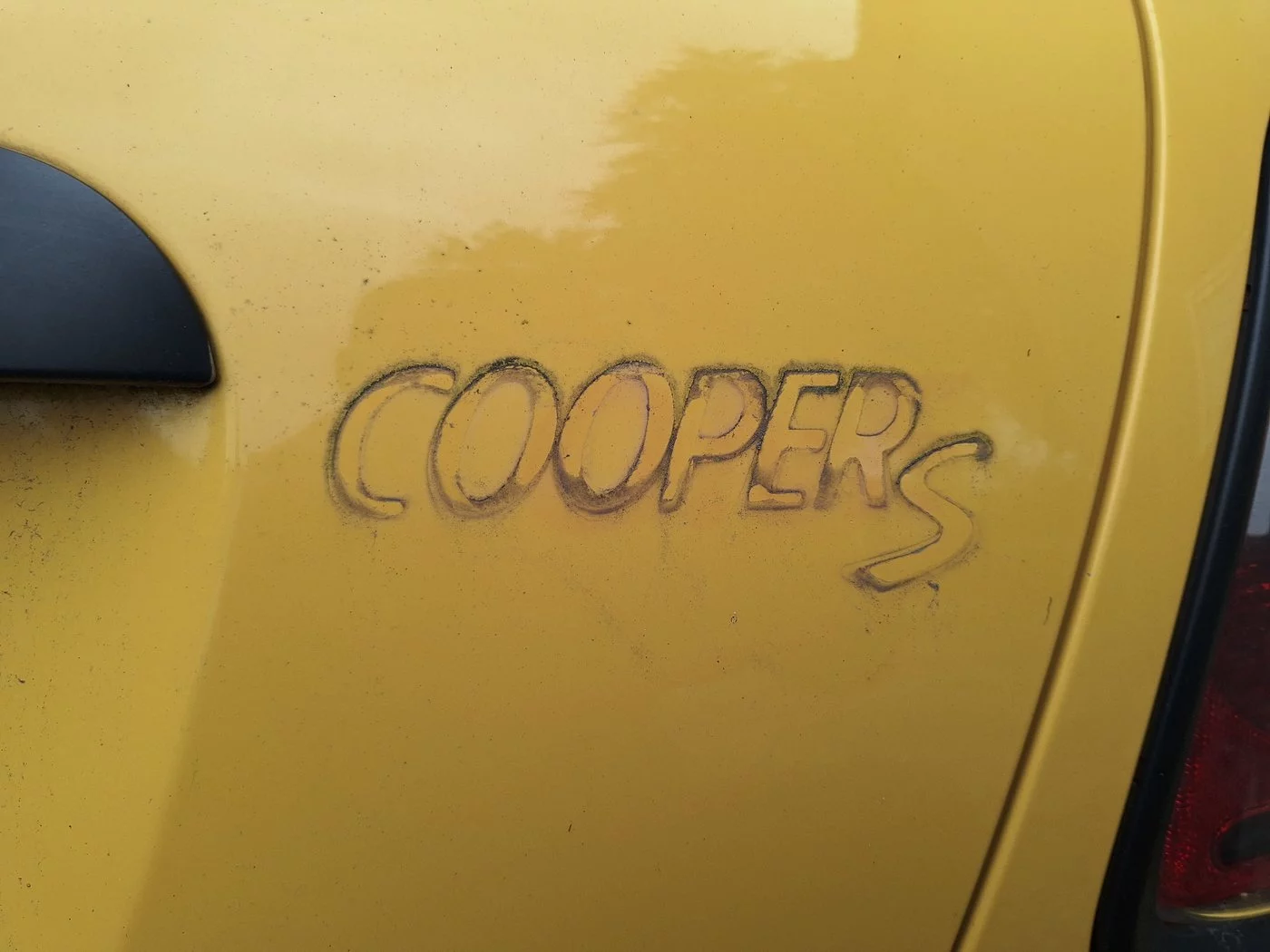

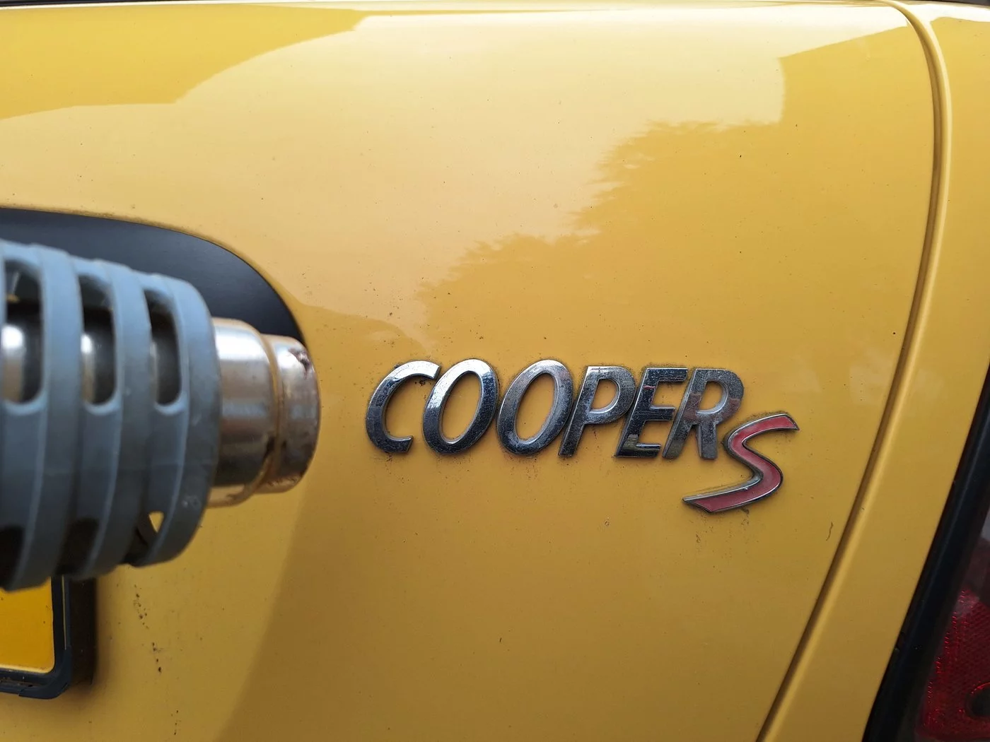

Eerst oude stickers verwijderen.
En voor mij geen Cooper S fratsen. Stick to the original!
Licht verhitten van de lijmlaag & loshalen dmv een vislijn.

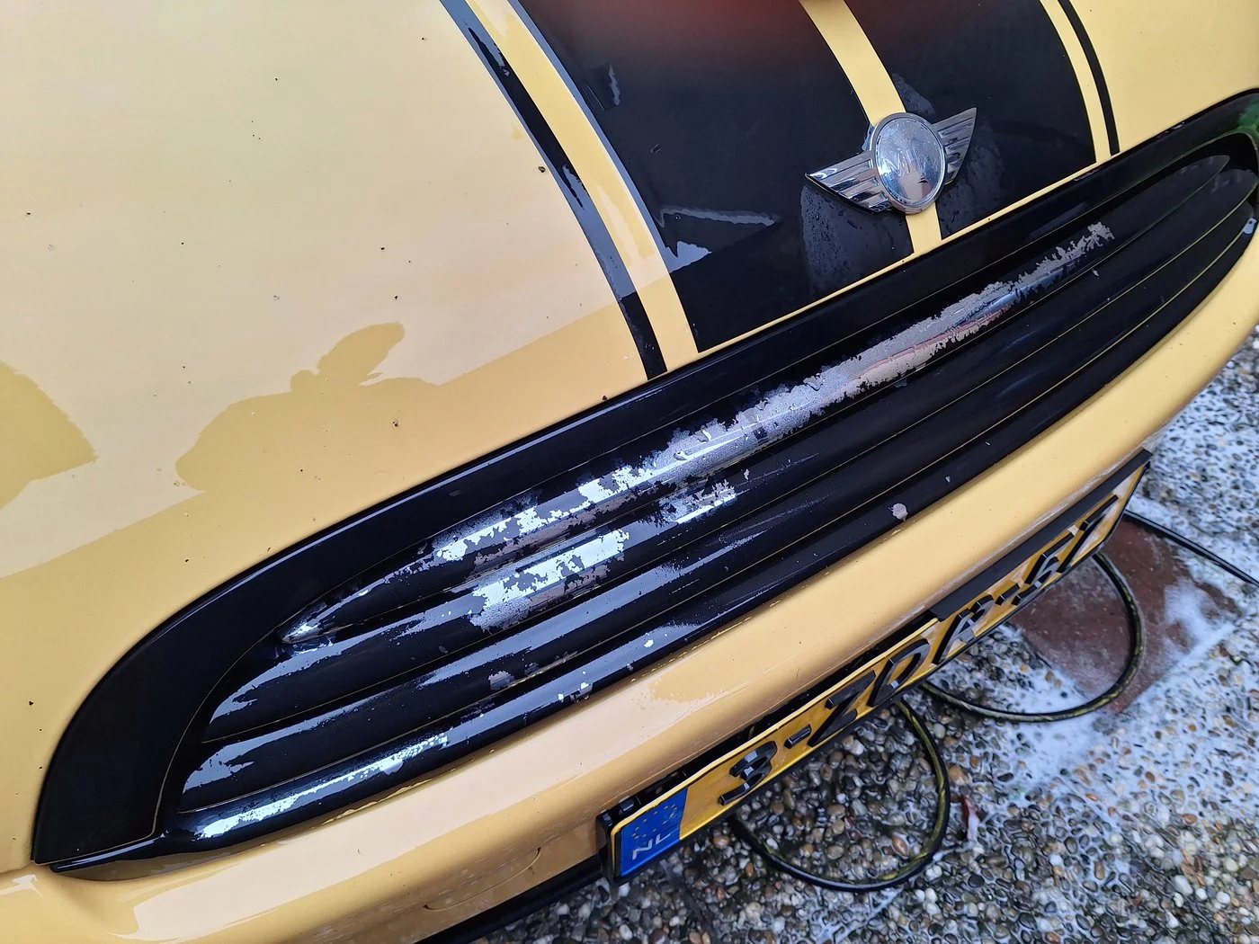

En dan komt de aap uit de mouw als je goed kijkt:

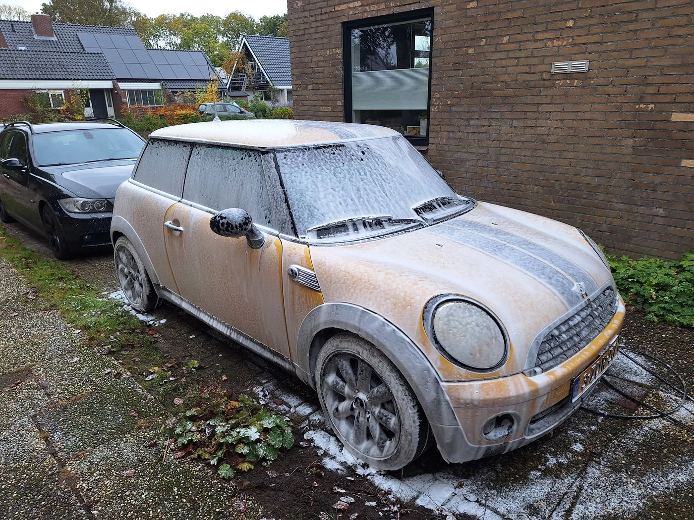

Vervolgens de auto de hóógnodige wasbeurt gegeven. Ik had al vanaf het begin jeukende handjes..
Stappenplan:
-BH Surfex 1:2 voor de vervuilde sponningen en raamrubbers
-Afspuiten & opnieuw foamen
-contactwash met btbm
-Bilthamber Korrosol
-tar remover

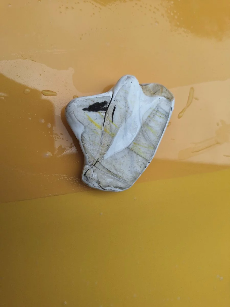

-kleien

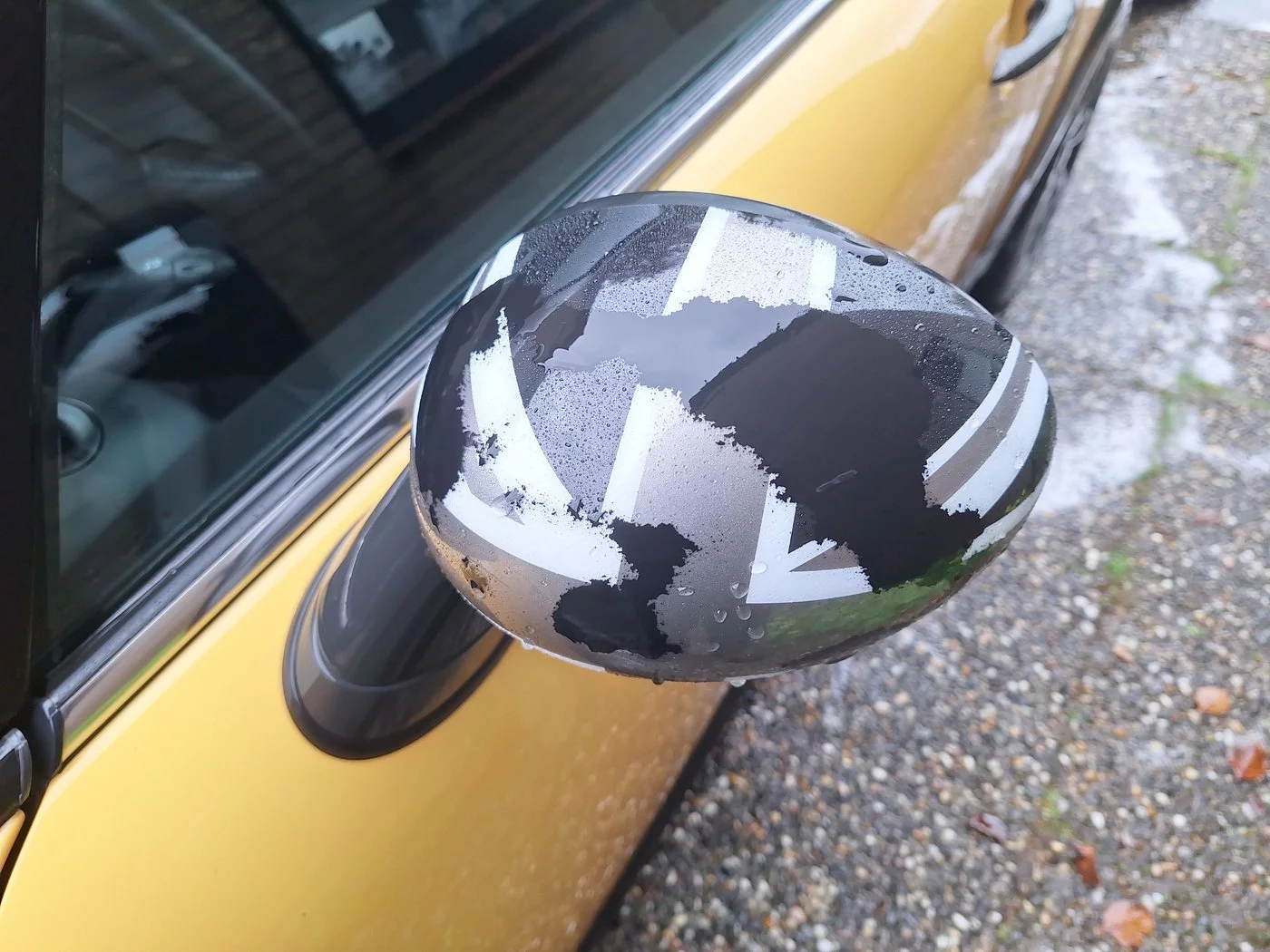

Al direct bij de het afspuiten voelde ik me een carcheoloog, verschillende fratsen van vorige eigenaren kom je tegen. Met name overgespoten carrosseriekappen. Dus dat is een klusje dat op de lijst erbij kan.

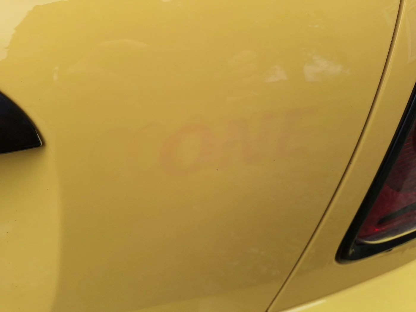

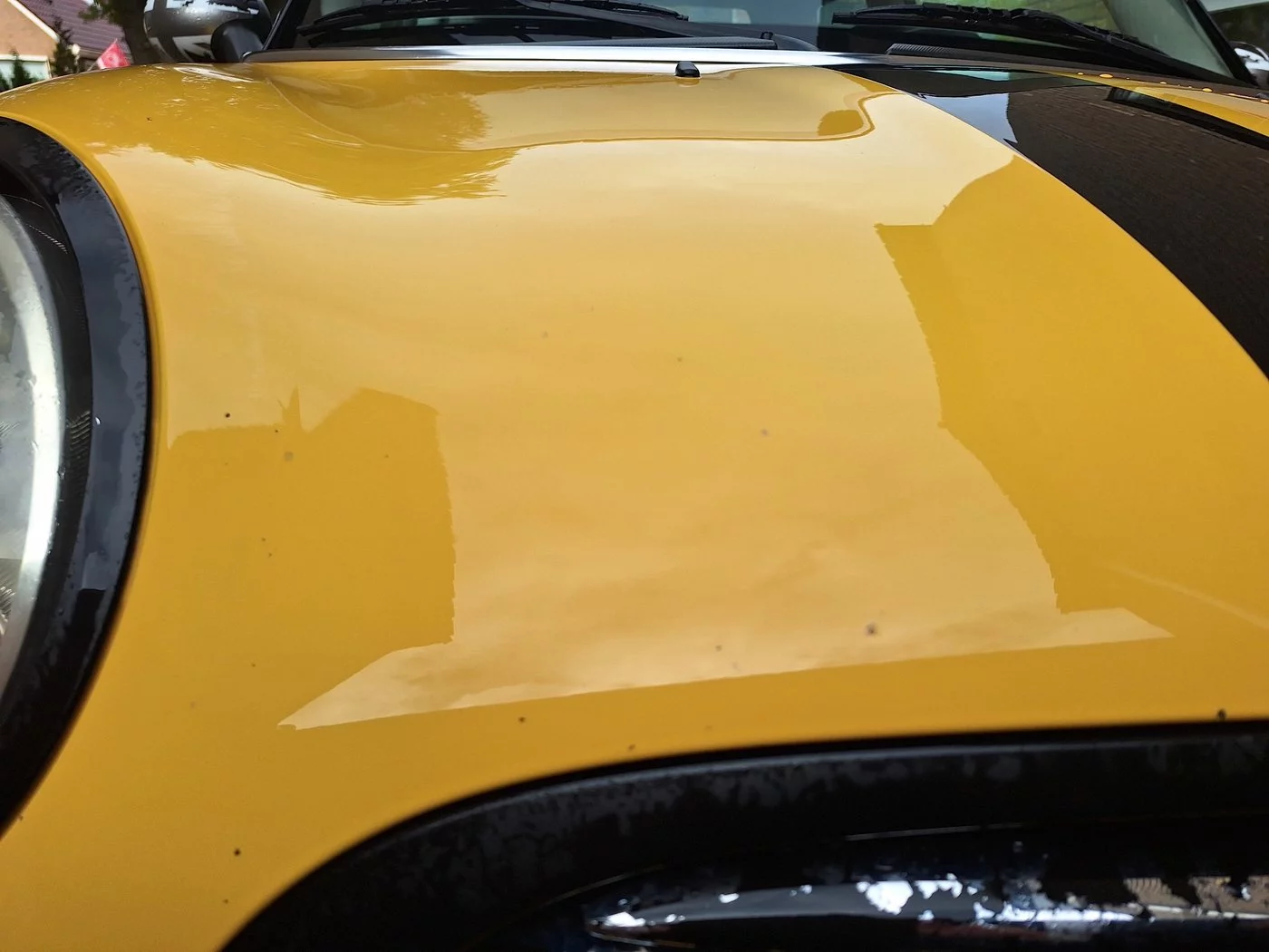

Toen dacht ik, laat ik de racestrepen eraf halen. Vind het toch niet heel mooi. Dus de rechter eraf ging eenvoudig, de linker ook, maar blijkbaar zit de originele (?) striping er nog onder. Vrees dat ik het kleurverschil niet eruit zal krijgen met polijsten. Ik hou er rekening mee dat ik een nieuwe baan zal moeten aanbrengen.

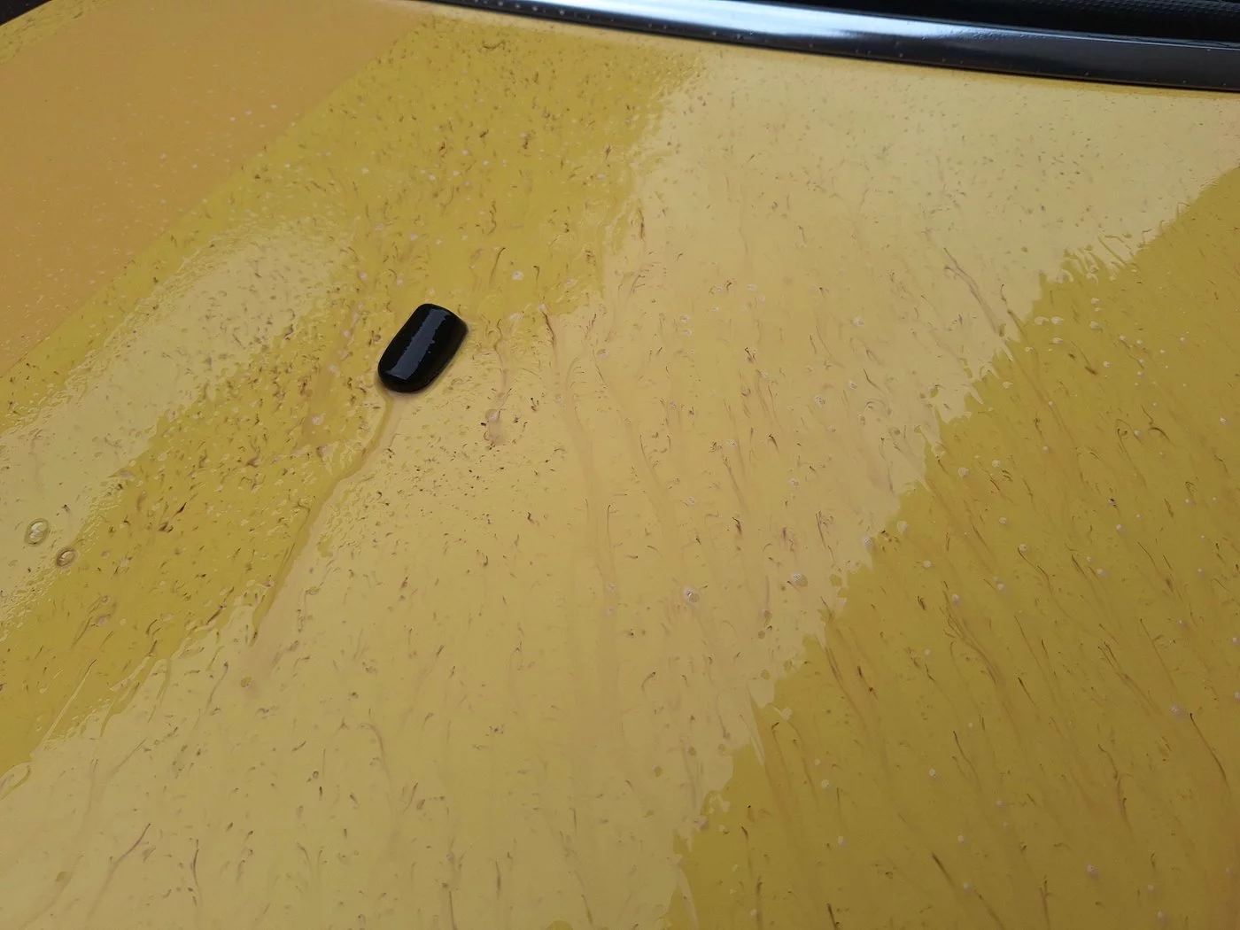

Korrosol doet zijn werk:
En de klei ook..
Ziet er weer een stuk frisser uit.
Maar je ziet dan ook een stuk beter de steenslag..

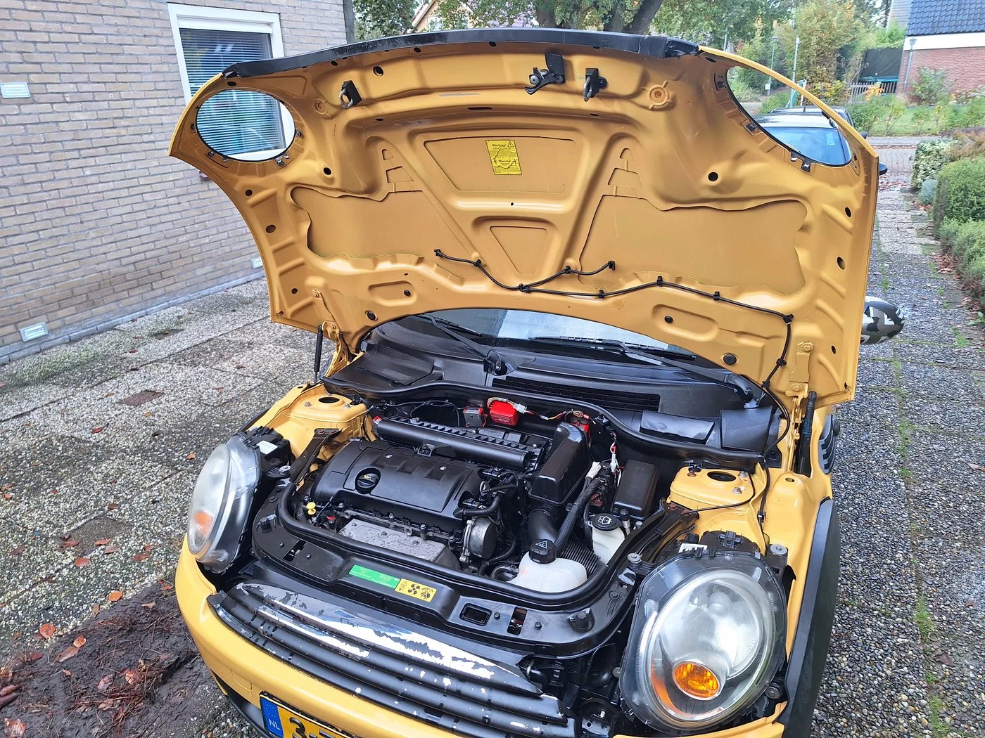

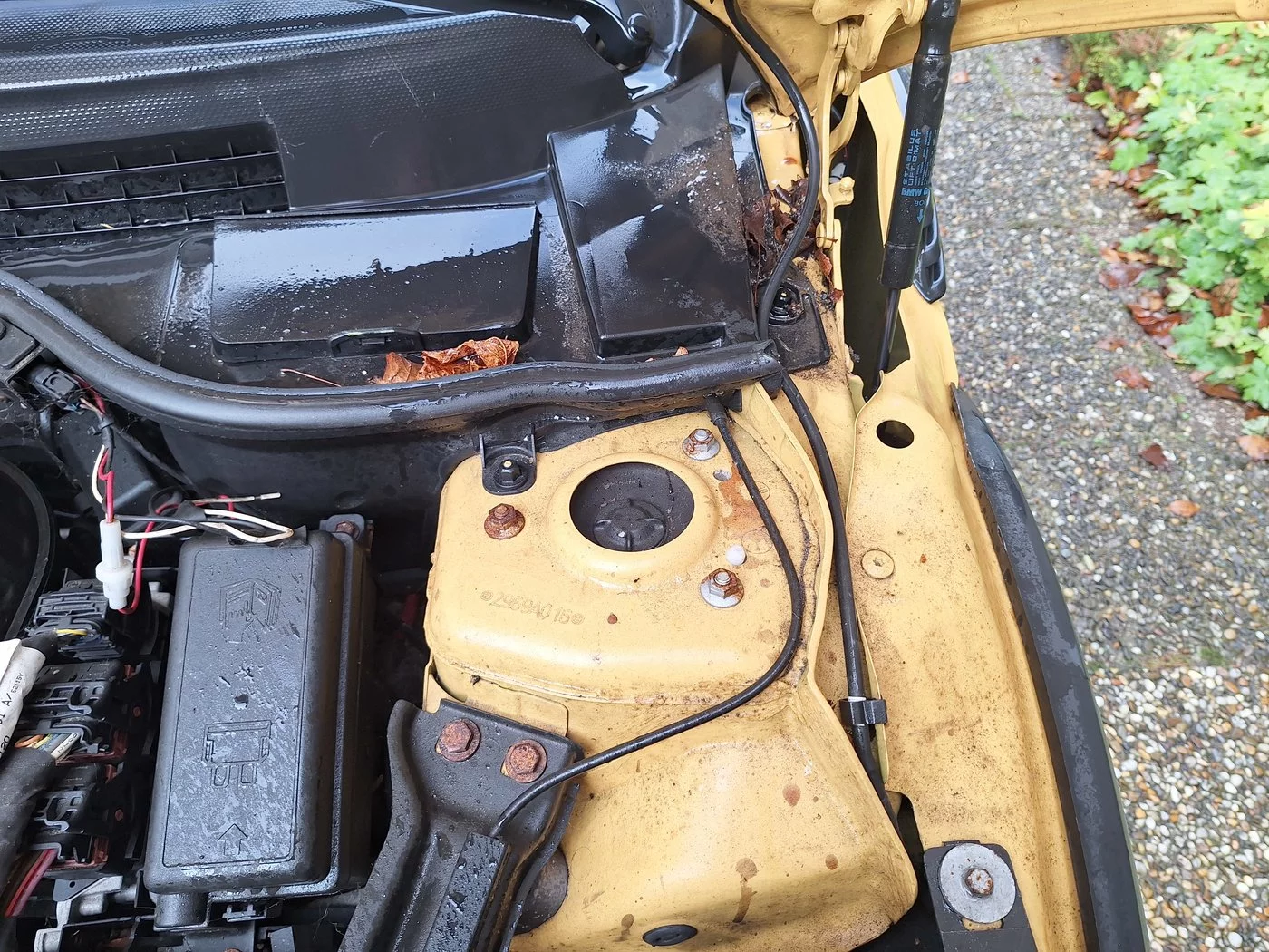

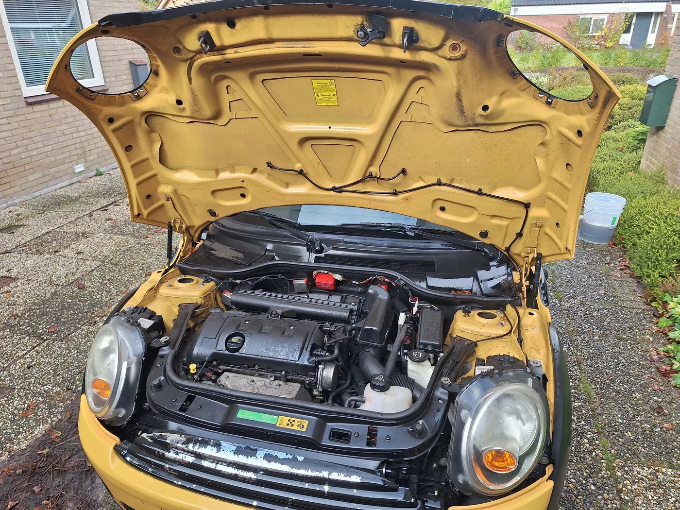

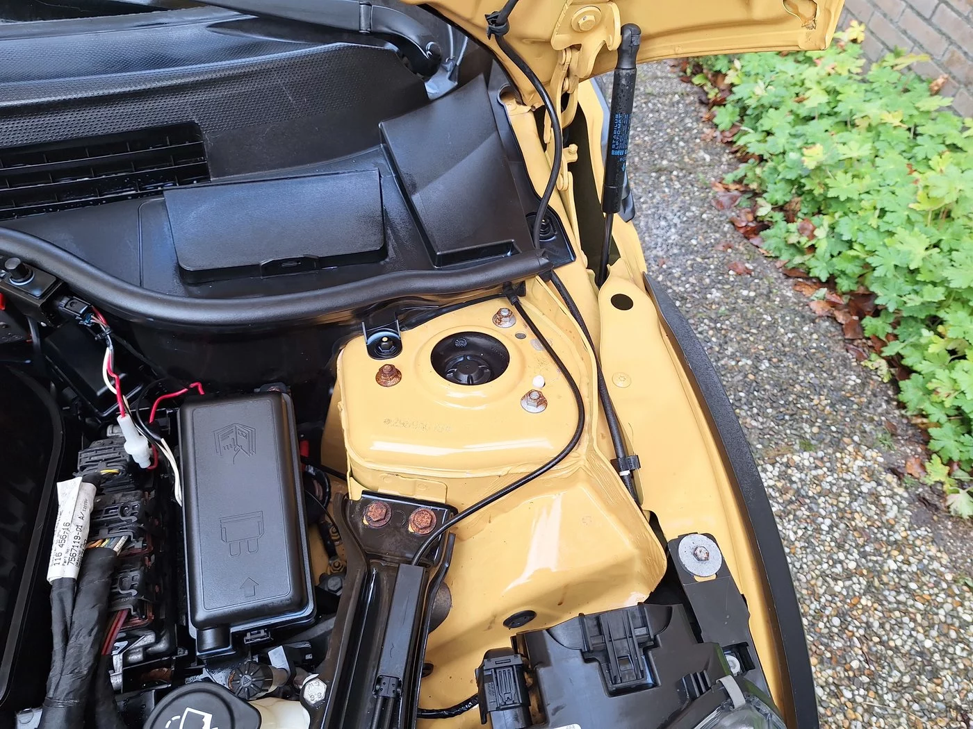

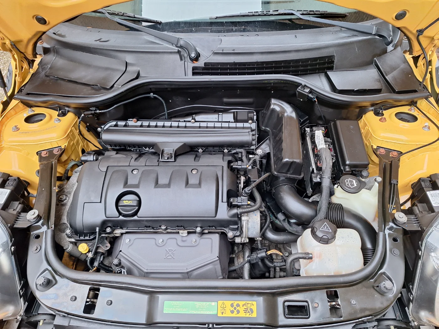

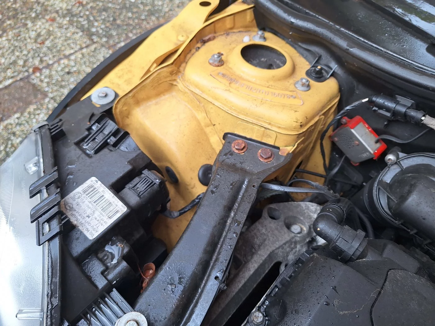

Mijn grootste lol haal ik uit het opfrissen van een motorruimte. Ook hier druk in de weer met Surfex, touchless & stoomreiniger.
Vies:
Vies
Schoner:
Vies
Schoner:
Uiteindelijk in de Koch Motorplast (moet nog drogen op de foto)
Het lijstje om hem weer netjes te krijgen is behoorlijk gegroeid. Maar eerst laswerk te doen & vervangen remschijven / remblokken, motorolie, bougies & bobines & filters. Tot de volgende!

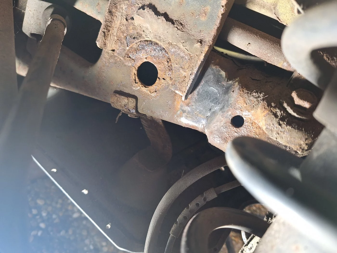

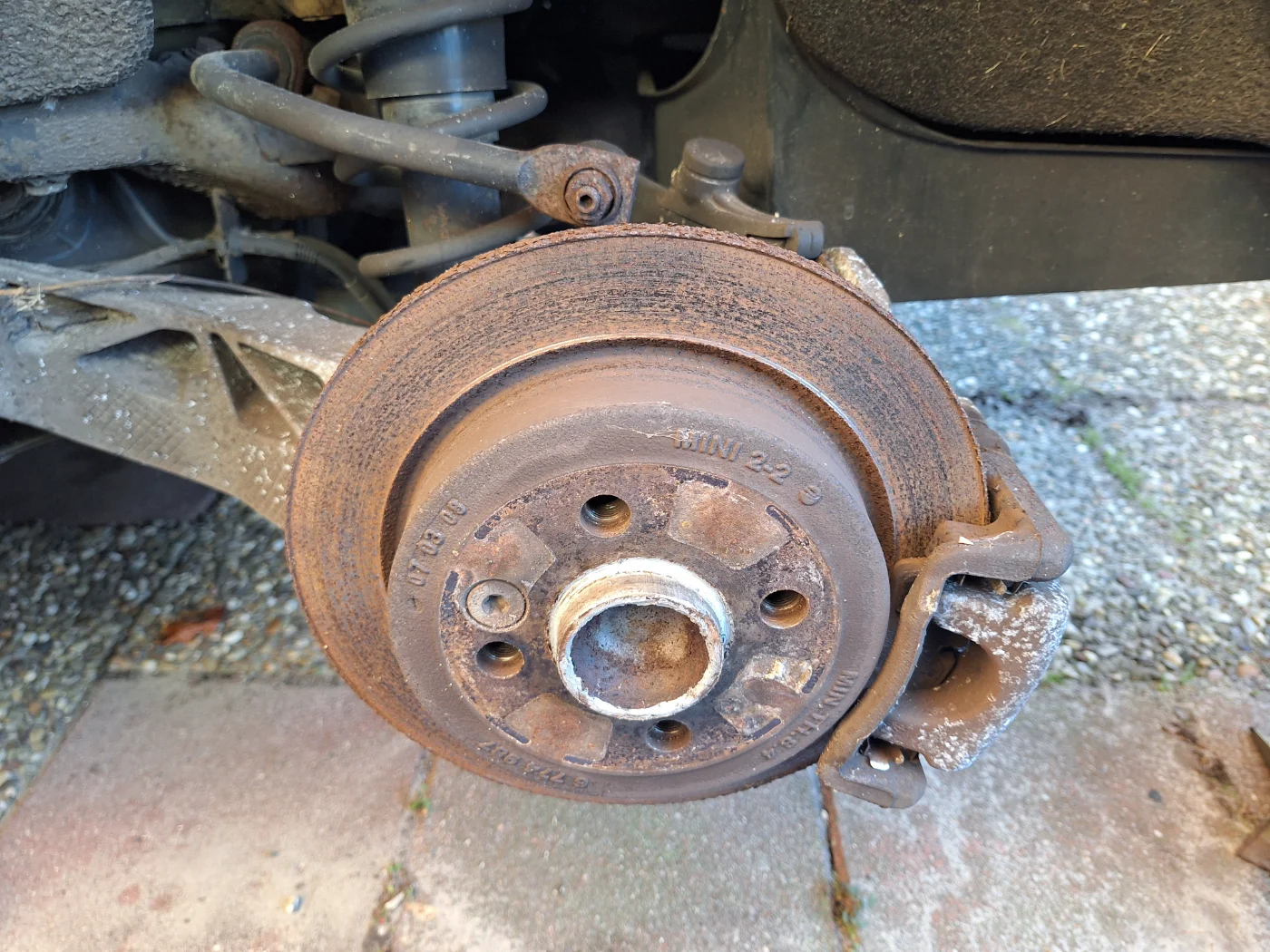

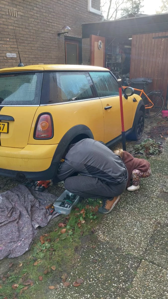

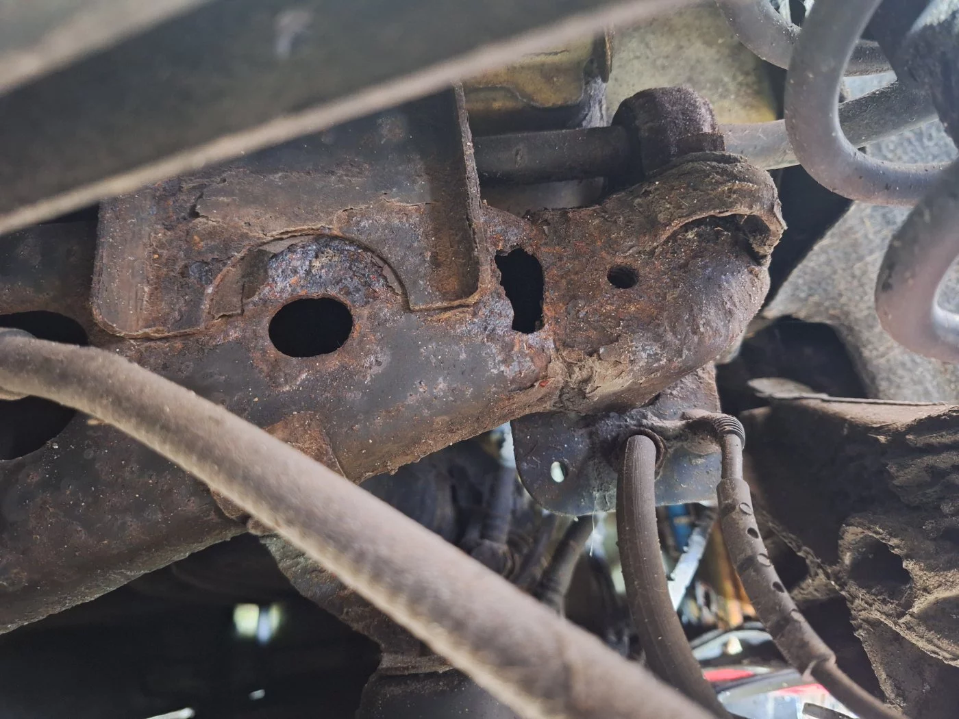

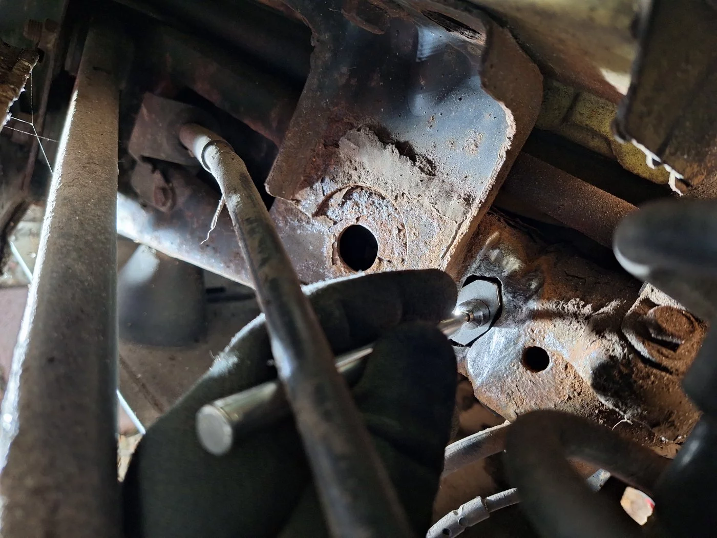

Wat een heerlijke herfstdag vandaag. Tijd om één APK afkeurpunt aan te pakken: een roestgat op het subframe rechtsachter. Verbaast me wel dat dit op deze plek zit, want de plaatdikte is nou ook niet echt dun..
In ieder geval, aan de slag!

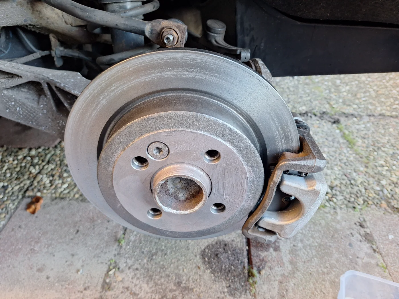

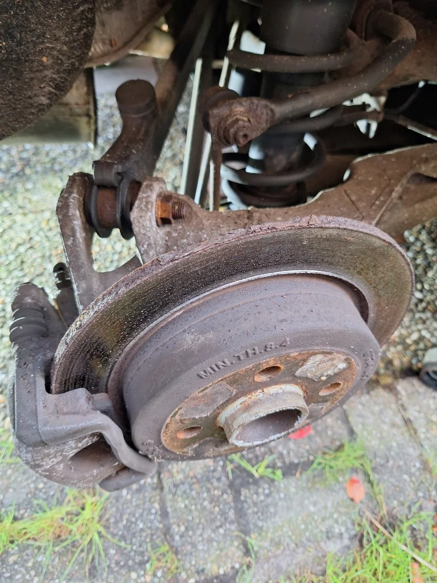

Auto omhoog gekrikt met een steunas & wiel eraf. De remmerij wordt rondom vervangen. Blijf het bijzonder vinden dat sommige mensen zó lang blijven rondrijden met versleten remmen :pensive:
Maargoed, de remmen komen volgende keer wel. Onderstaand zie je het roestgat, bijzondere plek? Dit was dé reden dat de auto is afgekeurd, de keuring verder afronden vond de garage niet de moeite waard zei de vorige eigenaar.

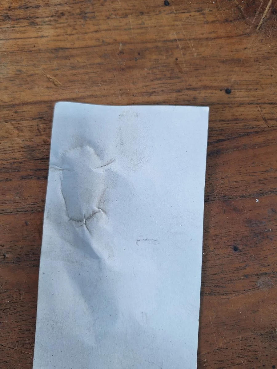

Simpel trucje, een papiertje tegen het gat drukken, dan heb je mooi de contour.

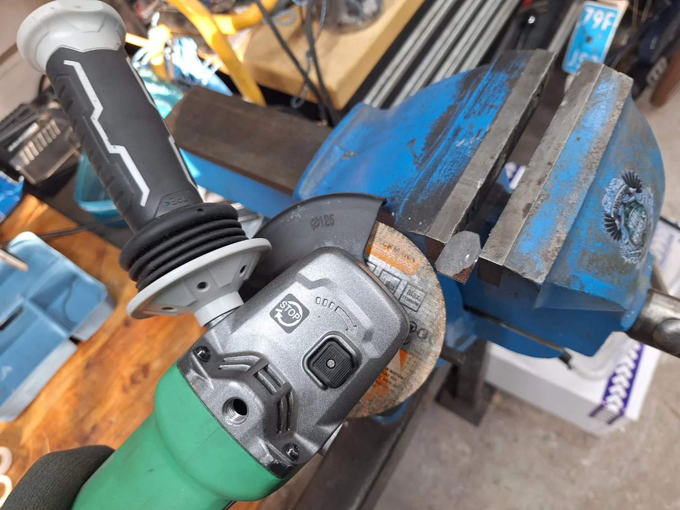

Plaatje op maat maken:
Met een magneetje (om vast te houden)pasvorm testen:
Gelukkig kon ik er met de lastoorts en powerschuurband er prima bij (godzijdank :grinning:). Hier het ingelaste plaatmateriaal. Vervolgens in de zinkspray en zwarte lak. (Geen foto meer van gemaakt).

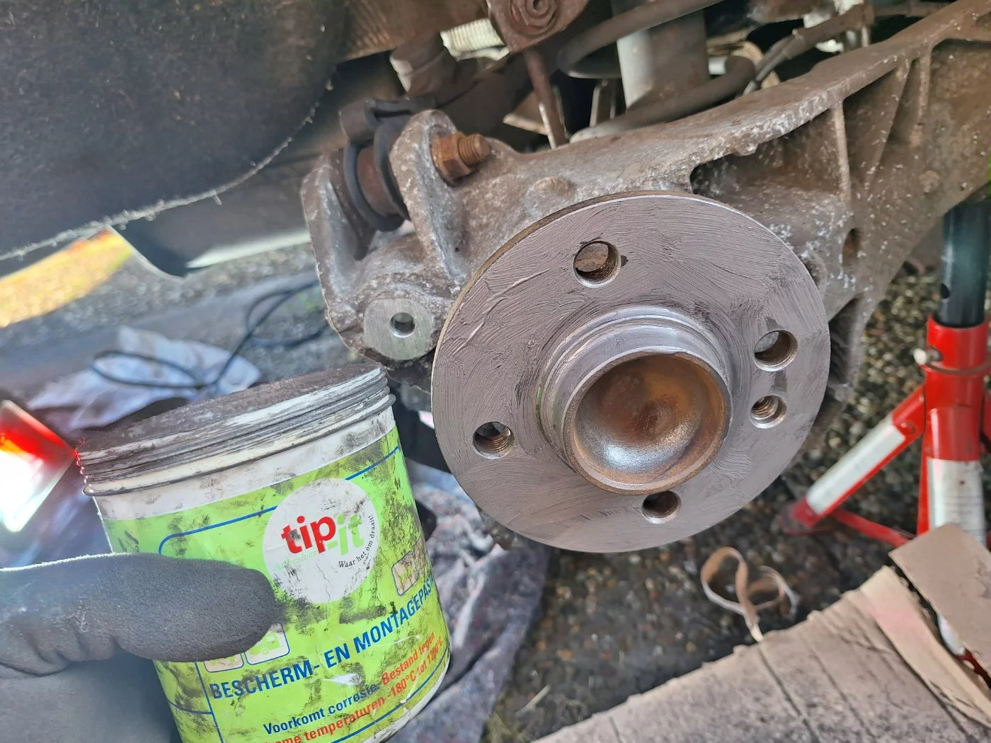

Als laatste de flens met een messing borstel schoongemaakt en in het vet.

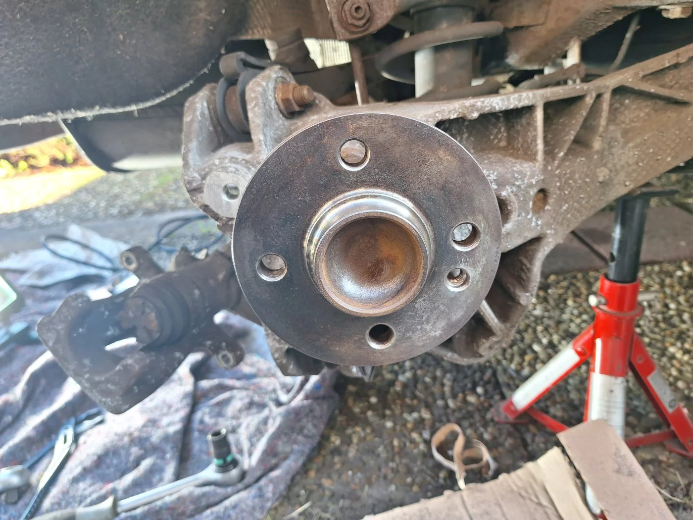

Wiel terug erop & klaar. Volgende stap is de remmerij rondom. Had de blokken rechtsachter terug willen plaatsen, maar ik kreeg de remzuiger met geen mogelijkheid terug in de cilinder. Ook niet gek met zulke versleten blokken, en lange stilstand. Ik twijfel nog tussen een revisieset, of gewoon nieuwe klauwen.
En dochterlief vond het natuurlijk reuze interessant!
Waren weer 2,5 uur goed besteed! Volgende post weer meer detail gerelateerd.

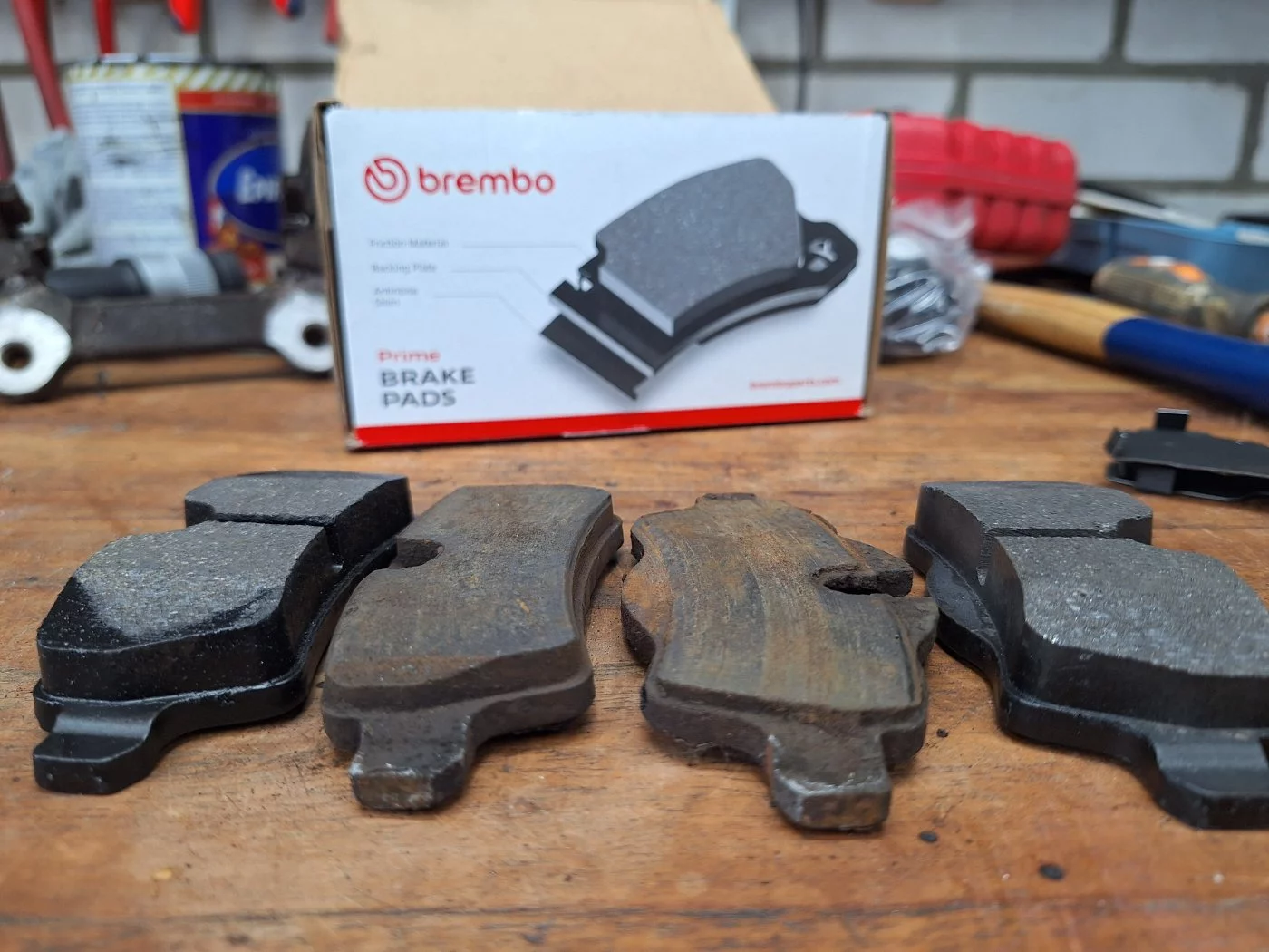

Dit weekend weer een paar klusjes kunnen doen. De remmen (brembo) zijn rondom vervangen, mét nieuwe remklauwen. Allemaal weer fris & netjes.

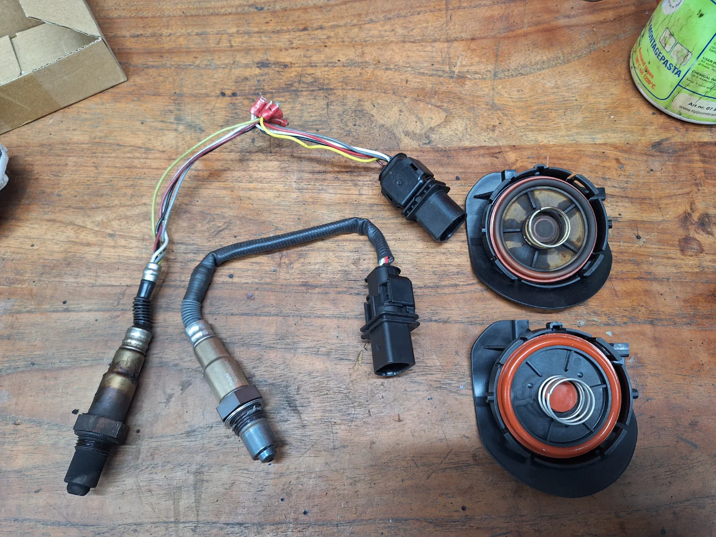

Helaas heb ik wel een en ander aan eigenaardigenheden moeten repareren. 'Wat doet die losse stekker daar? Lambdasensor was niet aangesloten, dus hop stekker erin: motor wil niet stationair draaien en valt uit. Interessant... Nieuwe sensor erin, en motor loopt weer. Ook de PVC klep vervangen. Voor de zekerheid ook maar de lambda vervangen die na de katalysator zit. Is het weer oke!
Hitteschildje ook opnieuw gespoten, tóch weer wat netter. Nieuw afdekkapje voor de regelmodule is ook onderweg van de Dealer.

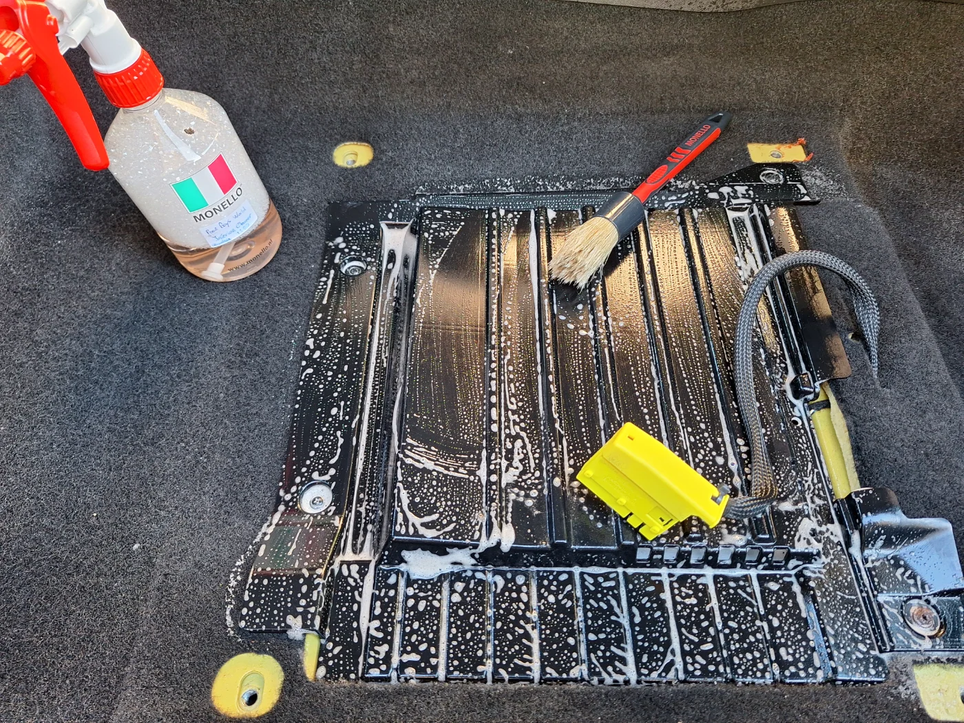

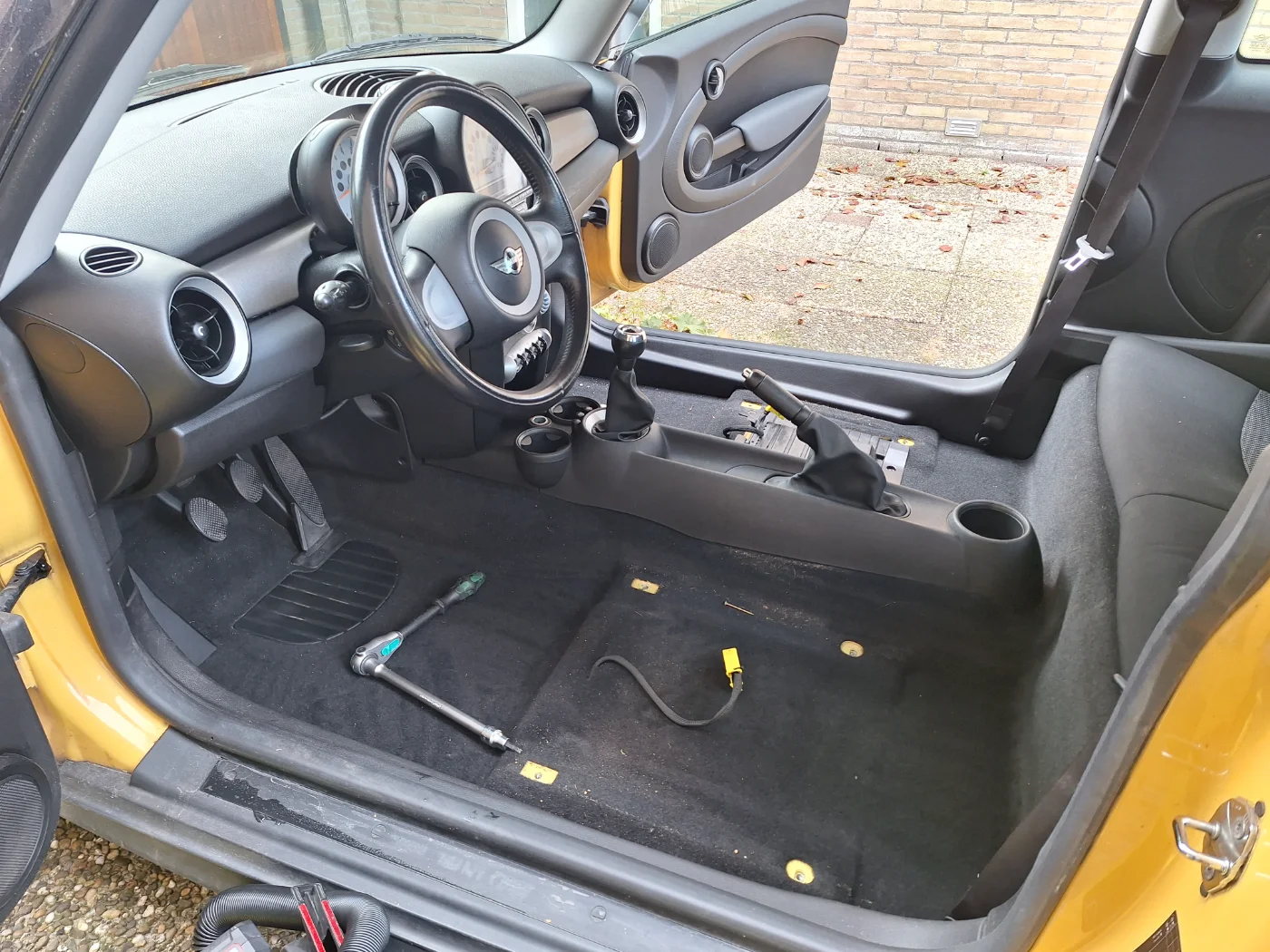

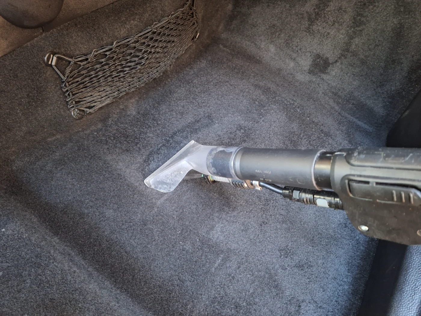

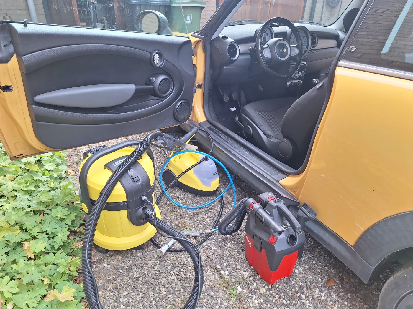

Ook niet stilgezeten met het interieur. Alles gereinigd, stoomreiniger & extractor. In de haast vergeten accu los te halen, zit nu met een airbagmelding :p

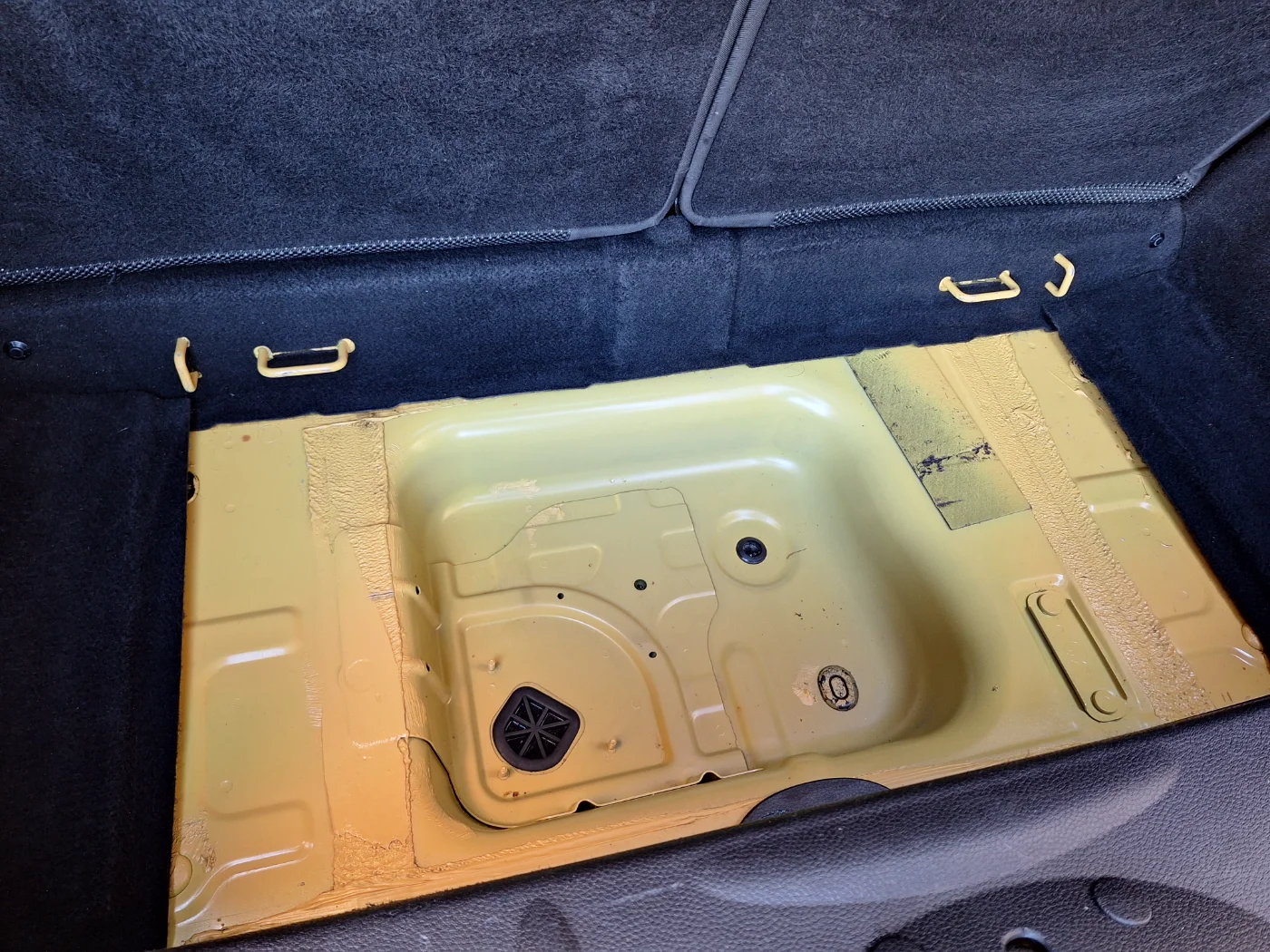

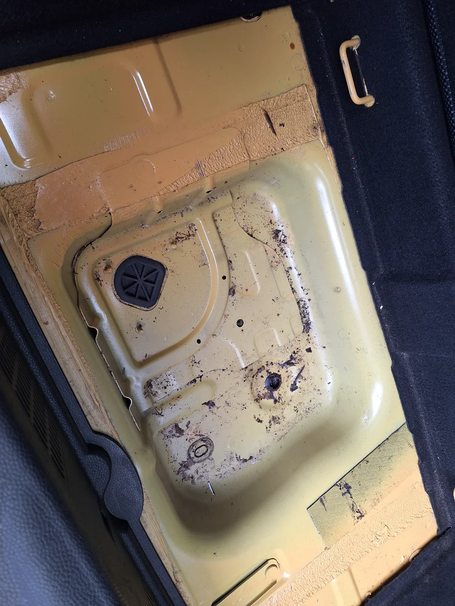

Kofferbak niet vergeten..
Onder de stoelen:

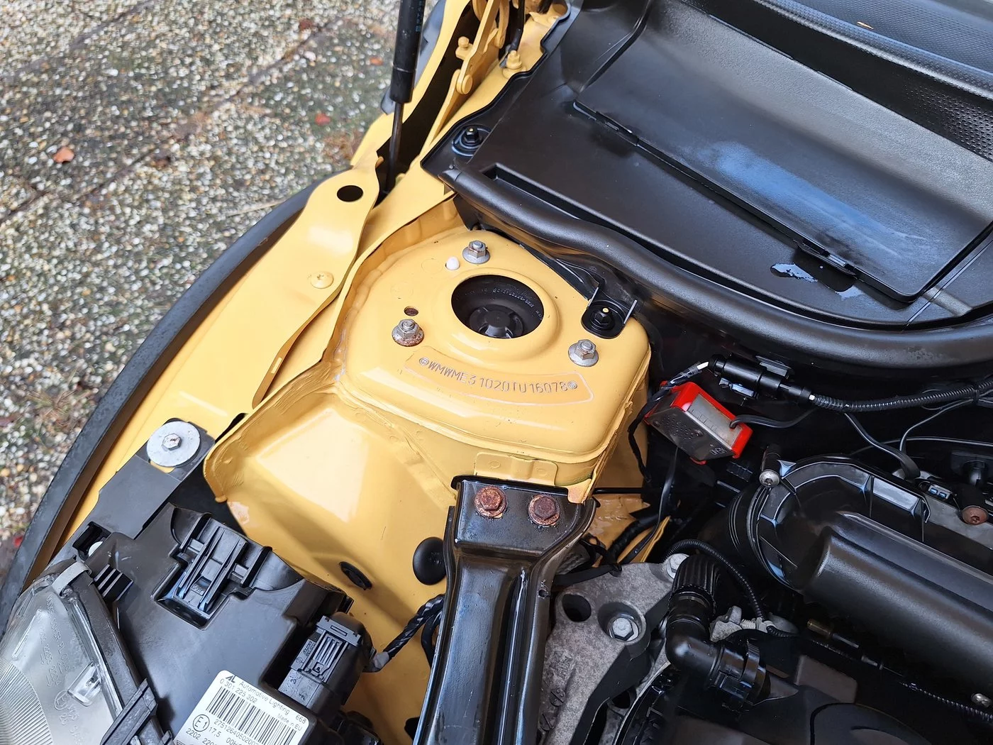

Mooi resultaat, zelf zou ik de roestige bouten onder de motorkap ook vervangen of opknappen evenals wat roest aan de onderkant.en nartuurlijk de gril opnieuw zwart maken maar dat was je waarschijnlijk al van plan.
Scherp oog, die roestige bouten worden zeker opgeknapt. Eerst technisch op orde hebben, dan pas het echte mooi maken. :blush:
