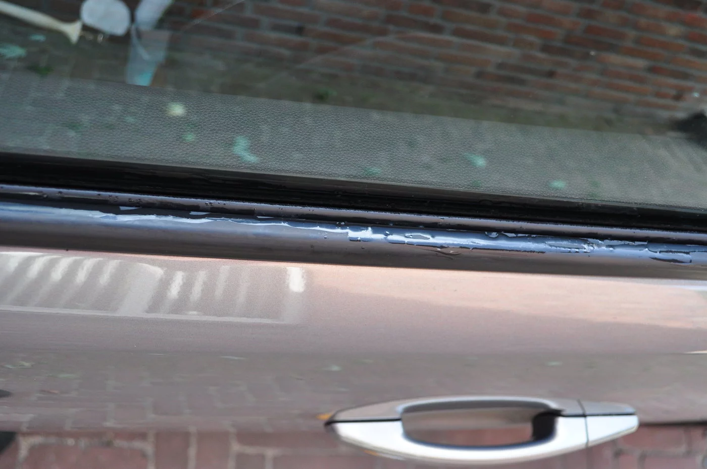

Een ander verhaal is de buitenste rubber.

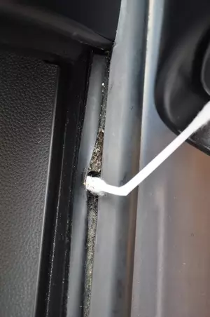

Die lijkt gesloten, maar veelal is dat een Hoofdletter J op zijn kop
Onder dat rubber is het een ideale opslagplaats voor vuil van buiten
Een wattenstaafje is veelal te zwak om kracht te kunnen zetten
Met de stofzuiger ging er weinig uit

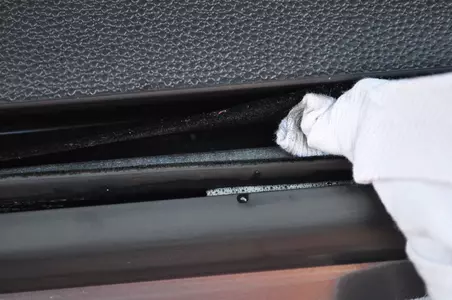

Ik begin daarom met een doek, om een dun staafje gewikkeld

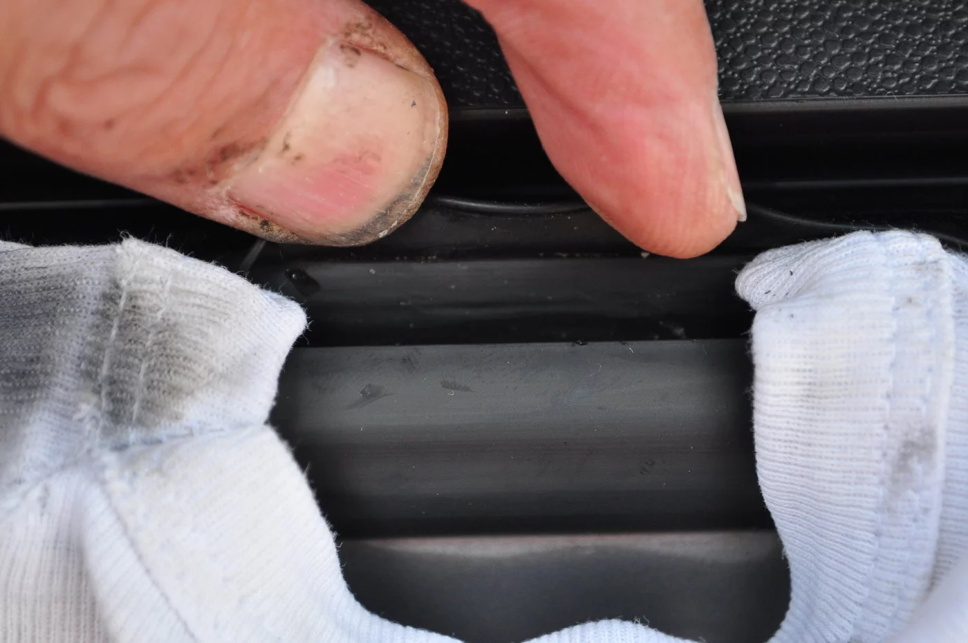

De boel vooraf een beetje laten weken is geen luxe

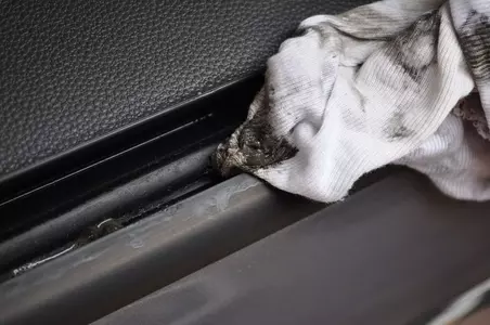

En uiteindelijk is het dan schoon en soepel
Beetje Natural Look erin, kan het rubber zich volzuigen
Bedenk dat dat vuil vochtig blijft en 's winters bevriest
Dus als je ruiten dan niet lekker op en neer willen .....
Kan dat zomaar dit zijn.
