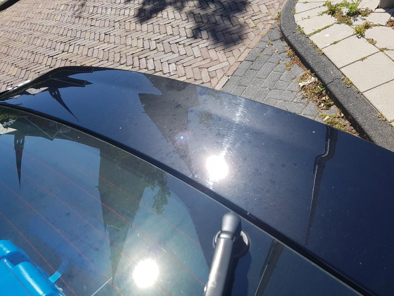

Iemand trouwens enig idee wat deze witte waas is? Lijkt een waas te zijn met druppelvlekken die juist niet bij de waas lijken te horen. Niet weggegaan tijdens een normale wasbeurt met spons en shampoo.
Voornamelijk op het dak en motorkap te vinden.
Zie het niet goed op de foto maar aangezien het spuitwerk verder op de auto sta ik er niet raar van te kijken als dit spuitwaas is wat ontstaan is tijdens het afgeleverde werk.
