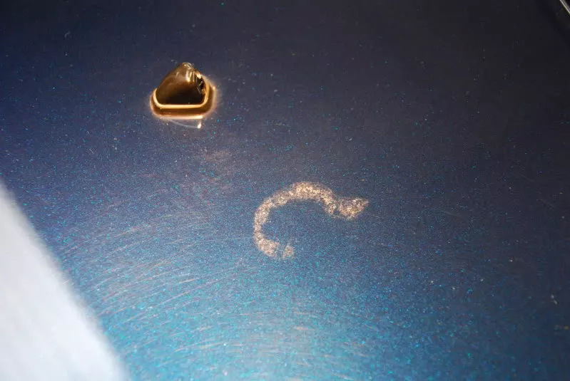

Motorkap vol met kleine plekjes
Niet gokken, maar zeker weten wat het nu is!
Steenslag slaat gewoon een deel(tje) van je lak weg, en is alleen te verhelpen door opvullen / wetsanden / polijsten, want weg = weg.
Tenzij het zoveel putjes zijn dat het onbegonnen werk is om op te vullen enz. dan is overspuiten de enigste oplossing.
Indien de lak nog glad aanvoelt maar barstjes vertoont heb je te maken met ingebrand "iets" in de lak.

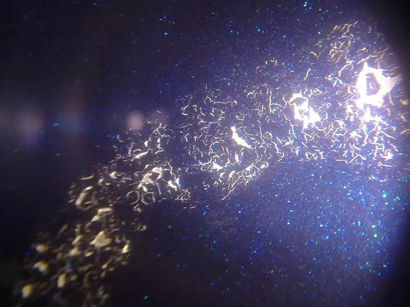

@nicknameless heeft hiervan vergrote foto's van, dacht ik ooit voorbij te hebben zien komen op het forum..........
Reacties: nicknameless
Van een afstandje redelijk onschuldig zou je zeggen.
Tot je het 15x vergroot

Het gekke is dus, is dat 3 mensen hier in de omgeving ook 3x iets anders zeggen. Volgens een detailer hier in Zwolle is de kans groot dat het steenslag is. Overspuiten zou hij bij voorbaat adviseren.
Zo lastig is dat toch niet, om dat goed te beoordelen.
Was het maar zo makkelijk, dan wisten we het direct o_O
De detailer vond het overigens wel vreemd dat het ook niet heel goed wegging. De HELE motorkap zit er vol mee. Op elke cm2 zitten wel een aantal plekjes, en dat voor steenslag en een auto uit 2011.
Binnenkort nog een testspot maken aangezien het wel minder gaat opvallen, anders laten we het bij de puntjes.
Je kan toch even met je nagel proberen het eraf te krabben. Je voelt toch meteen of het erop ligt, of dat er een kratertje zit.
Ik heb het er ook niet af kunnen kleien, en krabben lukt dus ook niet. Zoals ik ook al had gezegd in mijn vorige bericht, is dat overspuiten wordt aanbevolen. Waarschijnlijk dus omdat het echt een hevige aantasting is op het lakwerk.
dat 'vraagteken' is duidelijk vogelpoep, de putjes vrees toch boomhars(naast hier en daar wat steenslag), ik had dat op mijn motorkap ook, de waardeloze lakken van tegenwoordig kunnen nergens meer tegen en op de warme motorkap vreet het snel in.
Wat is er mis met de lakken van tegenwoordig dan? Onderbouw het eens graag.
Zeker lak van SEAT is (kneiter)hard... Ik betwijfel of het de lak is, die grote plekjes zijn ingebrande vogelpoep plekken, want die zijn wel weg. 1 hit met DAP doet gelukkig wel al veel, ik denk dat ik 2-3 hits nodig heb om de lichte krasjes echt mooi weg te krijgen.
Resultaat wordt vervolgd, binnenkort eens een 2e hit proberen :)
