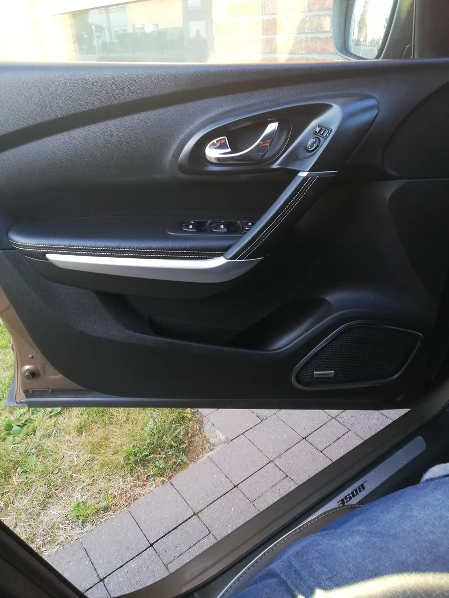

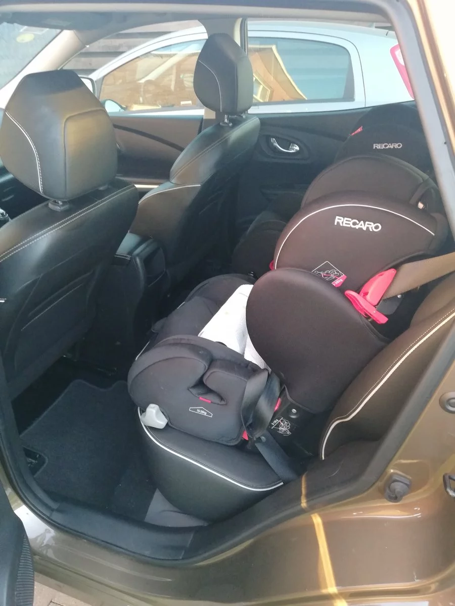

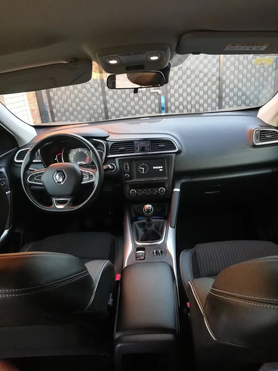

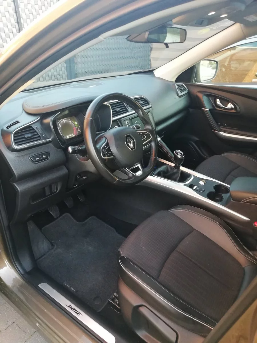

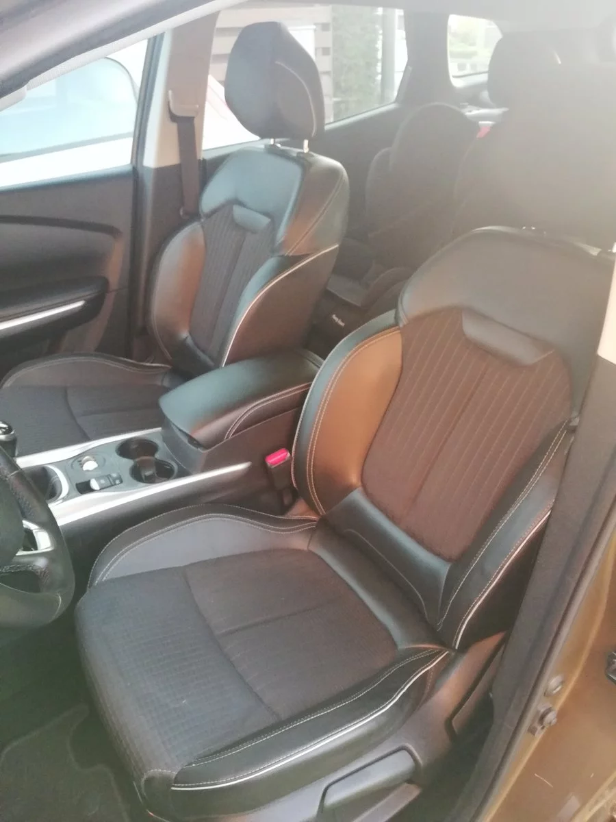

Zo mensen, deze week eens de tijd gehad de wagen grondig te kuisen (het interieur) en zoals beloofd de foto's.
Werkwijze ongeveer hetzelfde als de vorige keer dus:
Matten uitkloppen
Stofzuigen en uitborstelen,
Alles gereinigt met apc van megairs,
Bekledingen behandeld met valet pro enzyme
En het kunststof gevoed met natural look.
Fotos:
118684
118685
118686
118687
118688
Ik ben persoonlijk meer dan tevreden en wil iedereen hier bedanken voor de tips. De wagen ruikt op dit moment opnieuw fris, de vorige behandeling die ik hier heb beschreven heeft iets of wat geholpen maar niet 100% dus benieuwd of de enzyme zal geholpen hebben

Aan de zitting van de bestuurdersstoel te zien lijkt mij daar ook nog wel wat verbetering haalbaar.
Dus als de lucht blijft, ook zeker kijken of je een extractor kan bemachtigen
