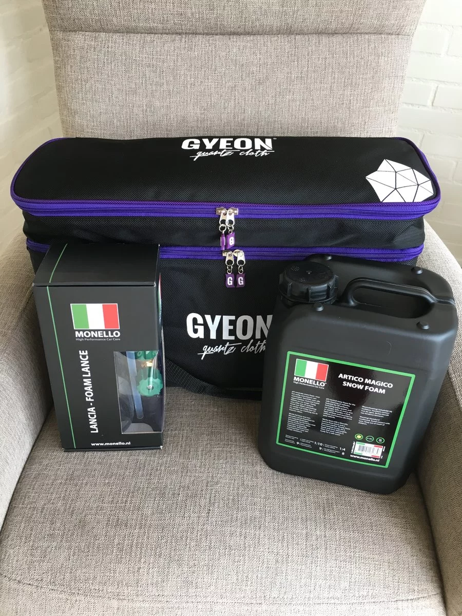

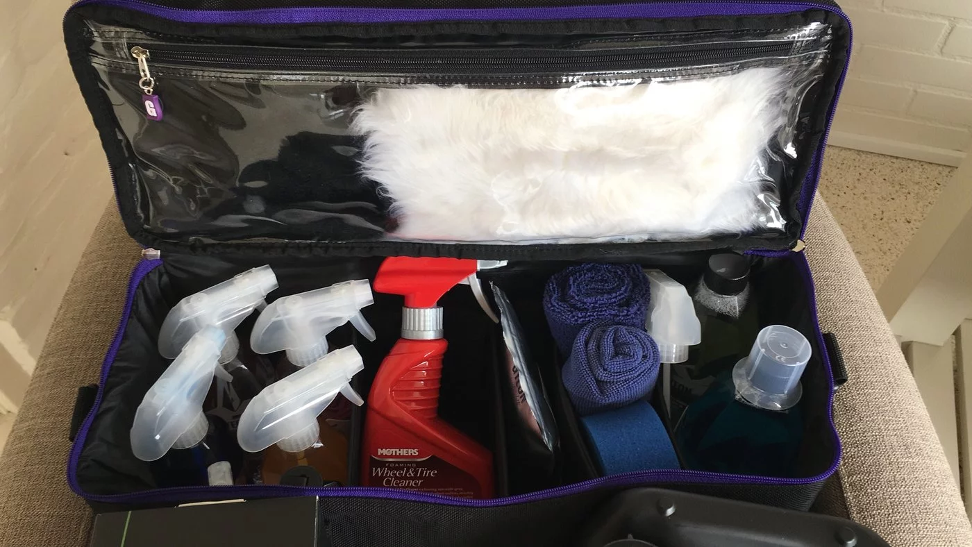

Wat ik heb staan om de auto onder handen te nemen:
Schoonmaak:
Monello Lancia Foamer + Artico Magico Snow Foam.
Gyeon Iron.
Gyeon Prep.
Gyeon Bathe+.
Gyeon Bug and Grime.
Gyeon Woolie
Band/velgen:
Gyeon Rim (Coating).
Mothers Wheel and Tire Cleaning.
Black Edge Tire Gloss.
Gyeon Tire.
Dressing Applicator.
Valet Pro velgen kwast.
Four Finger Wheel Mitt
Overig:
Gyeon Preserve.
Gyeon Wetcoat.
Microfiber doeken:
-Gyeon Silk Dryer XL
-Gyeon Baldwipe
-Gyeon Polishwipe

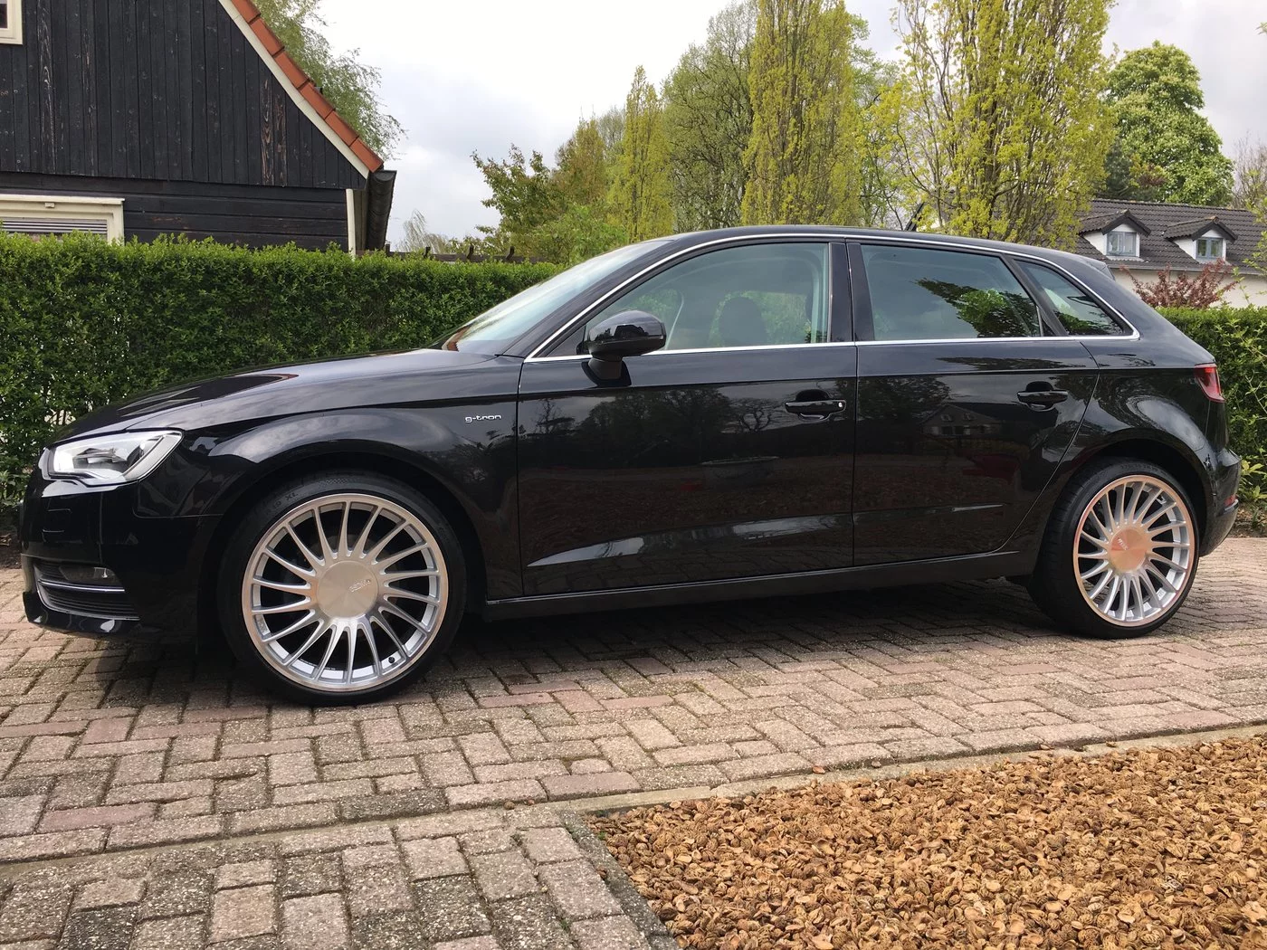

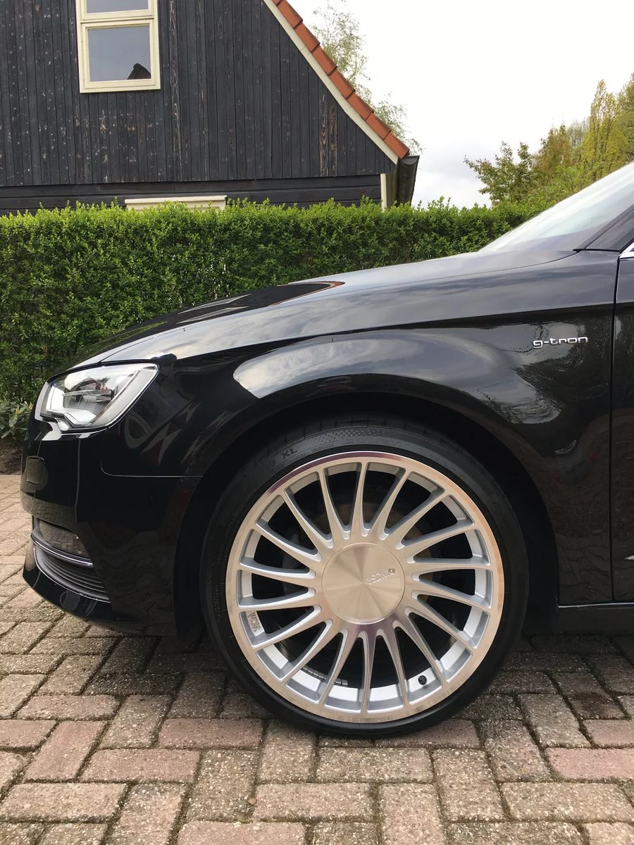

Vandaag gewassen. Zelf vind ik het resultaat netjes. Moet er wel bij zeggen dat waxen de volgende keer echt moet gebeuren, dan is het resultaat nog dikker.
Ik denk dat de velgen sws dan niet tot zijn recht komen. Ik zou echt voor een schroefset gaan, met een beetje kwalitatieve schroefset behoud je wel je comfort. En het voordeel is dat je de set zelf kan stellen. Het is natuurlijk je eigen keuze, maar ik had er iig spijt van ;)
