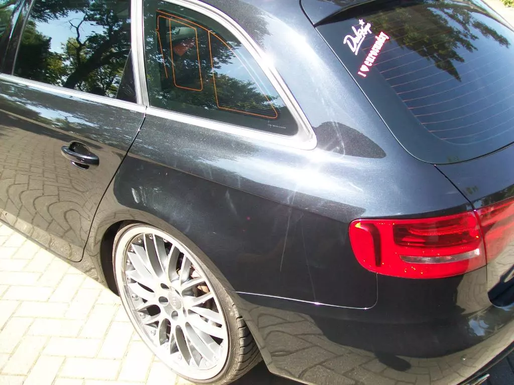

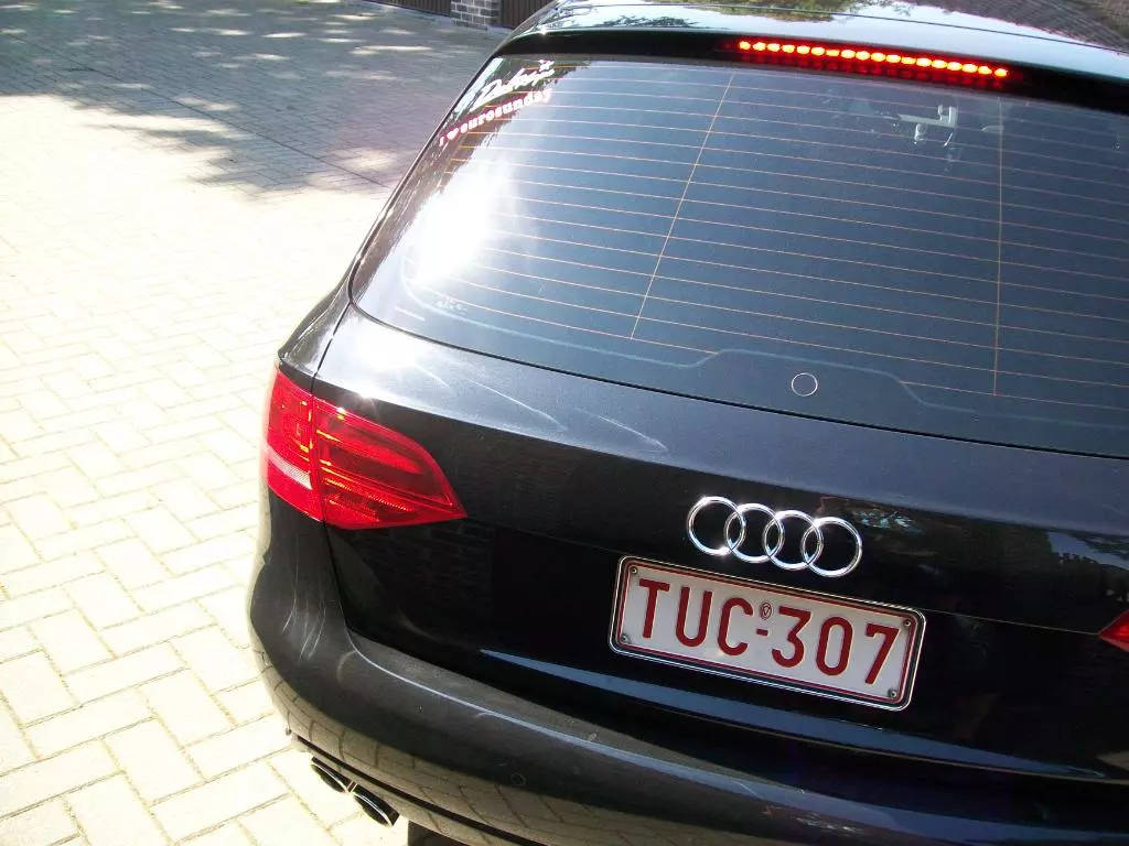

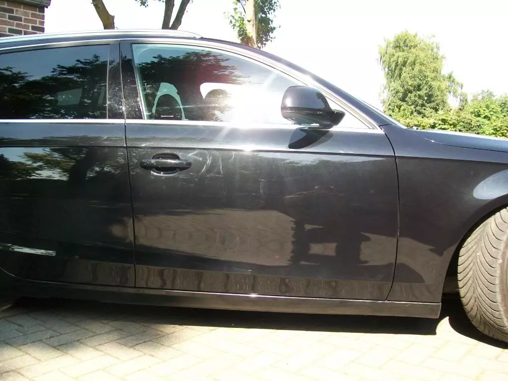

hier zijn dus de beloofde foto's hoor wel wat ik eraan kan doen of als iemand in de buurt van lanaken maastricht woont mag het ook altijd laten weten.
100% hologrammen :sob:
Daar ga je nog wel even zoet mee zijn voor je dat allemaal weg hebt.
Erg zonde van de tijd en je geld zeg...
Zou zoals al eerder aangegeven de gehele auto opnieuw wassen en clayen om hem daarna met een DAP icm Monello Mezzo & Finale opnieuw onder handen te nemen.
Met een roterende machine loop je op een VAG lak al erg snel dit risico als je niet weet wat je aan het doen bent.
Dit zijn inderdaad mooie hologrammen. Nou ja, mooi, maar zeker ontsierend voor zo'n mooie audi.
Nu iemand vinden die wel weet wat hij doet als hij een auto behandelt.
Wat een prutswerk zeg !
En waarschijnlijk ook nog dik betaald ook... jammer hoor ;)
Nu zoals gezegd iemand vinden die wél weet hoe het moet en je wil helpen :ja
