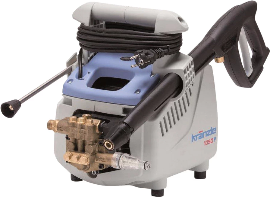

Ik zou dan voor een Kranzle K 1050 P gaan als je niet al te veel eisen stelt aan een HD maar je wilt wel kwaliteit.

+1 Kranzle. Ik heb hem ook uit Duitsland laten komen (een 1152tst voor 600). De 1050p is daar al rond de 280 te krijgen ex verz. reken op 50 extra. Nog steeds een stuk goedkoper dan koelblauw. Ze versturen niet allemaal naar NL dus soms moet je even contact met ze opnemen voor de mogelijkheden. Vergelijkingssite Idealo werkt goed.

Alleen tijdens het gebruik moet hij plat liggen voor een goede smering van de aandrijving en de pomp, als het toestel rechtop staat tijdens gebruik wordt de olie niet goed verspreid wat schade aan de pomp kan veroorzaken
Reacties: Cordoba en Teun
Wat @pterz zegt @Cordoba
De Kranzle hogedrukreiniger reinigers worden gekoeld door olie in plaats van water zoals veel andere machines.
Zet je 'em rechtop, dan kan de olie niet rond gepompt worden met als gevolg dat de boel niet gekoeld wordt en zo in de soep loopt.
