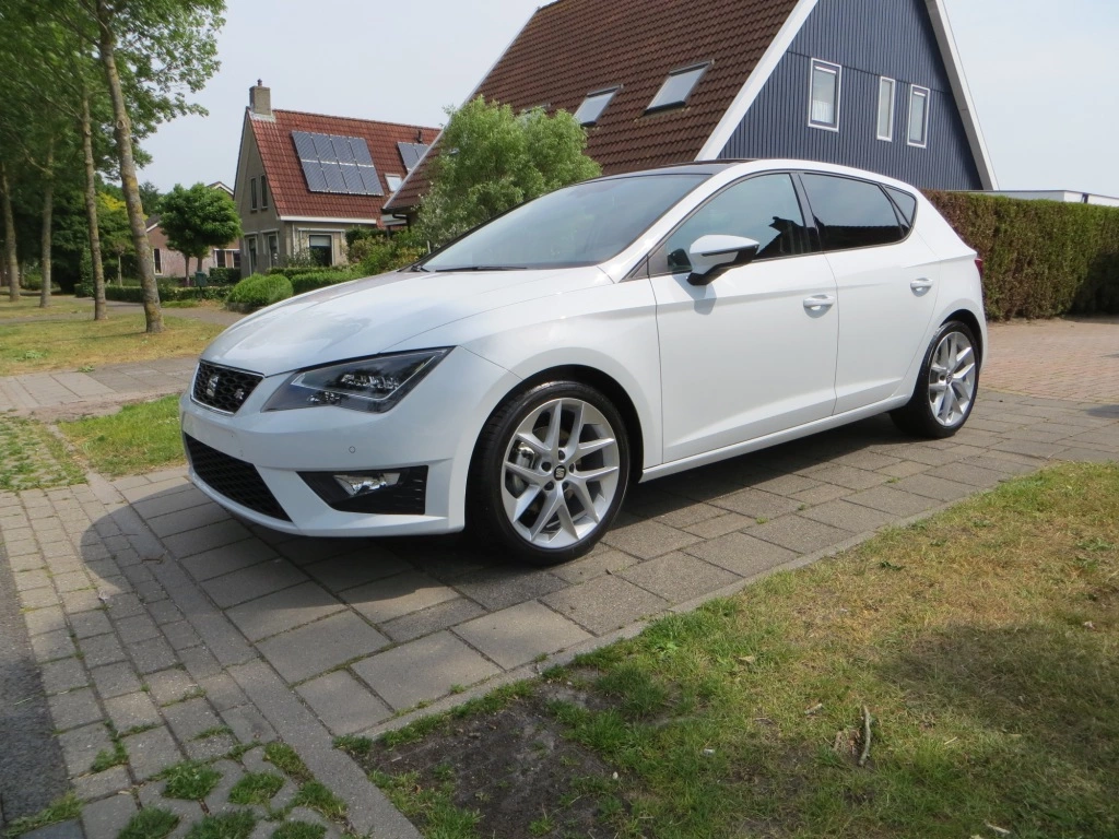

De Seat Leon had 1200 kilometer op de teller staan en was een paar weken geleden afgeleverd door de dealer . De kleur is wit metallic.

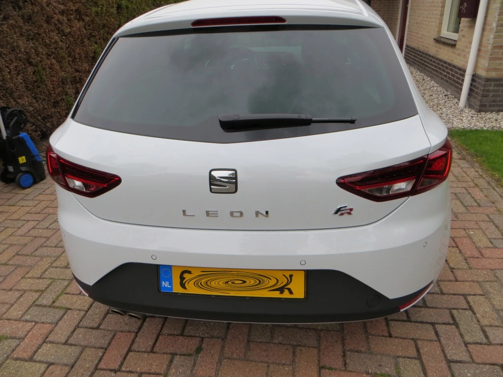

  • Op verzoek van de eigenaar FR-logo op de kofferklep verwijderd middels licht verwarmen met de föhn en flosdraad. De lijmresten zijn verwijderd met Valet Pro Glue and Tarremover.

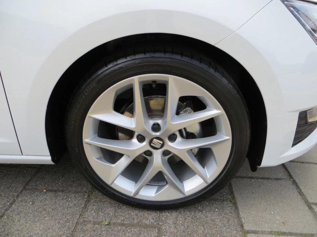

  • Velgen gepolijst met Monello Finale op zwarte finishing cone
  • Velgen voorzien van twee lagen PoorBoys Wheelsealant

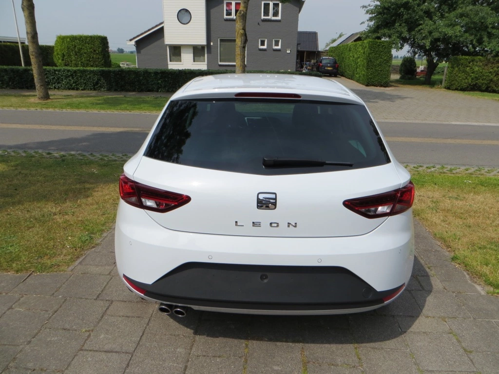

De achterkant van de Leon bij aanvang inclusief FR-logo:

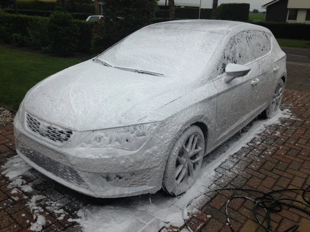

Leon in de foam:

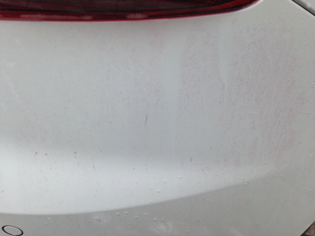

Ook een nieuwe auto kan dus aardig onder de vliegroest zitten:

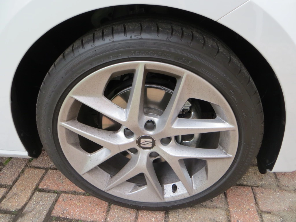

Velg vooraf:
Velg na:

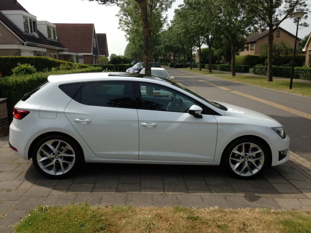

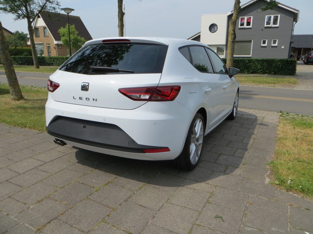

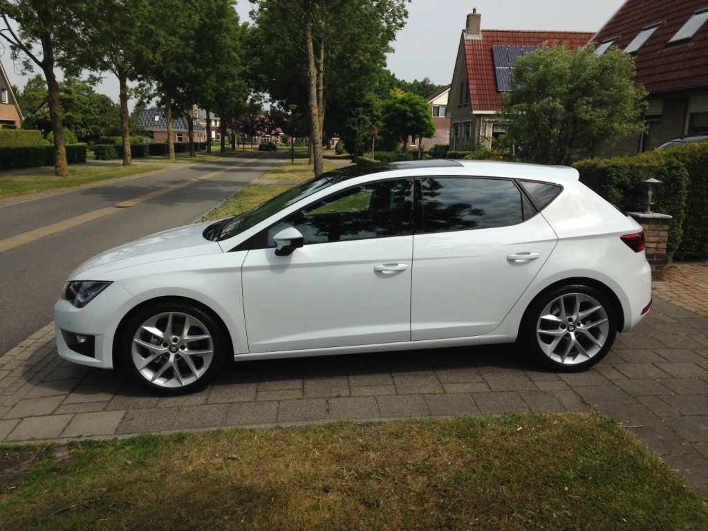

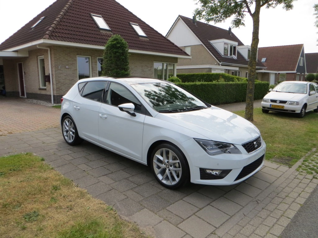

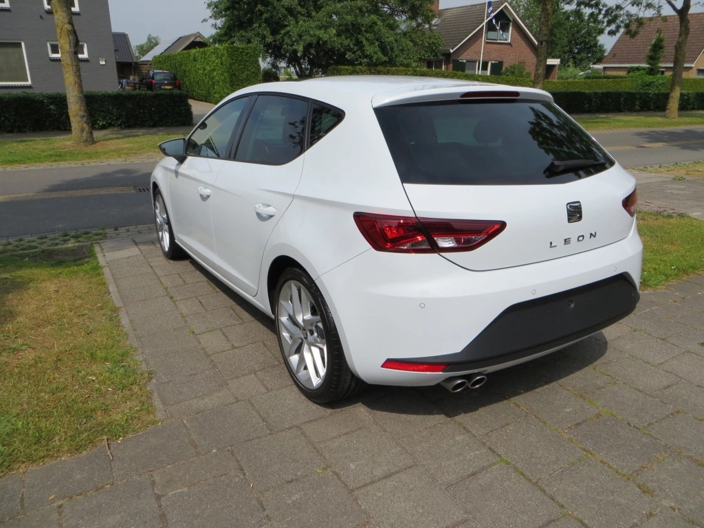

En het eindresultaat rondom:
