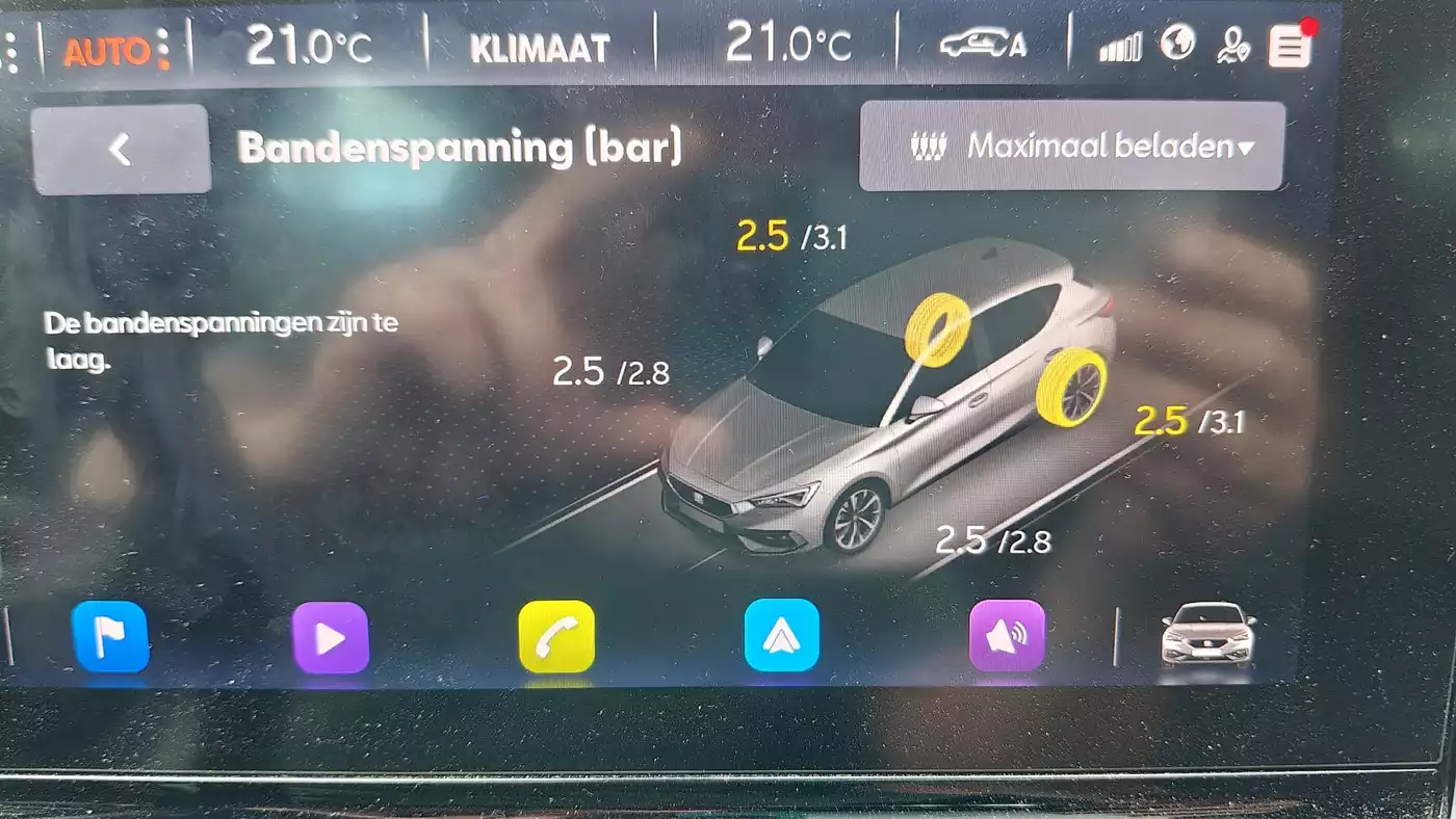

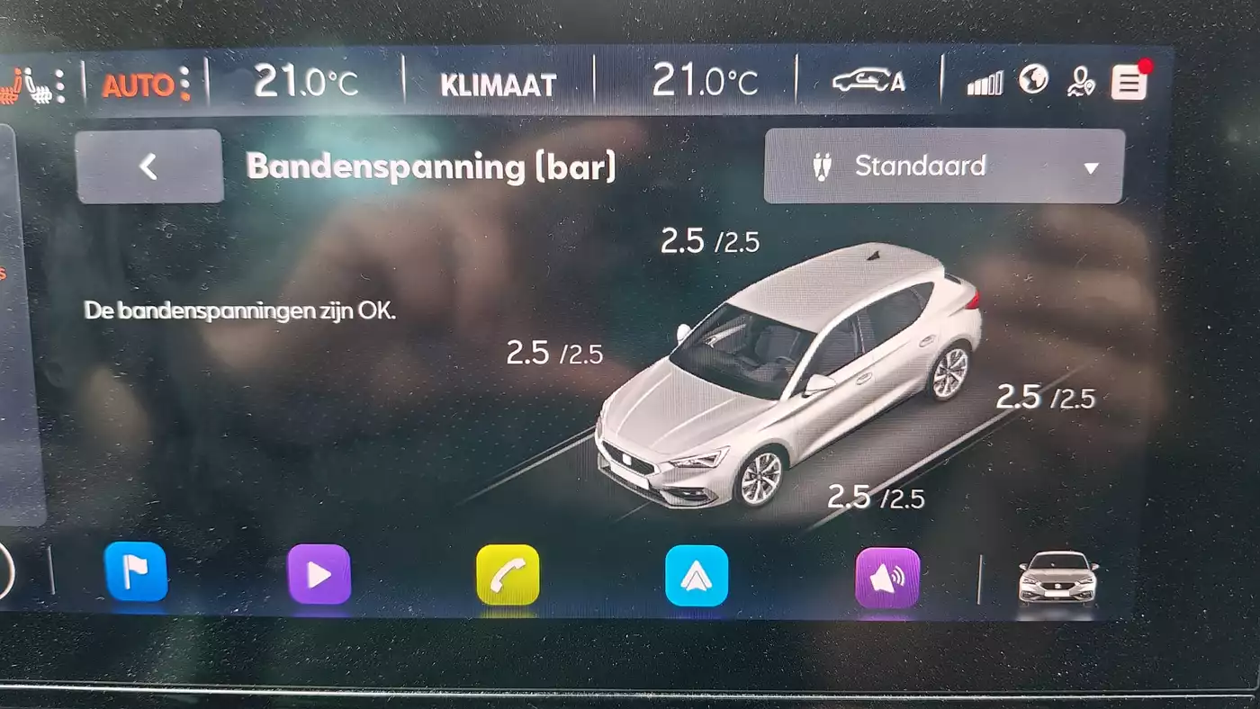

Week of 3 terug was ik al bezig geweest om het bandenspanningssysteem van de auto te veranderen.
Standaard is de auto uitgevoerd met dit systeem, hij meet de omtrek vd banden via de abs sensoren, op basis daarvan komt hij tot conclusie of er in een band minder druk zit.
Leuk systeem, maar ik wil graag weten hoeveel druk in welke band zit.
Dus dat wordt een ombouw.
Je schaft voor een vermogen 8 TPMS sensoren aan (heb 2 sets velgen bij de auto)
De antenne voor de TPMS-sensoren schaf je aan.
Een kabelboom om het spul in de auto te pluggen schaf je aan.
Spul wordt in de auto ingebouwd.
Dan moet je de auto gaan coderen, en vertellen dat er een ander systeem in de auto zit.
Uiteindelijk krijg je het voor elkaar, en kan ik nu op het hoofscherm in de auto precies zien hoeveel Bar in welke band zit.

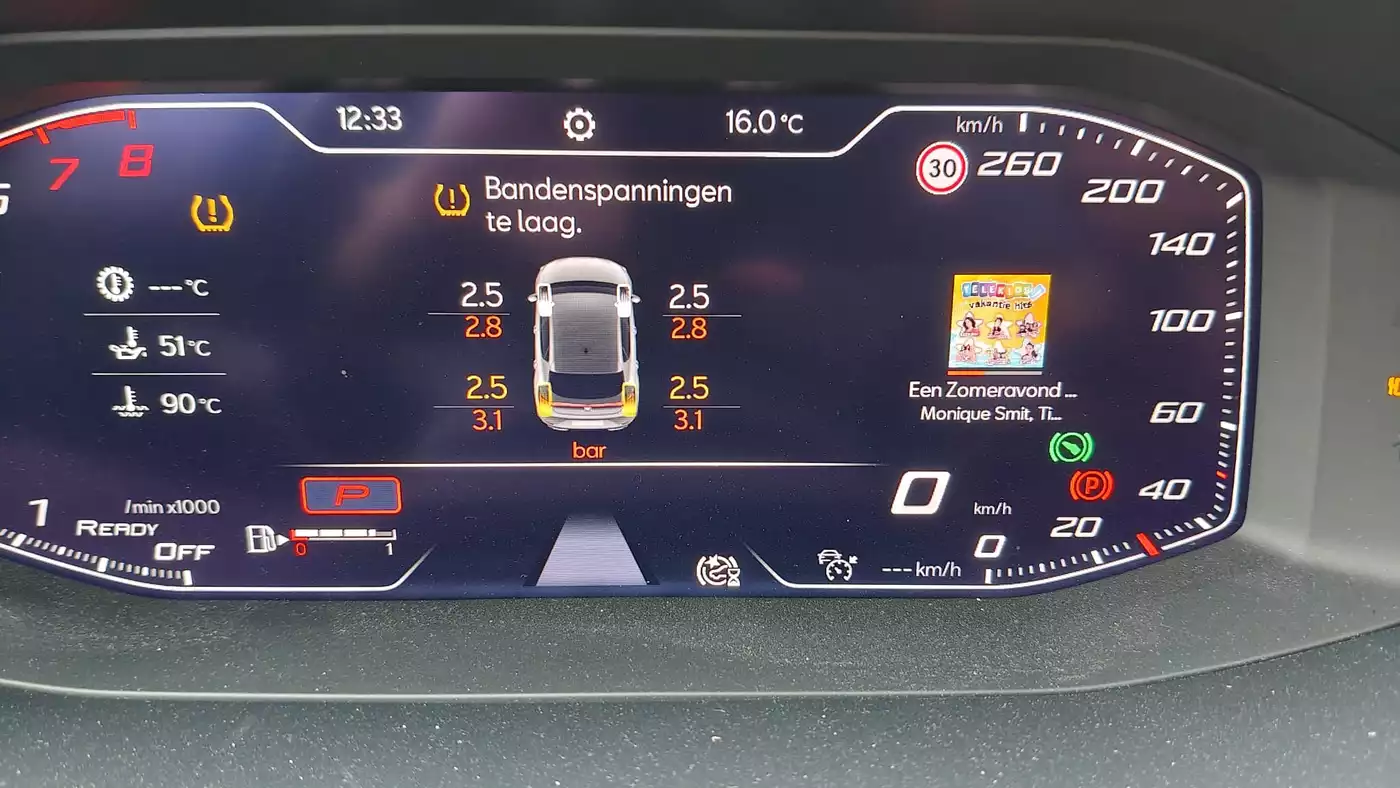

En als hij ziet dat er een probleem is, geeft hij dit ook aan in het Virtuele dashboard.
Bekijk bijlage 178788
Bekijk bijlage 178789
Bekijk bijlage 178790
En nu wachten tot eerste week November, dan word de geluidsinstalatie van de auto aangepakt.
Want die standaard speaker klinken aardig, maar dat kan een stuk beter.
Persoonlijk hecht ik weinig waarde aan die absolute drukmeting, ik zal niet zo flauw zijn om te stellen dat de atmosferische luchtdruk (barometerstand) invloed heeft, maar de temperatuur heeft wel een flinke invloed op de druk die je meet (ook als je vult met alleen stikstof), en kans dat je bijvoorbeeld onderweg ziet dat de drukken in de voorwielen meer veranderen dan in de achterwielen.
Reacties: TeeVeeKee
@ Cordoba,
Klopt helemaal dat de er tempratuur fluctuaties zitten in welke band dan ook.
En met het oude systeem meet hij deze ook, maar je ziet niet de druk in de band zelf.
En met dit systeem word elke druk in elke band afzonderlijk weergegeven, en daar was ik naar opzoek.
Dit systeem geeft live de drukken weer in elke band, en daardoor ziet nu zelfs elke 0,1 bar verschil tussen L en R op dezelfde as.
En met dit systeem kun je via coderen van het systeem, precies instellen wat JIJ belangrijk vind, en op welk moment hij alarm moet geven bij welke onder of boven bar druk.
Met het oude systeem kan dit niet.
En inderdaad voor sommige mensen is het allemaal flauwekul, maar persoonlijk vind ik het leuk om dingen uit te zoeken, uitproberen, en voor elkaar te krijgen.
Zie het als hobby, ik poets en polijst geen auto's, mensen zoals jullie doen dat wel en hebben er ook verstand van en dat is mooi, want dan hoef ik het wiel niet uit te vinden ;)

@ Cordoba,
Klopt helemaal, maar mensen die weinig technisch inzicht hebben maken zich heel ongerust als metertjes niet iedere keer hetzelfde aanwijzen, dat is ook precies de reden dat bij de VAG-groep de temperauuraanwijzing op het dash gemanipuleerd wordt: zodra de koelwatertemperatuur boven de 70 graden is stijgt de meter sneller door naar 90 graden dan de werkelijke temperatuur, en boven de 90 graden gaat de temperatuurmeter pas bij iets van 105 graden echte temperatuur echt afwijken van die 90 graden. (de motorregeling -ECU- werkt wel met de echte temperatuur)
Overigens merk ik zelf bij pakweg 0,1 bar lagere druk dat op ritjes van/naar het werk het brandstofverbruik iets hoger blijft, en dat is dan reden om de bandendruk te checken, maar bijvoorbeeld in het najaar als de temperatuur weer een stukje zakt, check ik ook altijd even de bandendruk omdat die door de lagere temperatuur is gezakt.
Reacties: RoCo en TeeVeeKee
