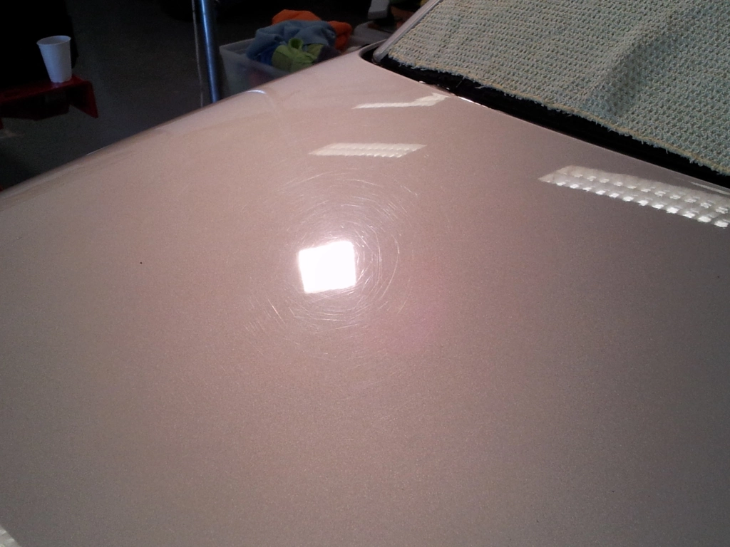

Net de hond uitgelaten, loop ik langs de auto en zie ik in de reflectie van de lantaarnpaal nog stééds lichte krasjes. Heb hem vorige week nota bene gedapt. Het volgende heb ik gedaan:
1. Wassen met Megs Gold Wash.
2. Kleien met Megs Claykit (terwijl de auto nog nat was, kwam zeer weinig vanaf).
3. Eerste ronde DAP: Mezzo op wit (stand 5), afgenomen met MF doek.
4. Tweede ronde DAP: Finale op groen (stand 4), afgenomen met MF doek.
5. Derde ronde DAP: PB WD op zwart (stand 2,5), afgenomen met MF doek.
6. Wax aangebracht (Megs Carnauba), afgenomen met MF doek.
Ik heb na elke stap een schone MF doek gebruikt (Monello's), en weet dat ik vergeten ben na elke DAP beurt het polijstresidu af te nemen met (bv) C.Pro.
Bij het polijsten kwam er een witte stof vanaf, dit is volgens mij product?
Ik probeerde het dappen een beetje uit qua harder en zachter drukken, en nadat ik na harder drukken zag dat de pad slomer ging wentelen heb ik het wat zachter gedaan.
Kan het zijn dat ik toch te hard heb gedrukt, waardoor hij niet optimaal zijn werk deed?
Ik heb weinig product gebruikt per paneel, ter grootte van ongeveer een euro muntje verspreid over de pad (stipjes). Stipjes op het paneel gestipt en met een lage stand (stand 2) eerst het product verdeeld. Vervolgens heb ik bovenstaande snelheden toegepast.
Had ik nu toch beter met oranje kunnen beginnen? De auto ziet er verder goed uit en glimt als een tiet in de maneschijn.
Het gaat om een Peugeot 206!
