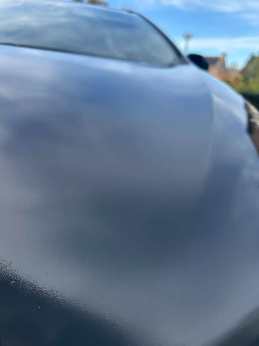

Afgelopen vakantie een flinke steen op de motorkap gehad van mijn 8 jaar oude Toyota. Blanke lak liet op een behoorlijk stuk los, groter dan 2 euro munt. Ook meerdere ander kleine steenslag putjes zichtbaar in het zelfde gebied op de motorkap.
Getracht met lakstift bij te werken maar dit lukte niet goed/was niet mooi. Besloten om de kleine putjes en de fikse plek in één keer aan te pakken door een spotrepair te doen. Ik weet dat dit een risico is op een motorkap maar wil simpelweg geen honderden euro’s uitgeven aan het volledig overspuiten van de kap.

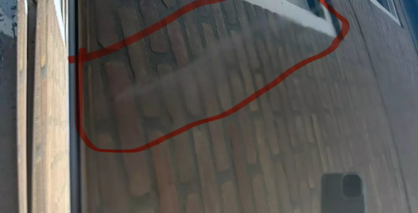

Reparatie leek goed gelukt met kleurlak en 2 k blanke lak icm een spotblender op de uitspuitzone. Helaas na het polijsten (eerst geschuurd ivm lichte orangepeel met 2500 , 3000 en 5000 korrel, vervolgens lichte compound en finish ) een lichtkleurige wolkerige soort nevelovergang zichtbaar en de randen van de overgang zijn ondanks de spotblender goed zichtbaar gebleven helaas.
Ik baal hier stevig van want heb er al veel werk in zitten. Is dit nog netjes/netter te krijgen denke jullie? Polijsten met heavy cut compound en pad bood geen soelaas.
Alles weer schuren of is enigszins bijwerken mogelijk?

Ik ben bang van niet, elke keer als je gaat polijsten schuift de rand waarschijnlijk op?
Reacties: AndyVR
Het wordt zowel met polijsten als wedsanden niet minder maar ook niet erger. Het verschuift ook niet.
Ik was er al helemaal klaar mee na een halve dag polijsten en wedsanden. Ik probeer het plaatselijk wat bij te werken vandaag want helaas geen tijd meer om het volledig opnieuw te doen.
Ik moet maar proberen te accepteren dat je het altijd zal blijven zien, tenzij ik hem volledig ga overspuiten. Dat gaat vast en zeker nog een keer gebeuren maar wil het acceptabel hebben voor nu.
2dehands motorkap kopen en daar op oefenen geen idee? Of deze laten spuiten. Dat zijn de kosten ook weer niet, de frustratie is herkenbaar
Ja dat zou de ideale situatie zijn. Tijd en ruimte is alleen een factor. Ik heb geen schuur of carport. Alles moet op de openbare weg voor mijn deur.

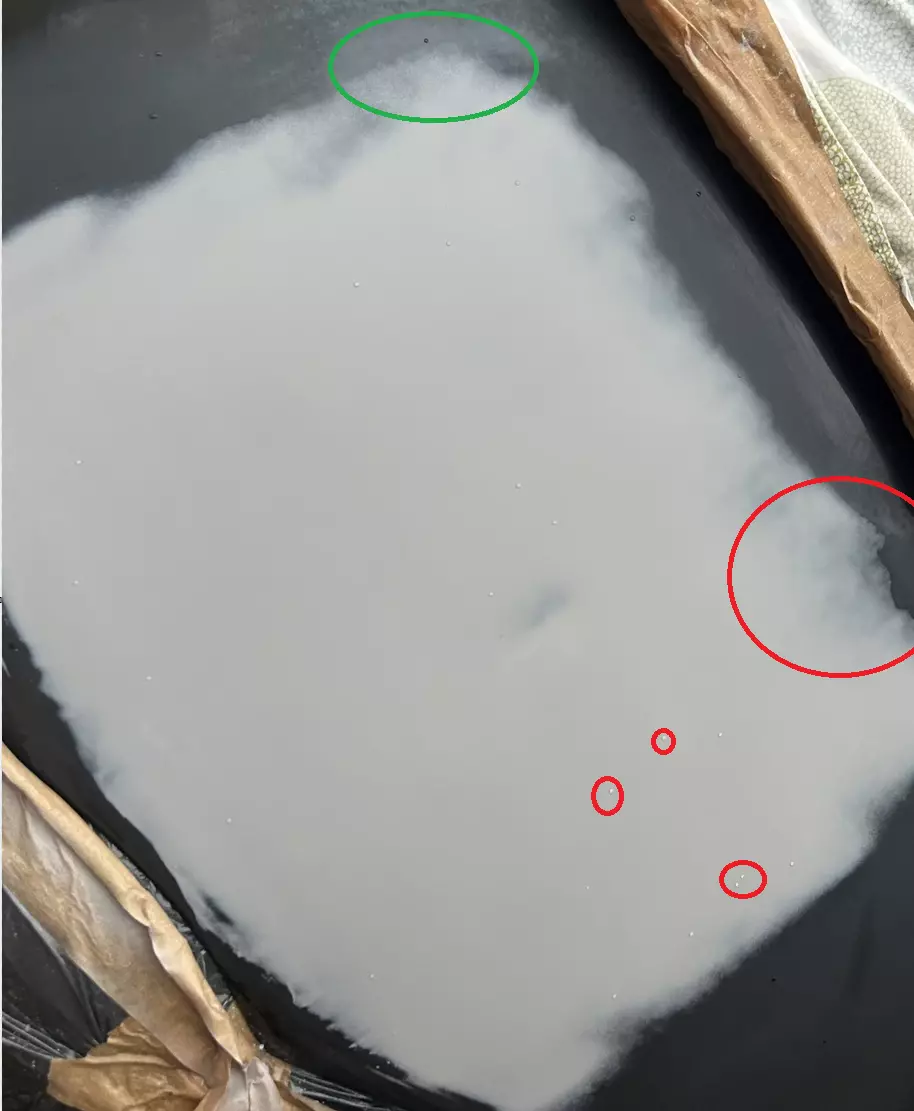

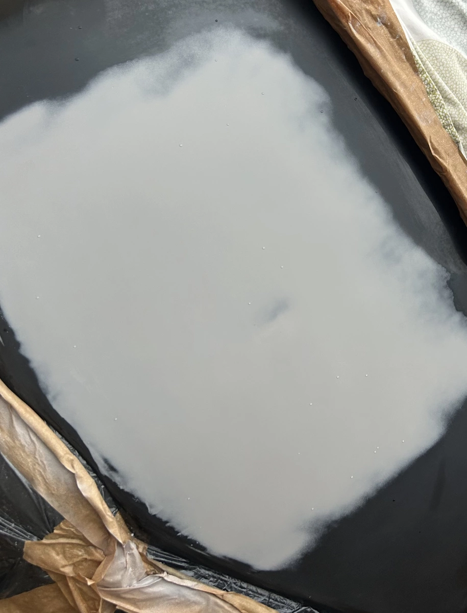

Als we bovenstaande foto erbij nemen (is een printscreen uit het filmpje trouwens), dan kunnen we volgende zaken concluderen:
De rode cirkel is waar de plamuur zit, dit terwijl de schuurtekening eigenlijk geen niveauverschil vertoont, ik vermoed dat hij dan ook de plamuur te hoog heeft gesmeerd en de plamuur eigenlijk in de blauwe cirkel moest liggen, daar waar duidelijk een niveauverschil te zien is. Niveau of hoogteverschil = deuk of bult, in dit geval een deuk.
De man spuit vervolgens 1 dikke laag primer en zet er onmiddellijk na het spuiten en infraroodlamp op om te drogen = not done.
De solventen in de primer dienen eerst rustig te verdampen voordat je de primer forceert te drogen aan een versnelt tempo.
Doe je dit niet, dan kan je reactie krijgen van de primer en krijg je rimpels of blaasjes in de primer als gevolg, primer hecht niet en laat los.
De kunst is om een dunne nevellaag primer te spuiten en na het drogen een iets vollere laag.
Vervolgens blokt hij met P320 en gaat hij er met P600 over, in feite een te grote sprong met het risico op zichtbare schuurkrassen na het lakken.
Dit gaat dan nog over een marginaal kleine schade, ik wil niet weten hoe hij het doet bij een ernstige schade.
Voor mij was/is schadeherstel een vorm van kunst, iets waar je veel voldoening uit kan krijgen.
Als ik dit zie, dan krijg ik niet datzelfde gevoel.
@deafmazter Zou je dan het hele paneel voorzien van blanke lak na de spotrepair of moet ik hem volledig in kleur en blanke lak overspuiten bedoel je?
Motorkap in de lak iets ruimer dan waar je de primer gespoten hebt.
Heb je her en der nog door de blanke lak geschuurd, kan je best de hele motorkap in de lak/kleur spuiten.
Nadat de lak mat is getrokken (droog), de blanke lak spuiten, dit inderdaad voor de gehele motorkap, je wilt voorkomen terug hetzelfde probleem te krijgen.
Gebruik ditmaal geen spotblender gezien je de gehele kap in de blanke lak zet.
Om wat feedback te geven op het initiële probleem waar je mee kampte: Je hebt met spotblender de verse blanke lak doen overvloeien met de oude blanke laklaag, NOOIT of te nimmer polijsten over deze regio, ZEKER niet schuren! Je polijst/schuurt als het ware de overgang weg en schuift deze steeds verder, dit krijg je niet weg en dient altijd opnieuw gelakt te worden.
Wanneer je de spotblender hebt gebruikt, dien je dit met precisie uit te voeren waardoor polijsten overbodig is.
Het eindresultaat zou onzichtbaar of toch quasi onzichtbaar moeten zijn wat de overgang aangaat.
Reacties: RedCat
De groene cirkel laat een mooie overgang zien van oude blanke laklaag naar de primerlaag.
De grote rode cirkel laat een slechte overgang zien, je ziet een blinkende rand rondom de primer, dit toont aan dat de ondergrond onvoldoende werd geschuurd en de primer hier minder goed hecht + dit zal zichtbaar zijn als je het niet wat verder wegschuurt.
De kleine rode cirkels zijn wat waterdruppels vermoed ik en ligt bovenop de reeds droge primer? Mocht dit in de primer zitten, is het foute boel.

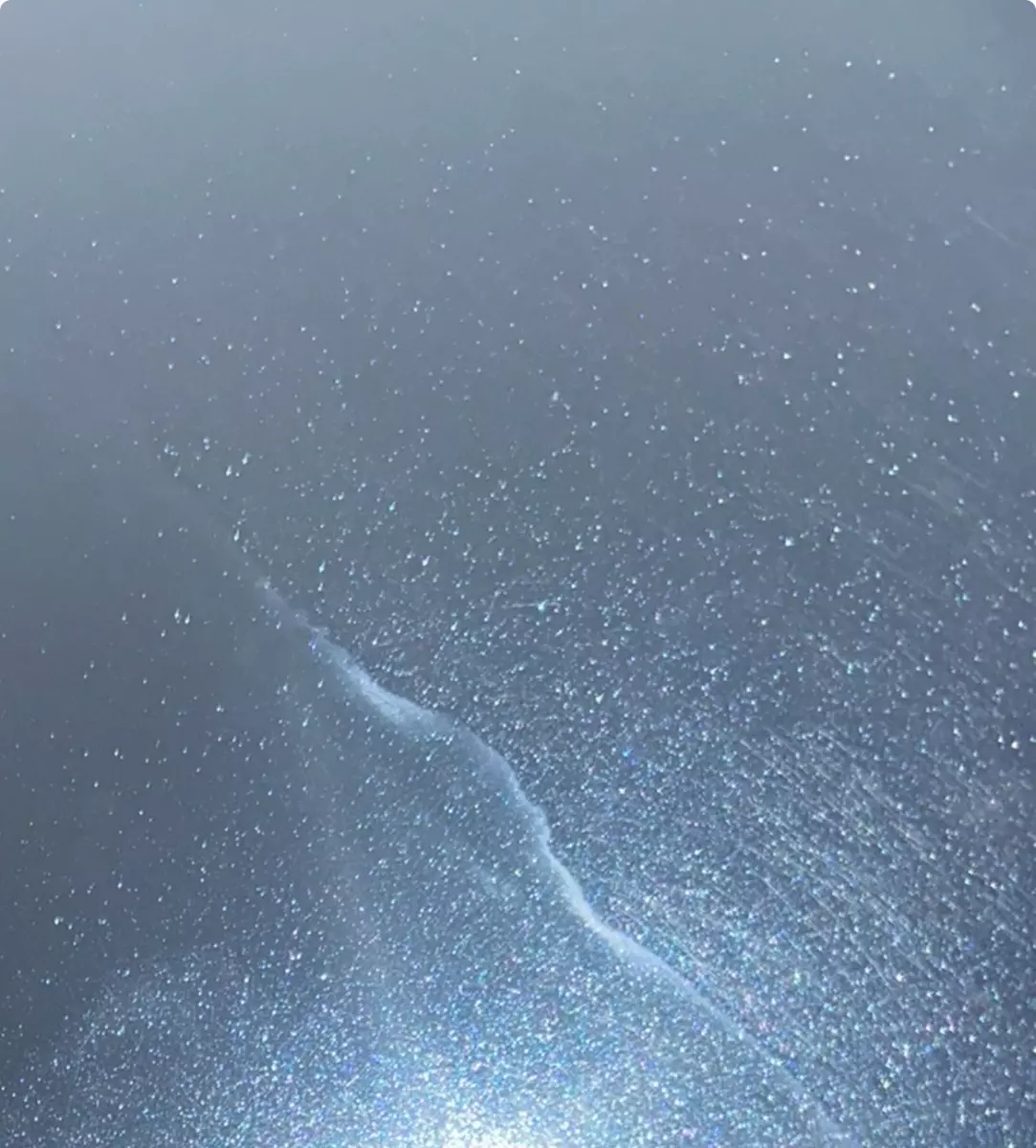

Update: helaas is er craquelé ontstaan op wat plaatsen. Ik zal daardoor het eea opnieuw moeten doen om het weer mooi te krijgen. Ik heb een paar weken terug een poging ondernomen door dit proberen vlak te schuren en plaatselijk wat kleur en blanke bij te spuiten. ( met de gedachte om hem bij mooi weer en meer tijd groot/volledig herstel uit te voeren ). Ik heb de kap volledig geschuurd t/m korrel 5000 na de reparatie om te polijsten. Wat me echter opviel tijdens de schuurstappen is dat er op een aantal plaatsen waar eerst geen zichtbare schade zat ineens afwijkingen zichtbaar waren in de basecoat. Kennelijk heeft de kap dus al een keer schade gehad (bij de vorige eigenaar ) en is matig gerepareerd want heb slechts een lichte korrel gebruikt en puur matteren voor het polijsten (niet lager dan 1500) op de plaatsen waar de lak onaangetast/nog goed leek.
Nu ben ik benieuwd wat jullie advies is:
Ik wil uiteraard geen kleurverschil met de omliggende panelen en ik wil die eigenlijk ook onaangetast laten. Ik twijfel nu om de kleur plaatselijk te gaan blenden of om de volledig in de primer te zetten en volledig over te spuiten in kleur. Daarna volledig 2k lak en niet meer blenden van blanke lak gezien de slechte ervaring daarmee. Alles met spuitbussen. Ik weet dat het niet perfect zal zijn maar dit is op dit moment de enige mogelijkheid.
Résumé: schades/afwijkingen repareren en de kleur op die plaatsen bijspuiten en volledige kap in blanke lak of volledige kap opnieuw primeren na plaatselijk bijwerken en volledig kleur + blanke lak.
Ps auto is 8.5 jaar oud en staat verder rondom nog prima/goed in de lak
Iemand nog advies op- of ervaring met mijn vraag hierboven? Twijfel erg tussen volledig in de primer zetten of plaatselijk primeren en de 'goede' lak in orde lak laten, licht matteren en overspuiten. Ik weet niet wat er onder de rest van de goed uitziende laklaag zit. Ik heb best wel wat reacties op diverse plaatsen op de kap gehad in de laklagen ondanks schoonmaken, ontvetten, respecteren van de 'flash'tijden. Het lijkt er op dat dit door de onderliggende soms prima uitziende kleurlaklaag is of wat daar weer onder zit. Ik heb inmiddels het idee dat de kap wellicht al eens is overgespoten en wil niet het risico lopen om nog eens gedoe te krijgen reacties in de lagen dus ik nijg naar volledig primeren. En tot hoe ver ga ik dan schuren op de lak die er ok uitziet?
