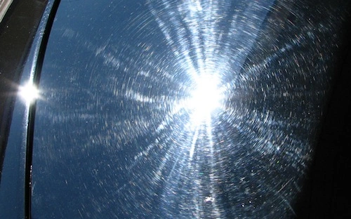

Ik vraag mij sowieso af waarom swirls circulair van aard zijn, wanneer wij ze zien. Is dit slechts gezichtsbedrog (Rechte krassen alle kanten op)?. Zie hieronder een extreem voorbeeld.

Swirls zijn in principe niet circulair van aard, maar zijn gewoon allemaal korte krasjes die "alom aanwezig zijn". Oftewel ze zitten inderdaad overal en in alle richtingen, alleen in de reflectie van een lichtbron springen op die plek de swirls eruit die haaks op het licht liggen. Als je op dezelfde plek blijft kijken en je lichtbron gaat bewegen, zie je dat op diezelfde plek ook swirls in andere richtingen zitten.
Iedereen heeft last van swirls - ook diegene die zo veilig mogelijk zijn auto wast. Een "contact-wash" brengt dat hoe dan ook met zich mee. Contactloos wassen is helaas niet voldoende om een auto goed schoon te krijgen.
Indien je, zoals de meesten hier, je auto "correct" wast, dan zullen de veroorzaakte swirls veel minder ernstig en ook minder in alle richtingen zijn. Ik kan bijvoorbeeld wel zien in welke richting ik mijn auto altijd was op diverse plaatdelen.
Ik geloof niet dat het rijden in normale omstandigheden zichtbare swirls op zal leveren. Ik heb er zelf nog nooit iets van kunnen ontdekken en nog nooit iets over gelezen of gehoord.

Heb je nou een foto van mijn auto gemaakt?
Die is net zo erg (nog wel... de DAP ligt inmiddels op de plank te wachten op beter weer).
Maar dit valt dus onder de noemer 'extreem'...... :weary_face:.

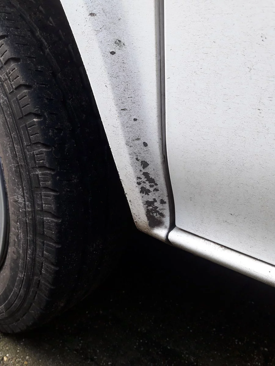

Grof vuil door wielen gepakt zal veelal grove schade creëren, zoals bij mij zelf. Aaangevulde bermen met freesasfalt wat veel steenslag heeft veroorzaakt op wielkast achter.

Geconcentreerde krassen/lakdefecten achter de wielen is schade door rotzooi die je wielen creëert.

Extreem voorbeeld van steenslag veroorzaakt door de voorwielen. Uitwijken in berm afgevuld met freesasfalt:mad:

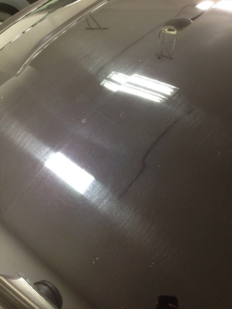

Afgelopen vrijdag ontdekte ik ook swirls op één van de voorschermen van mijn auto, volgens mij niet ontstaan bij het wassen
.... maar bij het drogen met de droogdoek (klopt ook met de lengte en richting).

Er zijn twee manieren om de droogdoek te gebruiken, de een is eroverheen leggen en het water op laten nemen dan krijg je geen krasjes, de ander is wrijven met de droogdoek, in theorie zou de laatste geen krasjes mogen geven, immers de lak is schoon, toch kan het wel eens gebeuren dat je dan toch krasjes krijgt
