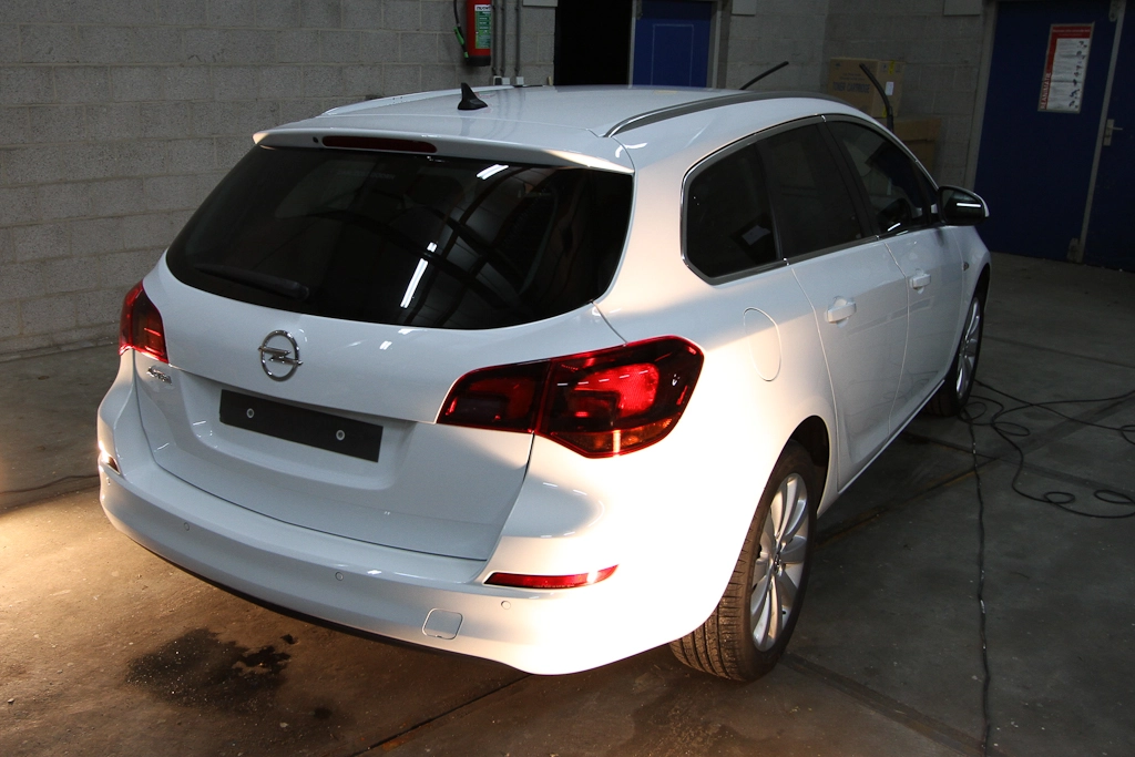

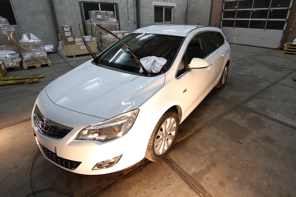

Om te beginnen een vieze auto, niet extreem, maar wel aardig vervuild.

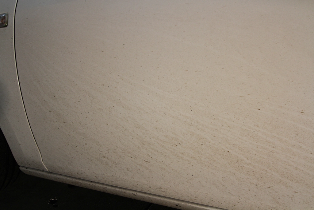

Iron-X aan het werk:

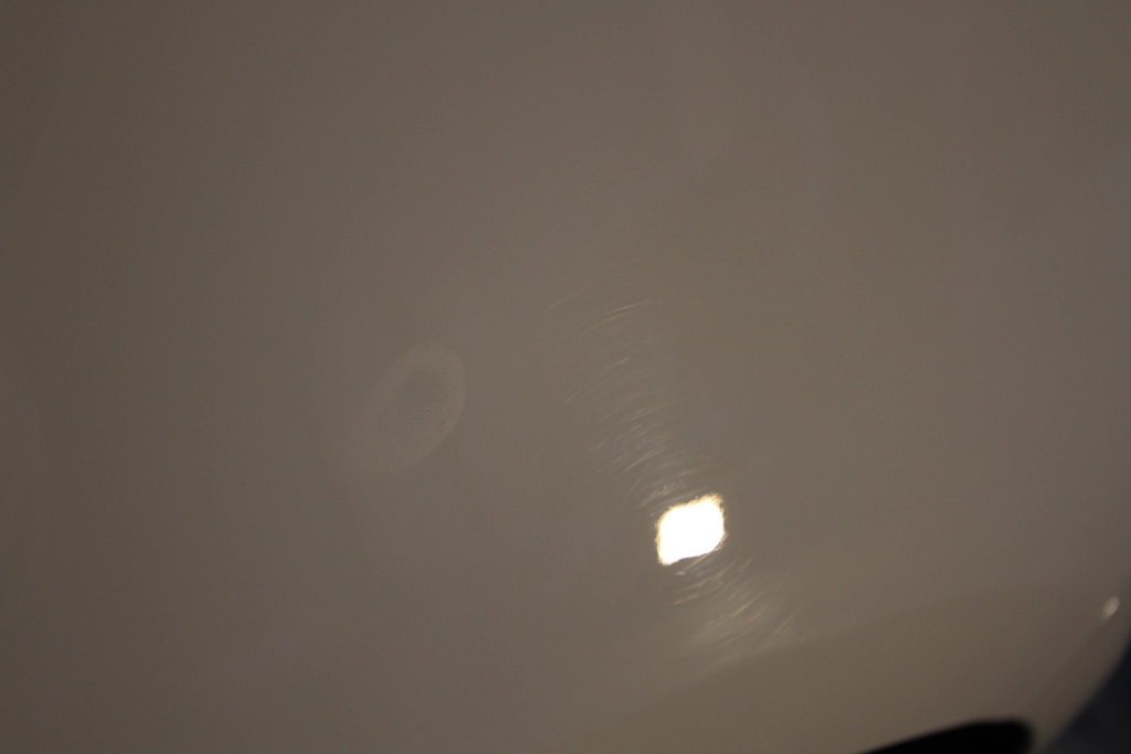

"Schone" lak, swirls en krassen:

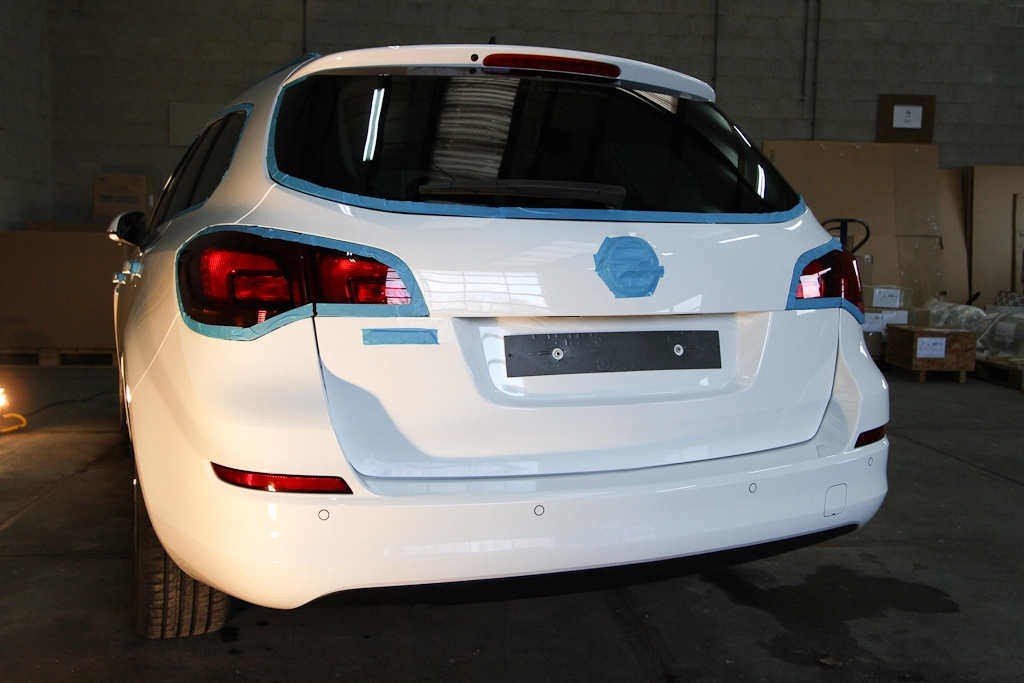

Striping:

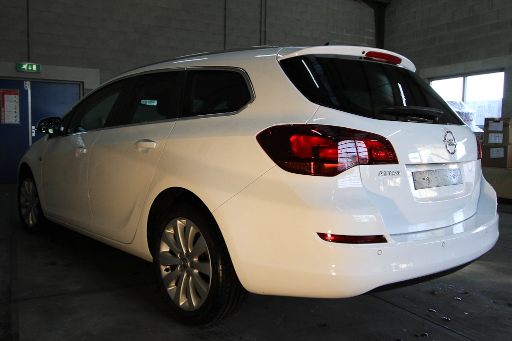

Resultaat van een afstandje, het was inmiddels al ruim donker dus wat slecht belicht:

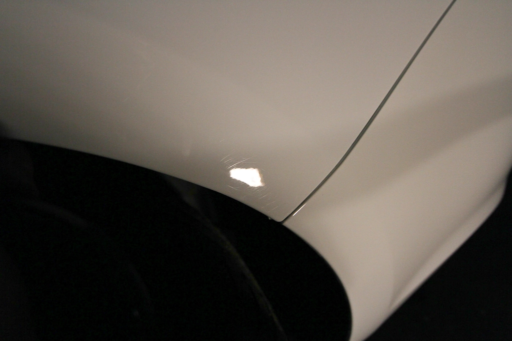

Helaas bij bestudering van de lak:
Uiteraard wist ik dat ik niet alle krassen weg had gekregen bij de testspot, echter wou ik niet tot het uiterste gaan maar me eerst beter in te lezen en een cursus te nemen voor het polijsten. Of bij iemand meekijken die het polijsten al ruim onder de knie heeft. Mocht iemand een newbie willen uitleggen hoe het wel moet graag! :)
