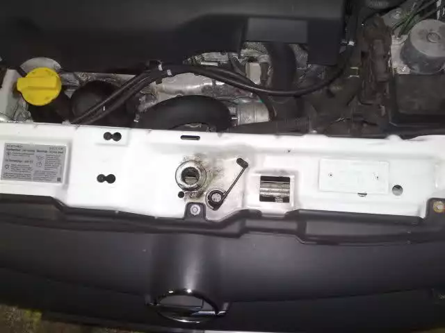

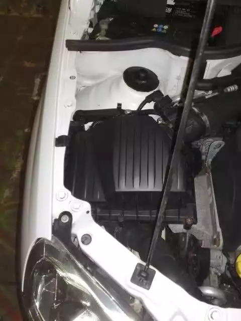

Motorruim
Motor ruim weer mooi fris wit
Soort van 50/50 foto
Overzicht foto van motor ruim

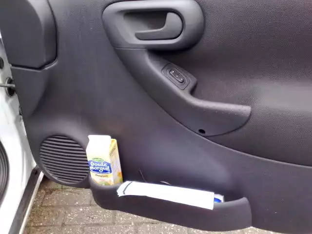

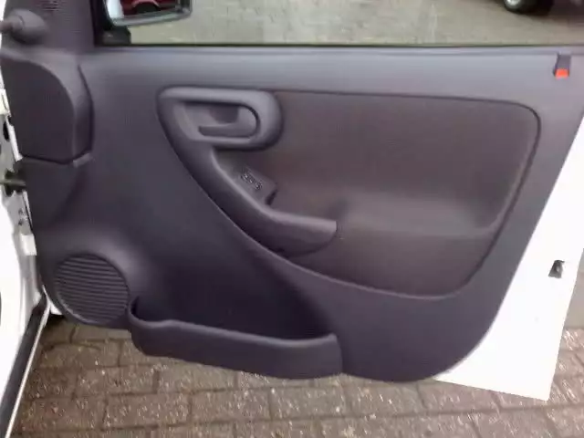

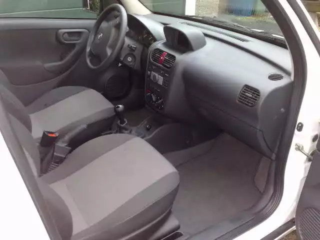

Intrieur
Voor
Na
Voor ( ja echt een t*ring bende :-b )
Na

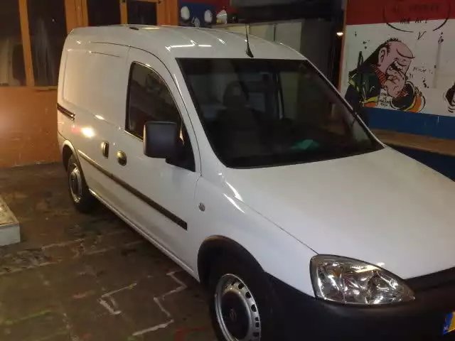

Extrieur
