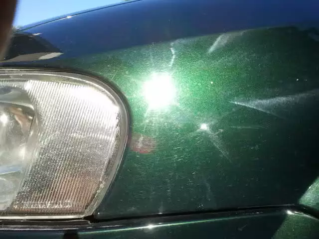

Dit weekend was de Opel Vectra B van een collega van mij aan de beurt, het plan was om de glans weer terug te halen en zoveel mogelijk diepere krassen & swirls weg te polijsten.
Meneer had zelf ook al het een en ander geprobeerd met de rotary met vele wit uitgeslagen kunststofdelen & hologrammen als gevolg (Ik weet dat je dit leest Marco ]d~^ )

Hier wat foto's voor ik begon:

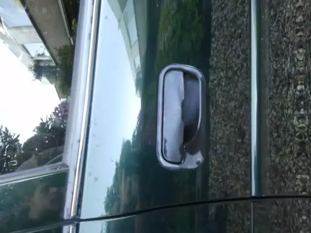

Rand aan de binnenkant van de motorkap :roll Zulke resten vond ik dus vrijwel om de hele auto heen alleen dit was wel de ergste.

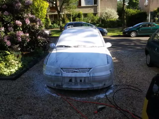

Foamen
Heb een leuk brouwseltje gemaakt!

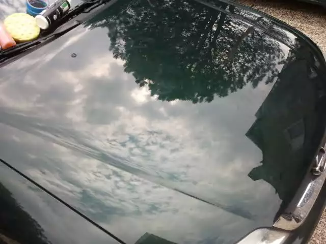

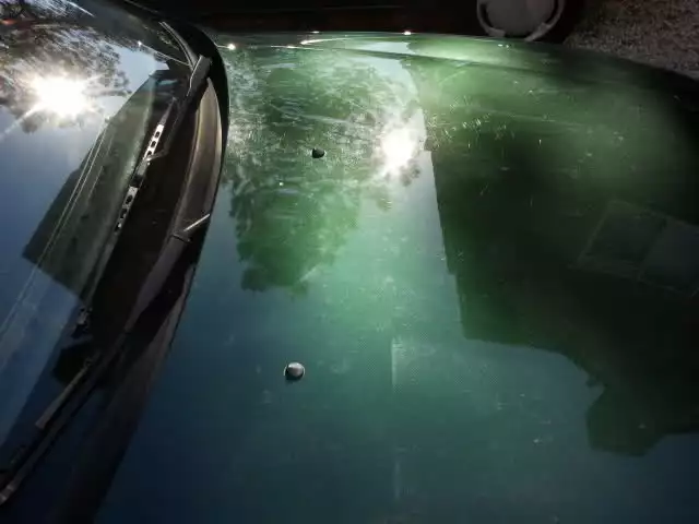

Resultaat:

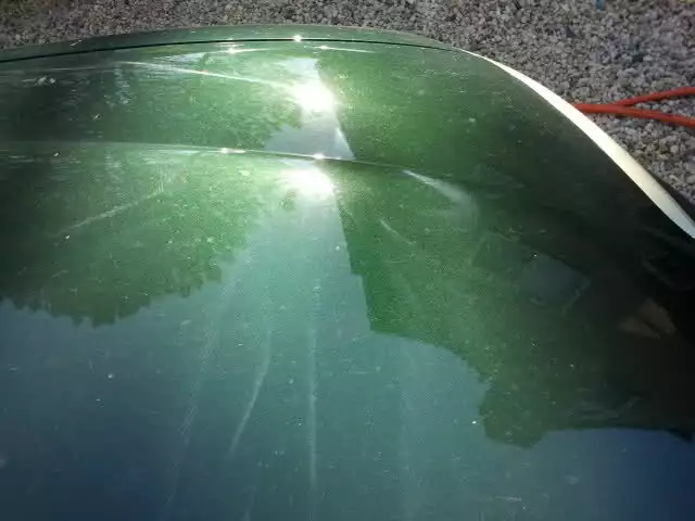

Toen was het zondag (vandaag) en begon het polijstwerk:
Tijdje terug al een testspot gedaan en op dat paneel was dit de oplossing:

Nu was dat paneel blijkbaar zwaarder bekrast dan de rest vd auto want wat bleek, 1 hit met Oranje + Mezzo op de PRO900 bleek op de meeste plekken genoeg! (ik ben extreem eigenwijs vandaar dat ik ook niet de bovenstaande combinatie heb aangehouden :-" )

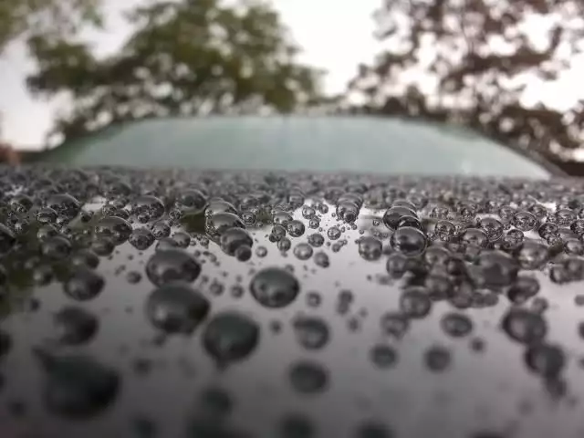

Wel natuurlijk gelijk foto's van de beading gemaakt!
Hier was de wax nog aan het drogen toch is er wel een spiegeltje:
Beading!
