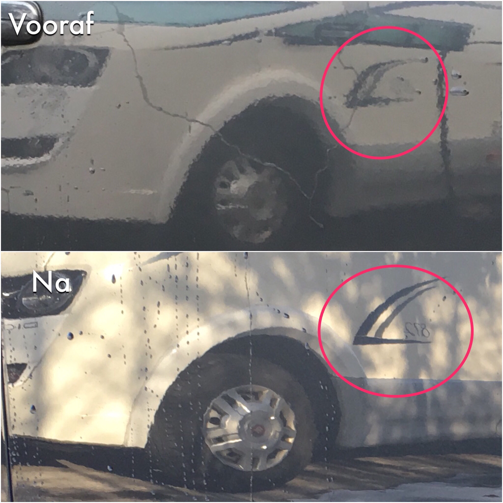

Dit is met de Denimpads. Hoe harder de lak hoe meer hits je zal moeten maken.

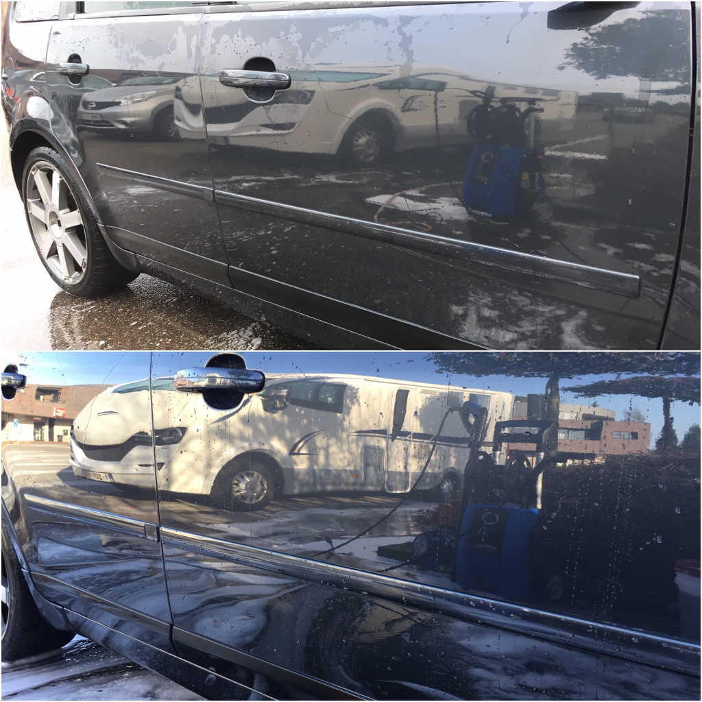

@Blade - Ik ueh misschien iets meer ervaring (lees; vaker oo m'n bek gegaan) ;) Maar wat toen ik de Denims probeerde met een rotary liep ik al te kl*ten om de rotary te beheersen, maar opmerkelijk was dat je met vrij veel beleid de orange peel kan afvlakken en vervolgens eigenlijk al richting een strakke finish ging. Een padje kost wel wat, maar scheelt ook flink wat tijd.
