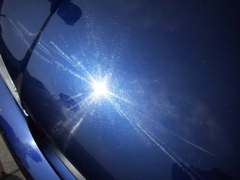

Swirls = wasstraatkrasjes, met een lichtbron makkelijk te herkennen (zon natuurlijk ook) het ziet er uit als fijne spinrag om de lichtbron heen.

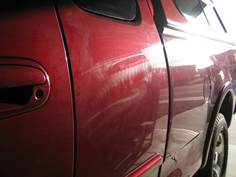

Marring = Vaak veroorzaakt door klei of vieze doek, zijn hele fijne krasjes in de richting waarin de doek of klei is bewogen.

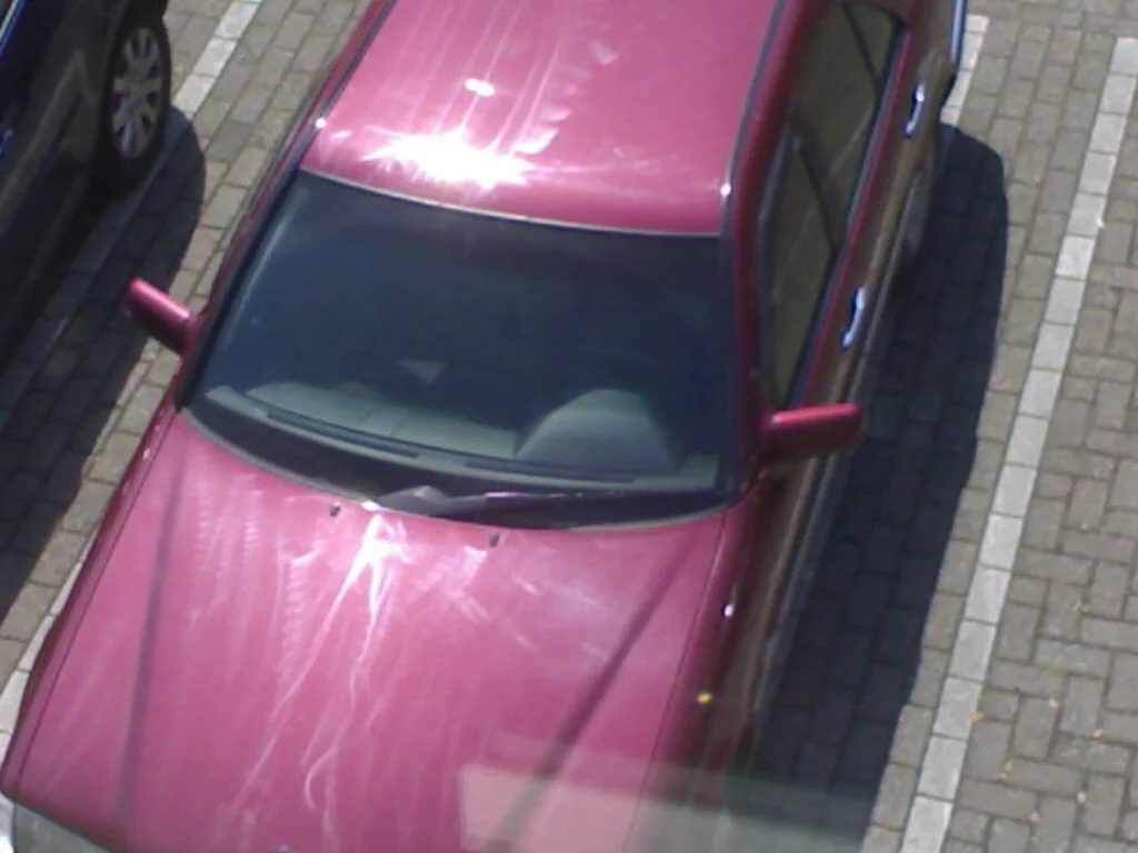

Hologrammen = Veroorzaakt door roterende polijstmachines, ook makkelijk te herkennen:
