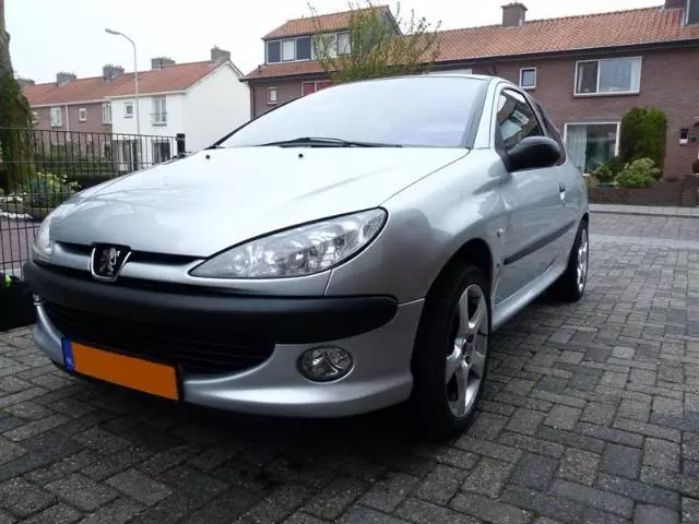

De auto zoals hij ervoor bijstond

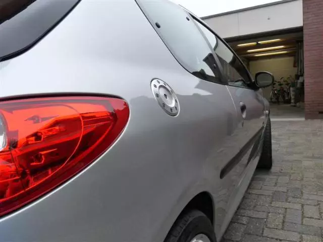

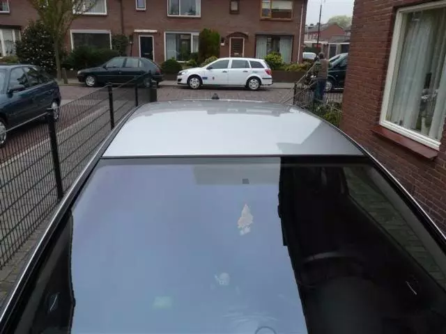

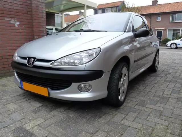

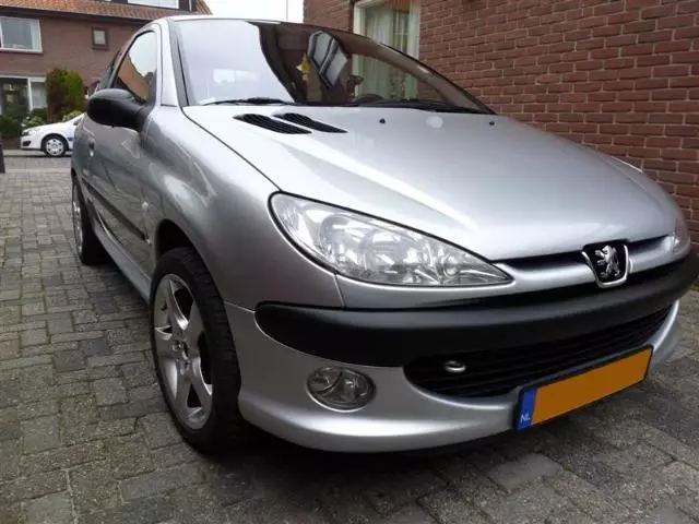

Eindresultaat :
