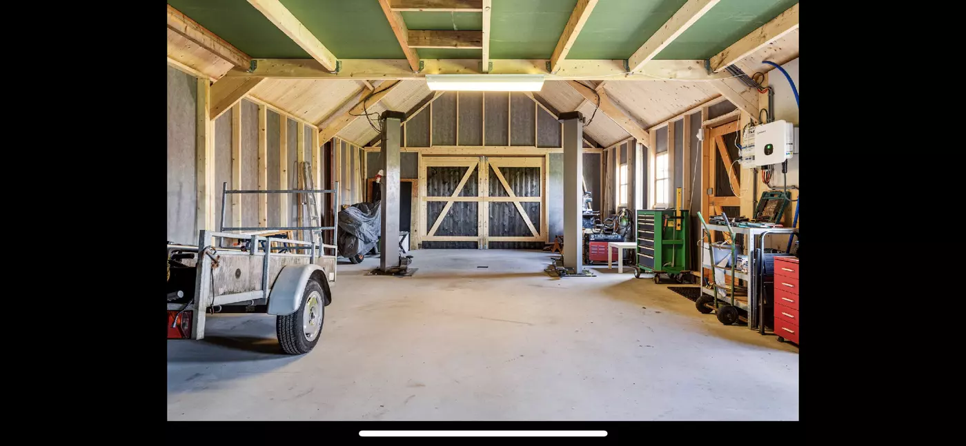

Gisteravond voor de 2de keer gekeken bij onze nieuwe woning, en ook weer even in de schuur geweest. Blijkt dat de 2koloms brug wel ter overname is.
Sneakpeak:
Bekijk bijlage 167104
Hele fijne goede brug. Een Corghi elektrische spindelbrug. Ik heb het topic opnieuw doorgelezen, maar kom niks tegen met ervaringen met een 2kolommer.
Gisteravond stond er een XC60 op, en tussen deur en kolom zat z’n 40cm. Dit lijkt mij prima. Of ziet iemand nog meer beperkingen?

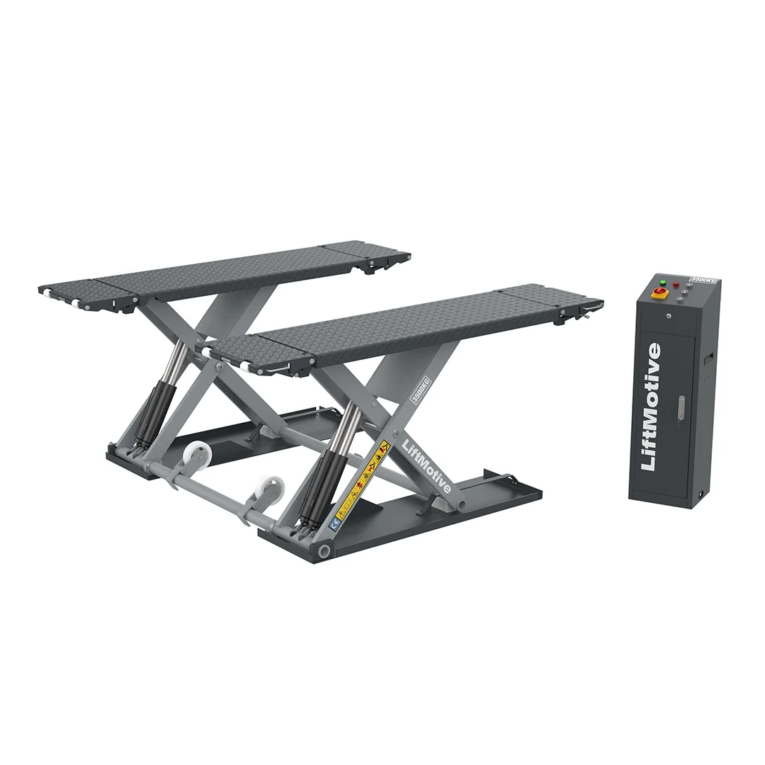

Liftmotive
Mooi Compleet pakket, inclusief "betere" oprijplaten. Deze oprijplaten zijn voorzien van een inkeping. Waar de oprijstukken van de brug dan weer invallen. Verder... Inclusief 80mm blokken. inclusief verzenden, 3500kg hefgewicht, 500kg meer dan de anderen. Dus daardoor voorzien van dubbele cilinders. Een zo te zien netjes afgewerkt, met mooie bedieningkast.

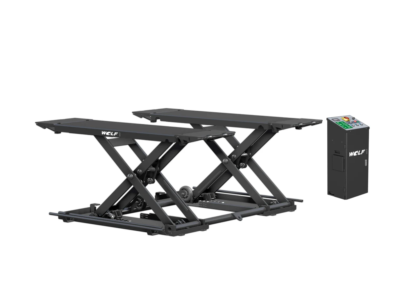

Wolf Tools WKS-30L
Lijkt veel verkocht te worden op dit moment.
Verder voorzien van strakke bedieningkast. En de brug in één kleur. Verder voorzien van 1 cilinder ivm hefvermogen van 3000kg.

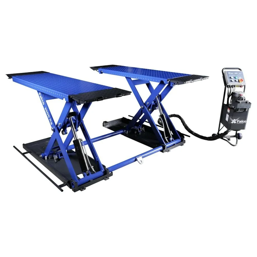

Falco VL75F230B
Lijkt mij ook prima. Enige wat ik jammer vind is de blauwe kleur. En de kast die eigenlijk niet is afgewerkt. Maar dit komt ook omdat de kast tevens dient als "hendel"? Voor het verplaatsen van de brug.
Kan 3000kg hebben. En daardoor ook voorzien van 1 cilinder.
Op dit moment heeft Liftmotive mijn voorkeur ivm het complete pakket, en redelijk scherpe prijs. Alleen, zijn er mensen die ervaring hebben met dit "merk"?
Reacties: Jurjenz
Geen ervaring met de specifieke modellen die je toont, wel lijkt de Liftmotive me de meest 'professionele'
Deze doet me denken aan de kleine brug (zo noemden wij dat ding) die we bij het garage bedrijf hadden waar ik heb gewerkt, qua constructie en afwerking.
Let er wel goed op dat dit type brug aan één zijde meer belastbaar is, dat kun je ook zien aan de manier waarop ze geconstrueerd zijn in de basis.
Hier ooit een leuke discussie over gehad met de toenmalige chef werkplaats, aangezien mijn Volvo op de achteras net zo zwaar is als op de vooras (CVT achterin)
Dan nog de spanningsvoorziening; aanbevolen wordt deze brug aan te sluiten op een zekeringautomaat C16, standaard is in huis de automaat van het B16 type, de C zal bij een stroompiek niet zo snel afschakelen als het B type dat doet.
Mijn lasapparaat zit ook op een daarvoor aangelegde eigen groep met C16 automaat, puur om problemen met de veiligheid, het lasapparaat, en lassen te voorkomen.
Verder; mooi plan als je er het geld voor over en natuurlijk de ruimte hebt (vooral in de hoogte, heb je vast al goed over nagedacht)
