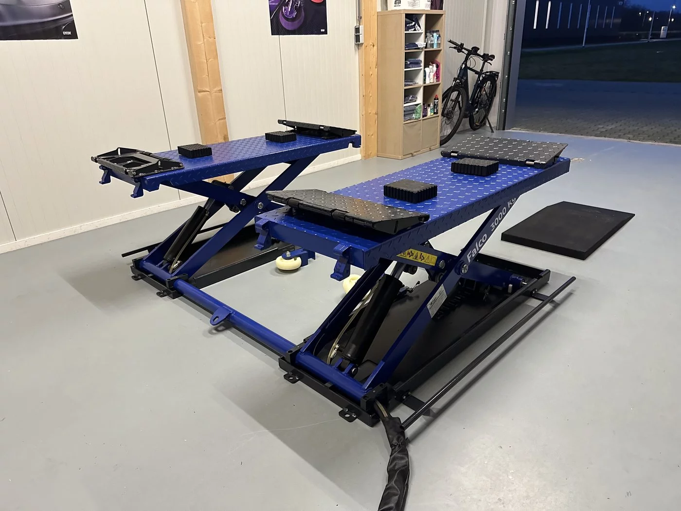

Nou de brug staat, maar er is een dikke maar! Ik heb hetzelfde als wat @Emmanuel hier beschrijft: https://forum.carclean.com/threads/poetsbrug.21051/page-2#post-449883
Ik lees dat @Dirk Post en @Wouter_BMW rubberen matten adviseren, hebben jullie advies?
Plaatje bij het praatje, zoals te zien heb ik al extra rubberen oprijplaten erbij. maar mijn Peugeot 108 duwt de brug gewoon naar achter. Bekijk bijlage 166848
Ziet er goed uit...ik heb een ook een epoxyvloer en zal hetzelfde probleem krijgen en was op zoek, er zijn meerdere leveranciers voor rubber, maar er zijn ook verschillende soorten, dus dat vergt wat navraag om zo stroef mogelijk materiaal te vinden.

Je struggles herken ik. Ik had het ook bij mijn verrijdbare motorheftafel. Ik heb daar toen aan de onderkant antislip tape geplakt. Dat was vrij dikke, 5mm oid. Rubber laagje, daarop een hele stroeve strip.
Dank je @Smotske helaas alleen nog niet van kunnen genieten. Momenteel geeft het vooral frustratie.
Ik vrees door het gewicht dat is niet echt gemakkelijk meer bij de onderkant kan komen.

En plk je die tape dan op de vloer? En daar dan gewoon de brug op?
Of bedoel je i.c.m. een rubberenplaat, dat je het daar opplakt en dan vloer-rubberenmat-tape-brug?
Ik denk dat ik eerst gewoon de brug op het rubber zou zetten en dat eens zou proberen.
Even een hele domme, maar pakt een industriele zuignap die ze ook gebruiken om ruiten van auto's te tillen niet op je vloer? Makkelijk te plaatsen en verwijderen en geen geouwehoer met lange balken en deuken in je muur.
Ik zou er dan geen rubber meer tussen doen, meer materialen er tussen zijn meer plekken waar hij kan schuiven
En anders inderdaad 2 keilbouten in de het beton zetten, met de Makita slag moersleutel heb je ze zo los!

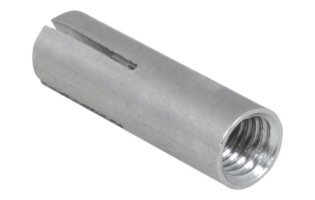

Mag je (van de verhuurder) geen gaten in de vloer boren?
Als het wel mag, dan zou ik de brug vast zetten met snelbouwanker M10 of M12. Nadeel is dat als de brug weg wordt gehaald, er een stukje draadeind uit de vloer steekt.
Een andere optie is om een inslaganker te nemen in M10 of M12.
Voordeel van een inslaganker is dat als je de brug weg haalt, er alleen een gat over blijft. Deze smeer je dicht en je ziet er niets meer van.
Een chemische mortel kan ook toegepast worden, maar daar is ook het nadeel van dat na het weghalen van de brug, er een stuk draadeind blijft uitsteken.
