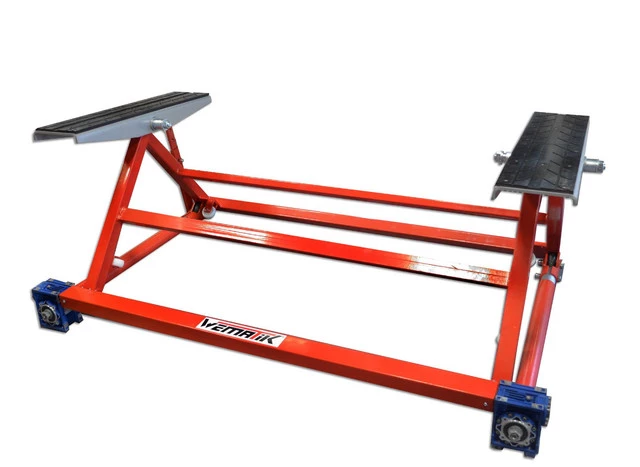

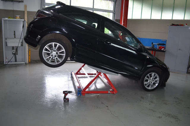

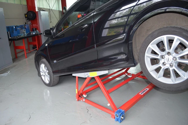

En deze is ook nog een mogelijkheid. Gaat tot 3 ton.
990 euro.

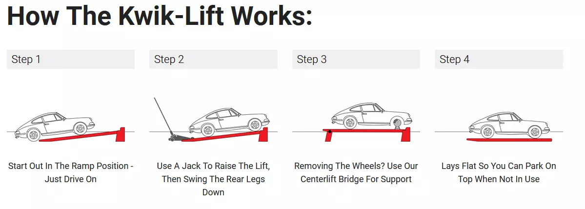

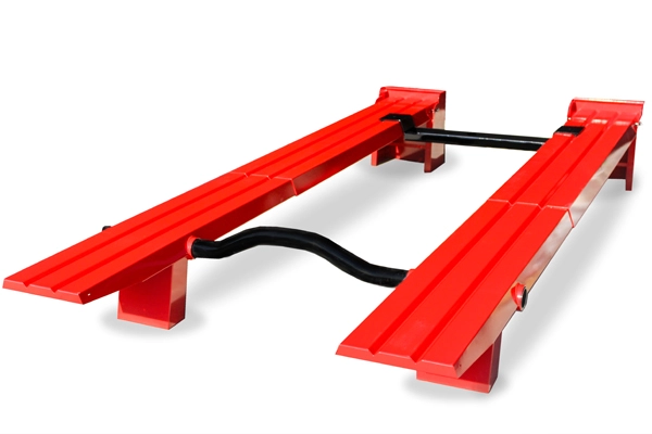

Voor mijzelf misschien dit een oplossing, van kwik lift.
Betekend dan wel dat ik m'n auto altijd hierop moet rijden als ik hem dagelijks binnen zet.
Of moet het geheel steeds opbouwen en afbreken wanneer nodig.

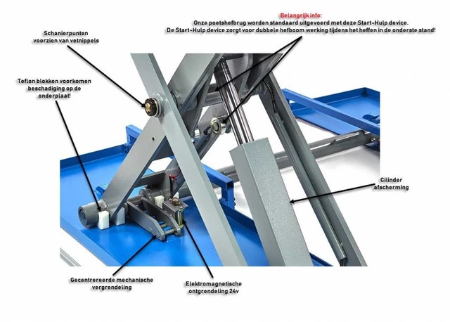

De Wolf Eplus WKS30E poetsbrug bandenbrug lijkt me ook een optie, iemand ervaring mee?
Kan zo op de foto's niet zien of deze, net als de Tyreon 3000, vetnippels op bijna alle draaiende delen heeft.
Zie wel dat deze pvc blokken op de onderplaat gebruiken, waar Tyreon wieltjes gebruikt.
Weet ook niet zo goed waarom men voor pvc blokken kiest, iemand een idee? Makkelijker te vervangen bij slijtage oid?
Denk wel dat op den duur de grondplaat daardoor van verf wordt ontdaan en gaat roesten.
Zo heb ik ook gezien dat de ene brug wieltjes ook aan onderzijde oprijplaten heeft, waar de ander ook weer pvc blokjes gebruikt.
En ook een optie om bij wanneer de ruimte minimaal is tussen rubberen blokken tpv de krikpunten en de brug vrijwel direct moet heffen, dmv een stelschroef oid de hefkracht aan te passen/te vergroten omdat de brug het anders niet voor elkaar krijgt.
Van Twinbusch weet ik dat dat erop zit, bij andere bruggen wordt hier niet over gesproken.
En andere merken hebben hiervoor een mechanische oplossing, een start hulp systeem.

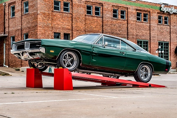

Je kan bovenop de Kwik lift parkeren
Voorlopig ligt de productie stil (agv staalprijs)
De voorzijde heeft kantelbare "poten" / steunen die in de hoogste stand vergrendeld zijn met een pin.
De achterzijde kan worden opgetild met een krik, en dan de steunen rechtop zetten.
Moet na te maken zijn met oprijplaten van fatsoenlijke kwaliteit
Bedankt RedCat, dat plaatje maakt het idd duidelijker:)
Oh dat van de staalprijzen wist ik niet. Ik heb ook gekeken naar hele stevige oprijplaten om hetzelfde te bewerkstelligen als de kwiklift, maar weet even niet hoe dit hoog te krijgen zoals bij de kwiklift.
Mooie brug, alleen jammer dat er een verbinding zit tussen twee helften. Dat maakt werk aan bijvoorbeeld versnellingsbak lastig.

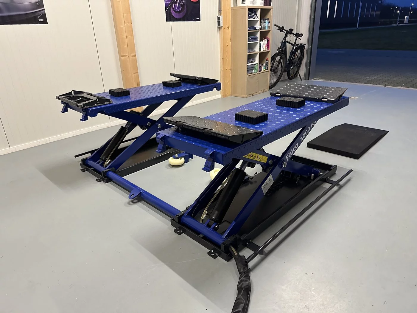

Inheb ook naar die van PM tools gekeken, opzicht mooi ding. Zeker om dat ze er meerdere aanbieden.
Zeker ook dat je hem in de gewenste kleur kan laten spuiten.
Uiteindelijk voor de Falcon gekozen ivm in NL leverbaar en het transport van polen naar NL is redelijk prijzig.
