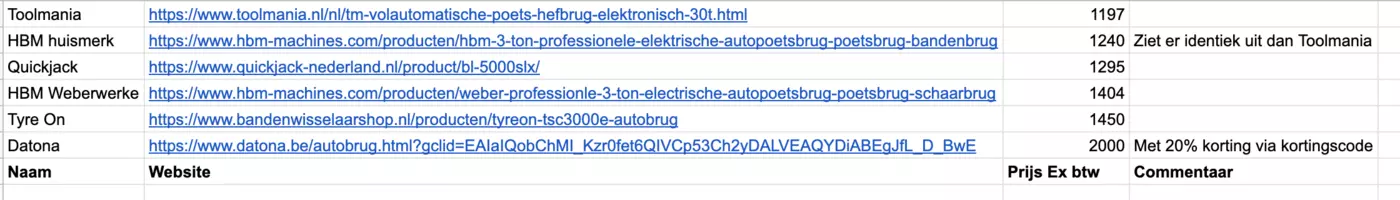

Hierbij nog eens een overzicht van de door mij onderzochte bruggen.
Soms zit de olie en verzending inclus, soms niet, dus kan nog wat schelen.

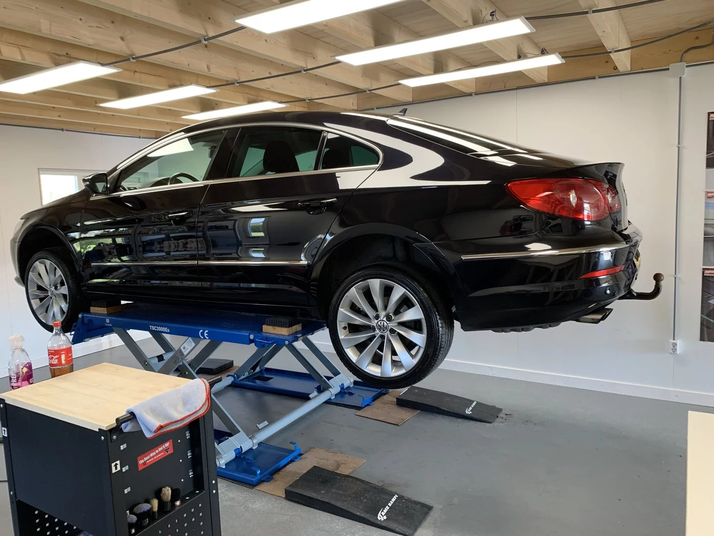

Ik heb net een Weber poetsbrug geplaatst en ben er heel blij mee. Alleen is het erg vervelend dat wanneer ik er op- of afrij met een auto, de hele brug meeschuift over de vloer van mijn garage. We moeten dan met een persoon aan elke kant van de brug heel hard duwen om dat schuiven tegen te gaan. Heeft iemand daar een advies over? Ik dacht aan rubberen tegels of rubberen matten die ik onder de brug zou plaatsen, maar wil eerst horen of iema,d daar ervaring mee heeft voor ik dat aanschaf.
ik heb een Weber poetsbrug bij HBM aangekocht en ben er heel tevreden mee. Enkel, wanneer ik er op of afrij schuift die mee over de vloer, de auto duwt de hele brug. Heeft iemand daar ervaring mee? Ik dacht aan rubberen tegels of een rubberen tapijt maar wil eerst horen of iemand dit al doet en of het werkt.
De brug vastzetten met bouten in de vloer doe ik liever niet, dan is het niet echt meer een "verrijdbare" brug...
Alvast dank voor advies.
Je zou bv een houten balk van de muur tot de brug kunnen neerleggen zodat deze de brug tegenhoud als red auto erop rijdt.
Dan hoeft er niet iemand de brug tegen te houden. Alleen maar een idee hoor.

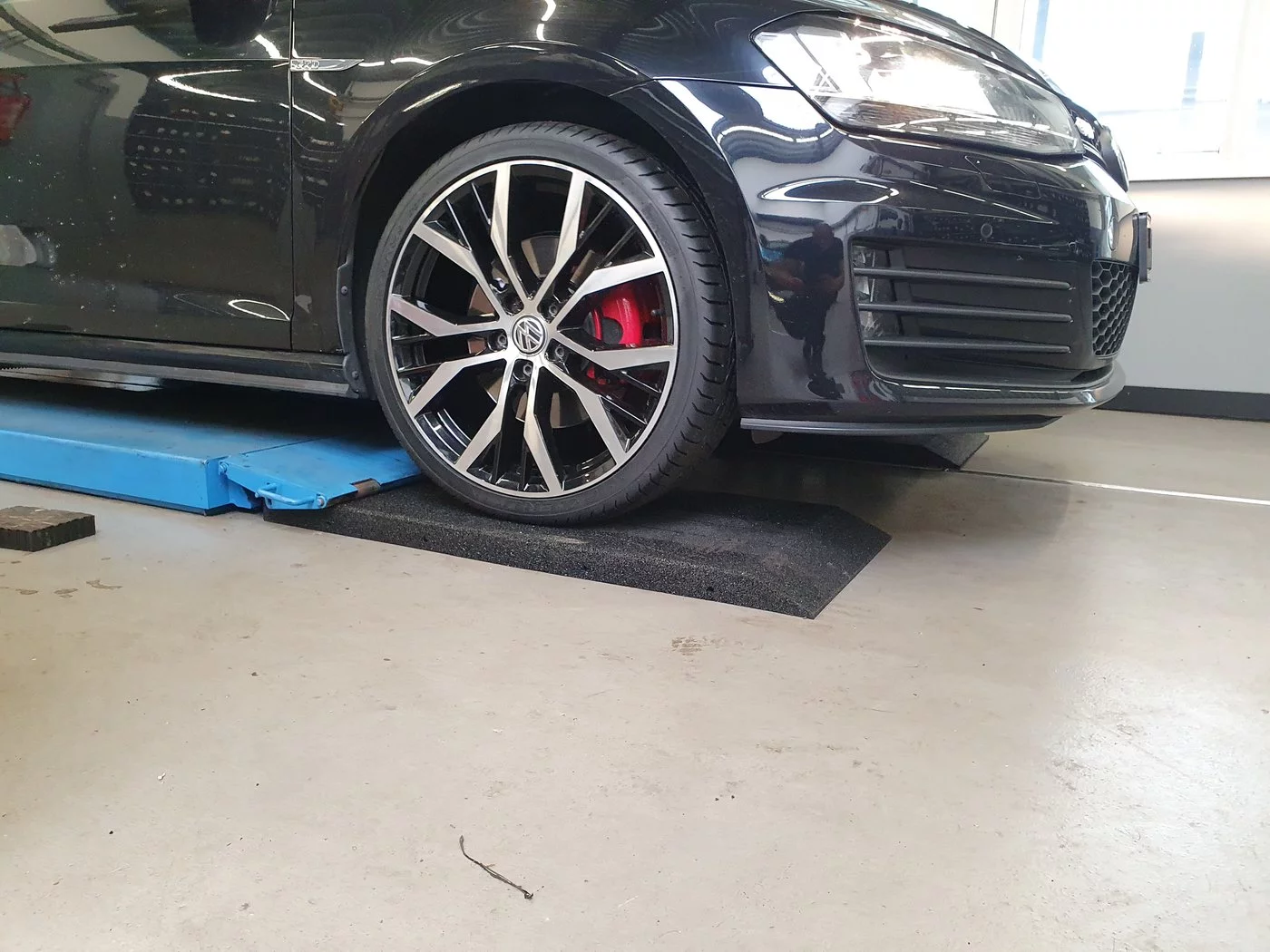

Ik had hetzelfde probleem. Rubber lost je probleem op! Ik heb onder de steun platen dik stroef rubber aangebracht, probleem volledig opgelost. Let wel, je hebt verschillende soorten rubber, de een functioneert beter dan de andere.
Je zou eventueel ook rubberen oprijplaten kunnen gebruiken, dan komt er bijna geen ''duwende'' kracht op de hefbrug en kan je meteen zonder problemen verlaagde auto's oprijden.
