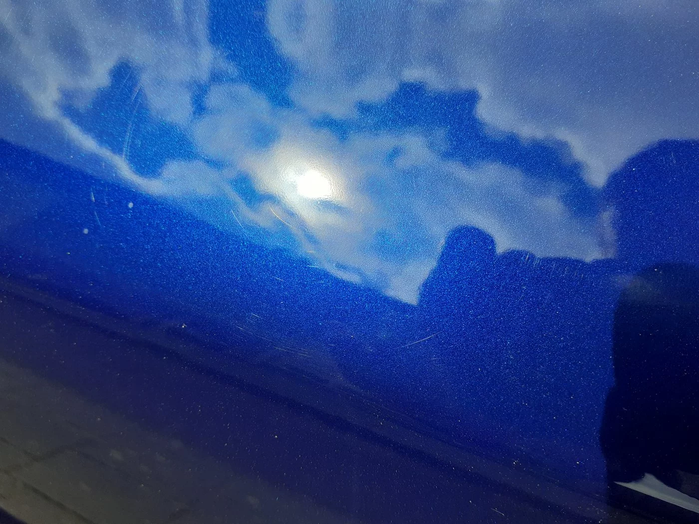

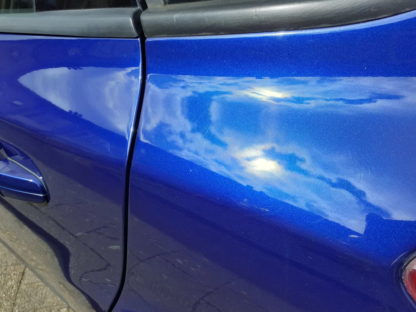

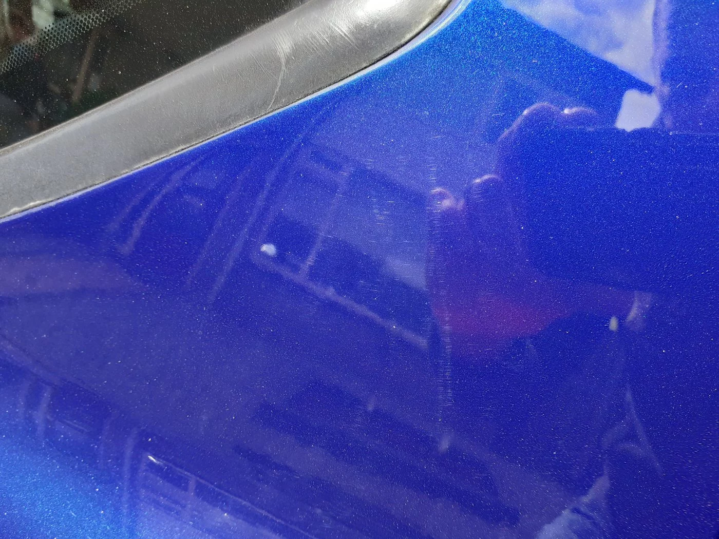

Had gisteren al geprobeerd foto's te maken, maar de swirls laten zich lastig zien op de foto. Mijn vriendin heeft vandaag de auto mee, dus kan vanavond nog eens kijken. Zal voor nu een foto van gisteren toevoegen. Let wel, dit is niet de beste foto en je zult even moeten inzoomen om iets te vinden. Nog even terug verduidelijking, de auto is net een paar dagen geleden opgehaald bij de poetser, die er een Sealant over had gedaan. Dus dit verbergt vooralsnog een hoop. Toch zie je de swirls overal op de auto als deze in de zon staat. Heel licht weliswaar.
Voor nu wil ik de reactie van de dealer even afwachten. Het lijkt me in ieder geval geen goed plan om dezelfde poetser nog eens voor een derde keer zijn gang te laten gaan.

Lijkt op hele lichte krassen inderdaad. Kan komen door verkeerd wassen, verkeerde/vuile doeken gebruiken o.i.d. Ford heeft doorgaans geen hele harde lak volgens mij, dus zulk soort krassen kunnen snel gemaakt zijn.
Mijn tip: neem je verlies, leer de auto correct wassen en kijk daarna of je de auto nog een keer kan (laten) polijsten. Als je de boel nu strak laat maken is de kans groot dat je na 2 wasbeurten weer hetzelfde hebt, simpelweg omdat wassen niet zo makkelijk is als het lijkt.

Dit zijn wel veel fijne krasjes hoor voor één wipe down, is het niet? Ben wel benieuwd naar het zicht met een lichtbron er op.
Een alternatief zou kunnen zijn om een respectabel deel restitutie te vragen i.p.v. weer een kans geven. Laat onverlet dat je niet moet vegen met een doek na een pre-wash.
@Jansen Het probleem is dat dit het resultaat is en er nog een sealant op zit. Ik heb geen idee hoe het eruit ziet als straks de sealant eraf is. Als ik zeker wist dat het er straks niet erger uitziet zou ik het wellicht acceptabel vinden. Punt is dat het over 3/4 maanden lastig aankaarten is waarschijnlijk. En nogmaals, in real live ziet het er erger uit dan op de foto, zal straks eens kijken of ik het er beter op krijg.
@Dirk Post Ik zie hier niet direct hologrammen in, maar dat is helaas lastig te zien op deze foto. Hologrammen zie je vaak alleen op een grotere foto (bijvoorbeeld van een hele deur), omdat je dan eigenlijk de verschillende 'banen' van de rotary kunt zien (die zitten vaak +/- 5-15 cm van elkaar af).

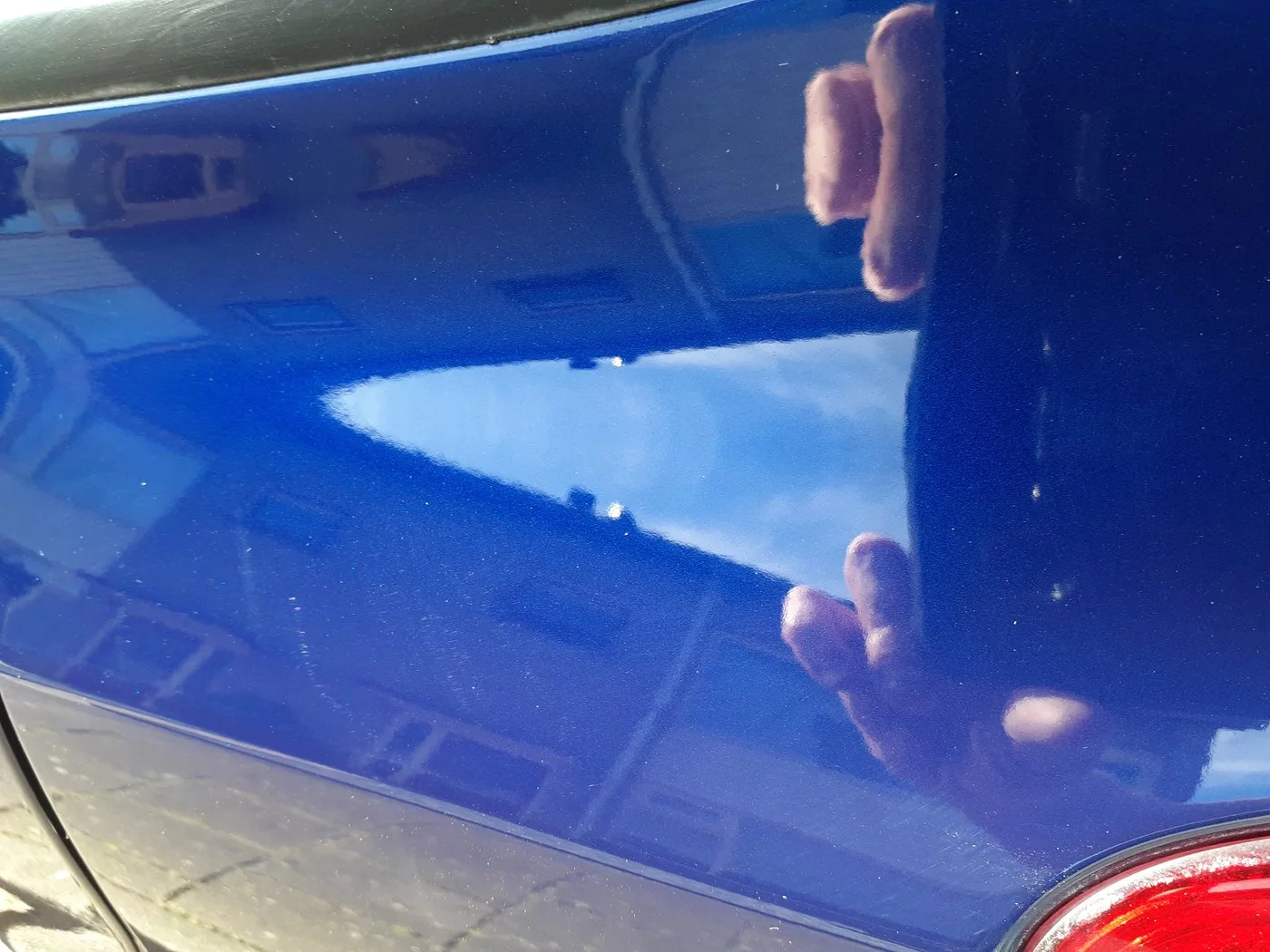

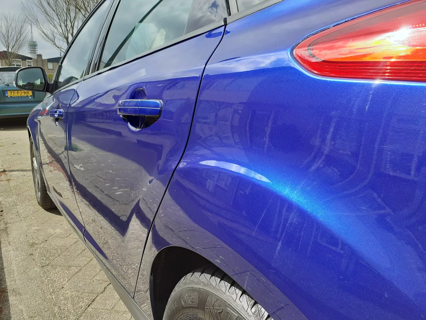

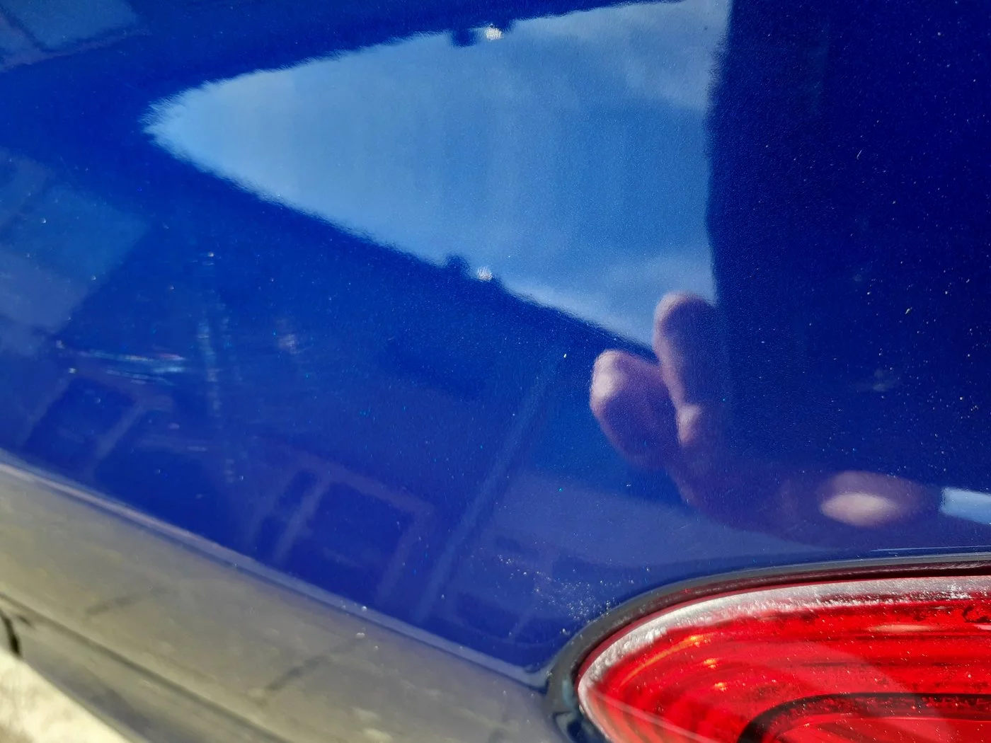

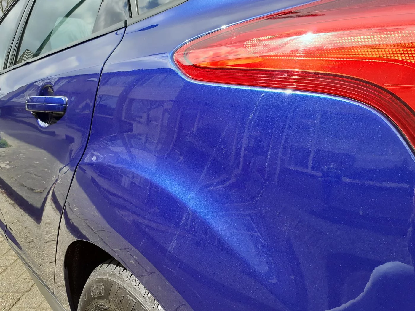

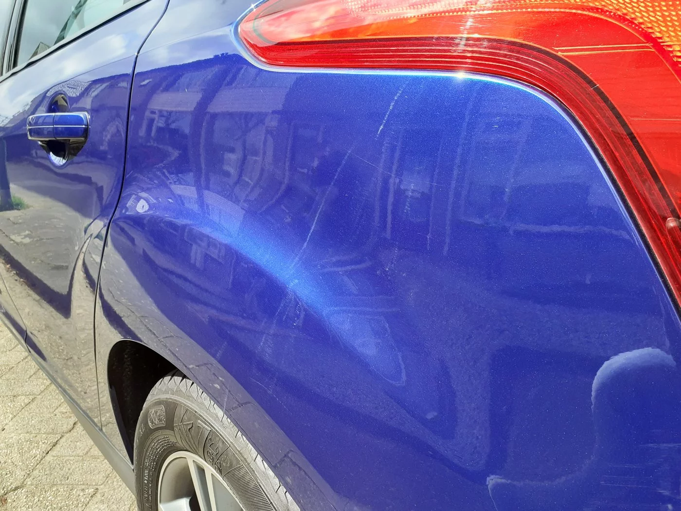

Zo, daar ben ik weer. Het zonnetje stond vanochtend net op een klein gedeelte van de auto,wat regen had de stof er gedeeltelijkbafgespoeld, dus gelijk naar buiten foto's maken. Foto's van grote gedeelten is lastig, maar deze foto's lijken me al wat duidelijker dan de vorige.
Let wel; hier is nog geen inspectie spray overheen gegaan.
Ook de dealer gebeld. Gezegd dat het waarschijnlijk opgelost kan worden door goed te polijsten en dat dat 500 Euro zou kosten. Hij gaf aan dat ik even na moest vragen wat ze dan exact kunnen doen en dan zouden hun weer in hun bestand kunnen kijken of ze iemand hebben die dat ook kan. Dus op zich willen ze nog steeds meewerken. Dus iemand suggesties wat te doen om de krasjes weg te krijgen?
