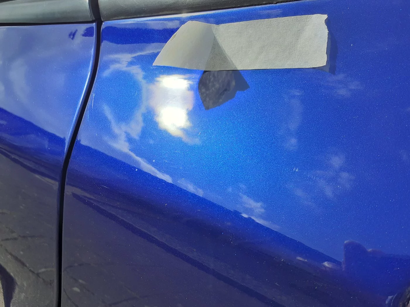

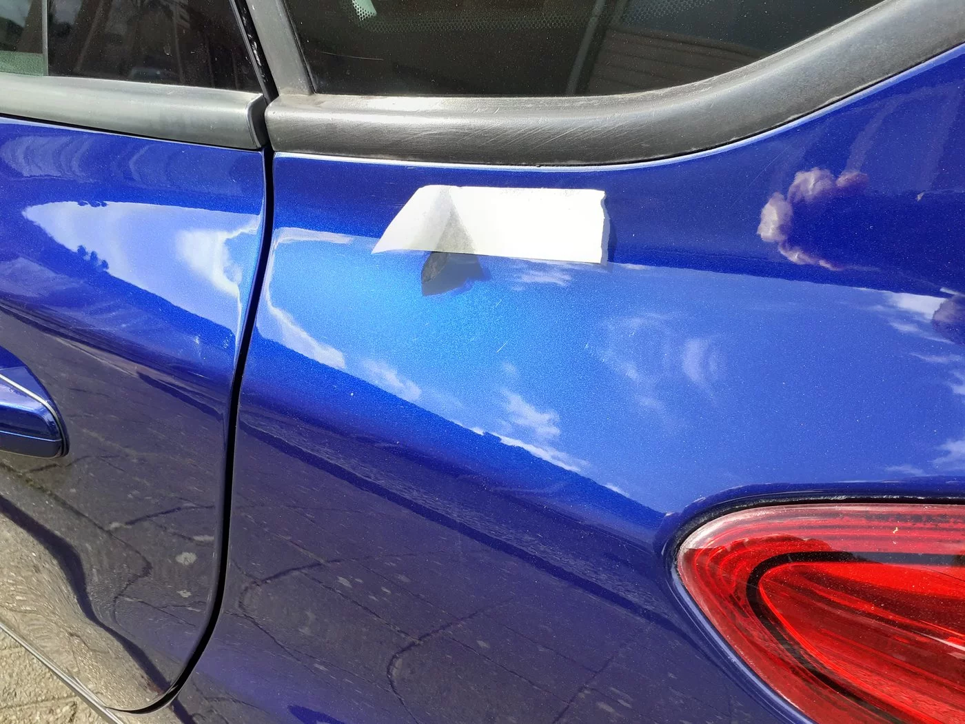

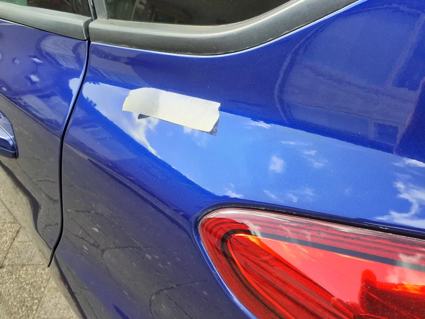

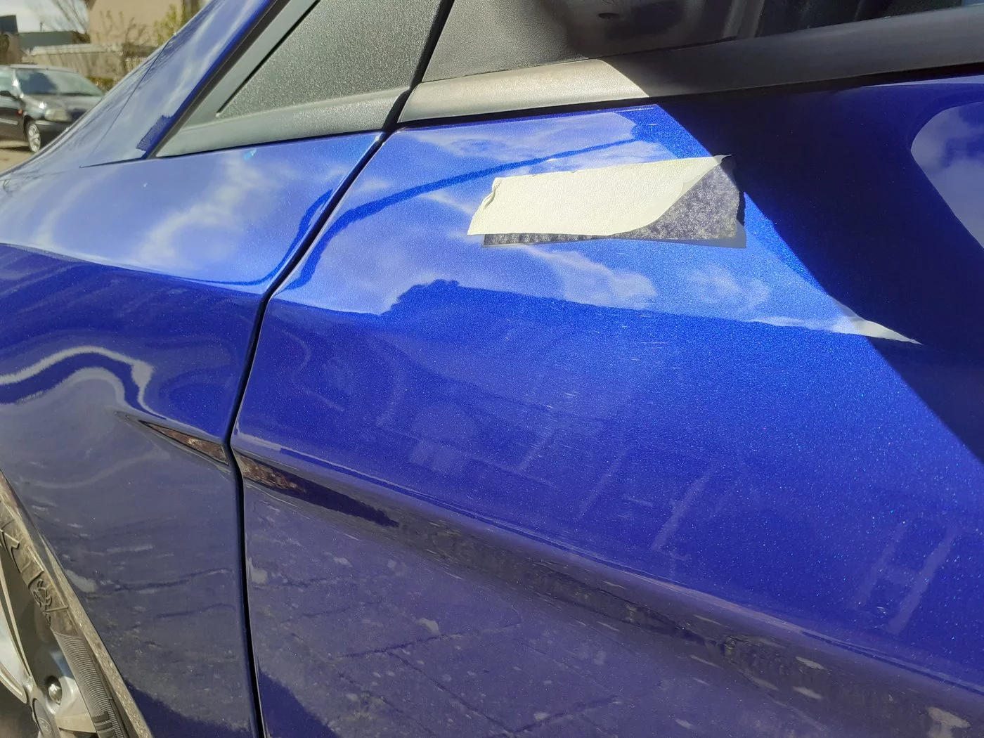

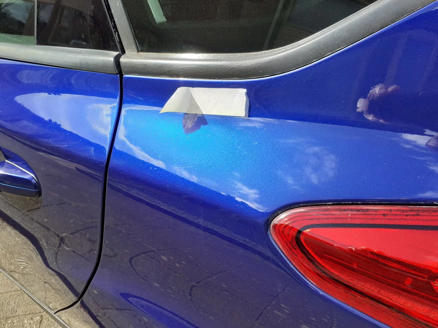

Ah verdorie vergeten. Geprobeerd, maar de foto's lijken niet beter dan de vorige, het zonnetje is ook weg helaas. Zal de foto's plaatsen, misschien dat jullie iets zien wat ik niet zie.

deze krasjes krijg je er gemakkelijk uit hoor. daar moet zelfs geen rotary voor gebruikt worden. en er zit nog polijstpasta of sealant tussen je achterlicht

Lijkt als of er een spons is gebruikt die niet helemaal schoon was, althans als ik de foto's bekijk.
Maar dit krijg je er wel weer uit.

Nuenen is toch niet meer zo'n gat. ;) Op de oude foto's had ik ook het idee dat ik vooral een serie krasjes zag van een backing plate of iets dergelijks die tegen de lak was gekomen, zo eerst even de nieuwe foto's bekijken en dan deze post aanvullen.
Edit: op de eerste foto's krijg ik de indruk dat ik naar een werkstuk van de Raggende Mannen zit te kijken: op basis van deze foto's niet 100% zeker, maar lijken sporen van een rotary. Op de laatste foto's zie ik echt swirls/waskrassen of iets dergelijks.

Grappig om zoveel verschillende meningen te horen. Maar het is ook lastig beoordelen vanaf de foto's die door deze amateur fotograaf zijn gemaakt.
Zeker één streep/baan kan ik wel begrijpen dat sommigen daar een baan van een rotary in zien en dat er enkele swirls in zitten lijkt me gezien alle reacties ook wel logisch. Op zich maakt het ook niet veel uit hoe of wat, de eindconclusie lijkt me wel dat de Focus in ieder geval niet of niet goed is gepolijst. Dus de dealer is weer aan zet...
